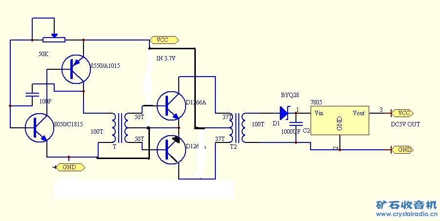

准备做3.7V-5V便携电源,原理图已画好,正在试验

电路图错了!当然不起振!功率管的电流从何来?

既然输出是推挽的,整流部分也不能半波啊。

既然是便携电源,还是用34063吧,电路成熟,用贴片的体积还可以做的很小,用哪么大的变压器做,出来就不便携了

LZ的锂电没加保护板啊··这样很容易坏掉的···

原帖由 hnny 于 2010-9-22 16:56 发表
用34063还不如用2577。用分立元件来做可以加深对电路的了解,解决问题的的同时也是一个学习的过程,玩几年集成电路也不一定能赶上玩一次分立元件。

原帖由 srlboy 于 2010-9-22 18:11 发表
这只是初步计划,等效率到90%了我用50AH3.7V锂电升压12v代替铅酸电池用,体积大点没关系,加上升压电路至少比同类铅蓄小,我尽量不串联电池,因为每个电池容量都有差异,锂电是比较娇气的,过充,过方很容易损坏,所 ...
irf250貌似不可以做保护板,充满电4.2v不能使它完全打开。
