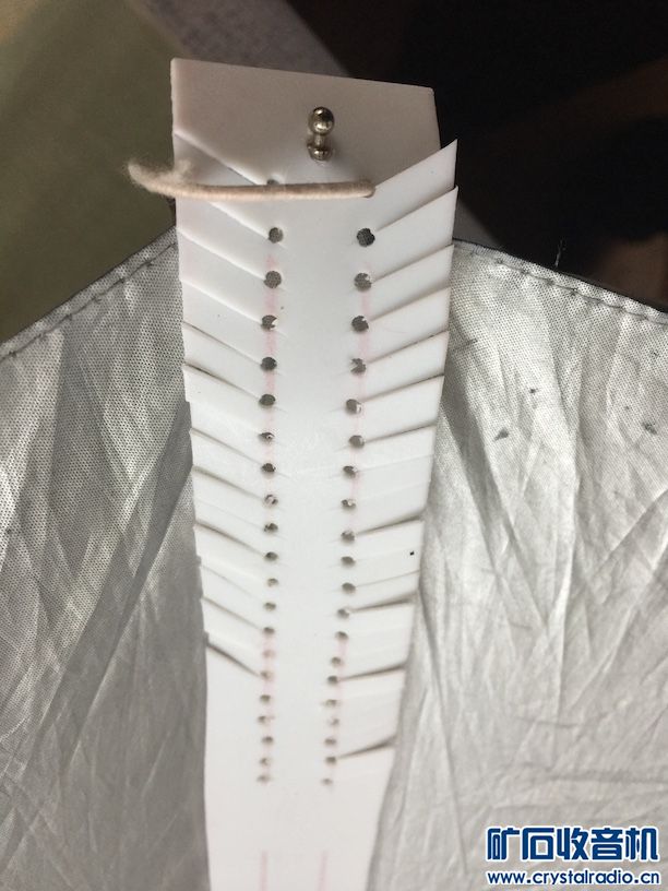

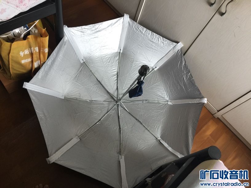

旧的雨伞矿石收音机破了, 今天有空再做一个2017年的雨伞矿石收音机.

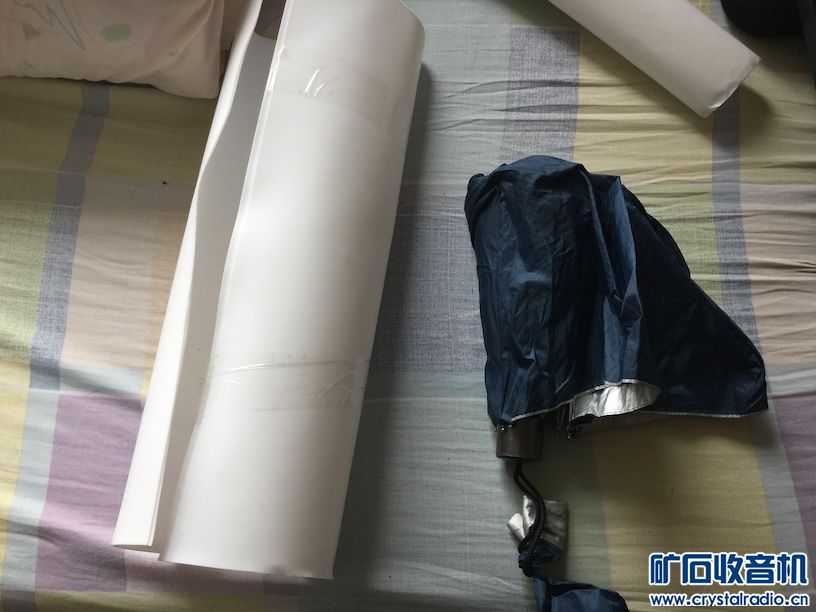

之前使用吸管和塑料电线,现在用铁氟龙来做,可以安装上任何雨伞。和李兹线做.
效果更好. 一共绕了12圈, 電感量260 uH. 匹配500pf 可变, 收中波台.

做过不同的大环天线,包括草帽。因直径比雨伞小一倍,灵敏度不好。 雨伞天线易于收藏也不用接天地線,到外地旅行时在房間內也可以收听

我带上了雨伞收音机,并在12楼的东京西新宿的酒店房间进行了测试。
无线电信号相当强大。 我收到了几个当地的日本广播电台,一个来自美国海军,教人们如何说日语。
