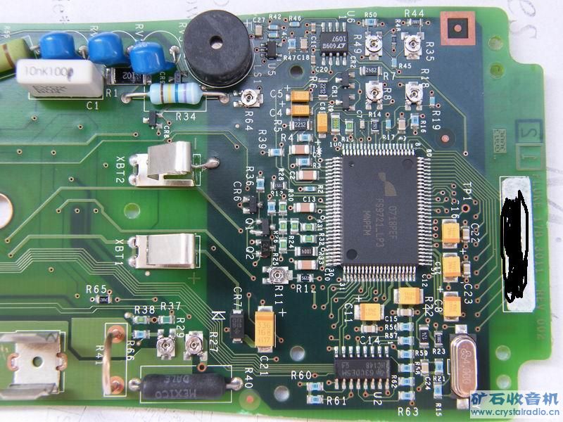

楼主: szmsos

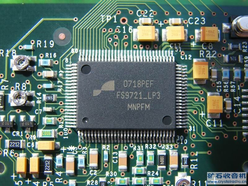

把LUKE 17B彻底的脱了,别人脱外衣外裤,脱了还不够,把心也挖出来了仍了。
发表于 2010-9-18 08:16:37 | 显示全部楼层
这线路板是4层的,挖个坑基本报废了。

发表于 2010-9-18 09:41:10 | 显示全部楼层
芯片处理得很到位

 楼主| 发表于 2010-9-18 09:49:43 | 显示全部楼层
原帖由 团长 于 2010-9-17 22:38 发表
好奇,你们大虾是怎么挖的。介绍介绍
我是用直向磨光机磨的,那个坑是一不小心太用力了搞的。这个坑在这里是没事的,虽然是4层板的,但是在这里的下面应该是地层的。再看这个坑也还没有磨到那个有铜的层。哈哈

发表于 2010-9-18 12:03:13 | 显示全部楼层
原帖由 szmsos 于 2010-9-18 09:49 发表
挖到了铜皮,铜皮截面也就几丝,宽度也就0.5毫米,你不用显微镜能看出来? 就算没挖破布线,你有把握换一块新主芯片上去修好板子?如果换上了没效果企不又冒废一块主芯片的风险?我劝你别修了,17B论坛上买也就200多块钱。

 楼主| 发表于 2010-9-18 14:27:18 | 显示全部楼层
哈哈 现在已经焊接好了。啊  芯片怎么跟上面一个的一模一样啊。好像生产日期也是一样啊。

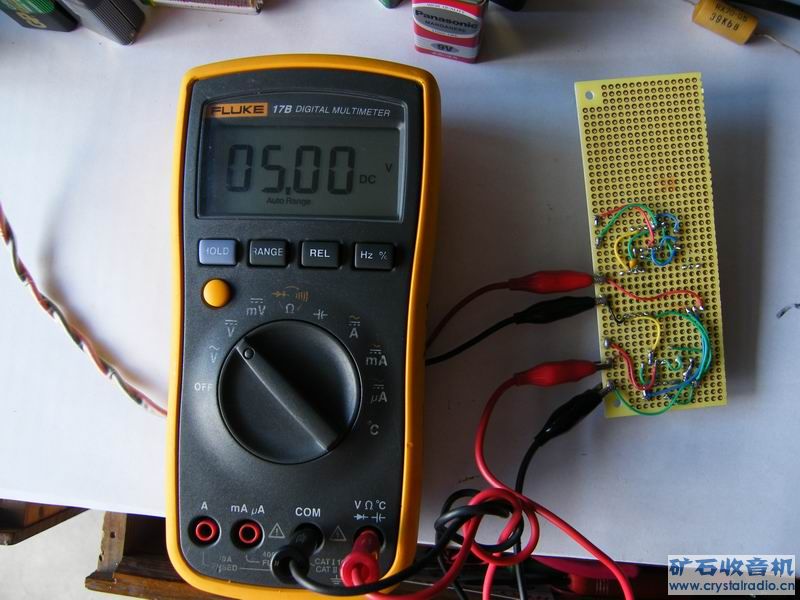

发表于 2010-9-18 16:19:08 | 显示全部楼层
焊好了,测量准确吗?
发表于 2010-9-18 16:40:12 | 显示全部楼层
换了芯片,不校准是不能用的。校准的话,直流电压档倒是问题不大,但是其他档位难以找到可靠的基准源,只能用其他办法将就。如果原来的芯片并没坏,不赞成楼主这样折腾。用的工具材料和工时,买块新的也差不多了。再说,这样改装,可能存有暗病,可靠性没有保证。

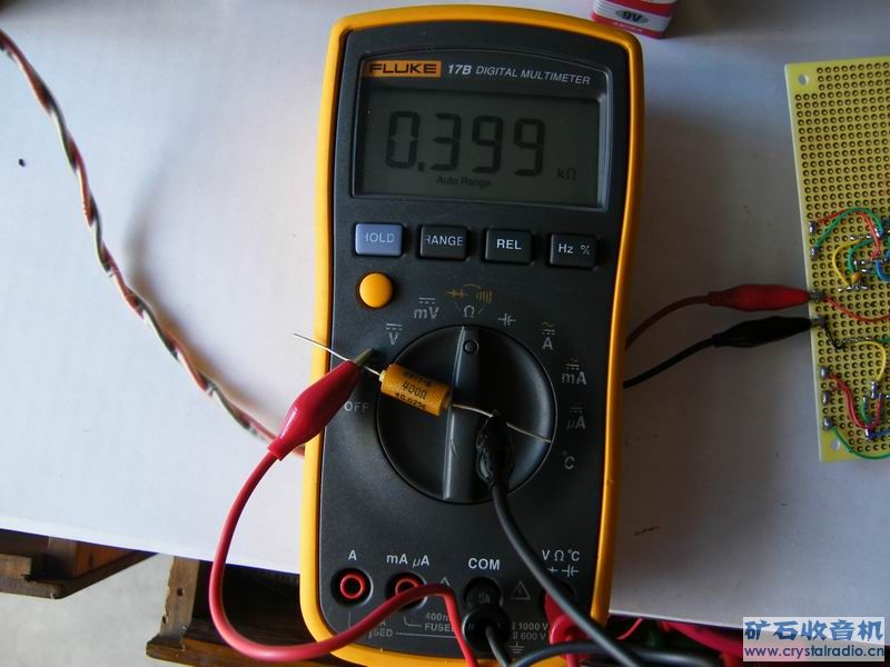

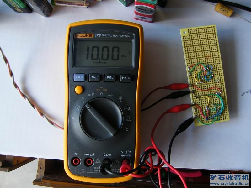

 楼主| 发表于 2010-9-18 17:29:23 | 显示全部楼层
我的FLIKE 17B表的情况是,表是坏了的。我不会拿个好表这样瞎折腾的。哈哈
现在全部好了,下面是测量的图片。其它功能全部正常。
测量AD588的5V电压
测量AD588的5V电压
测量AD588的10V电压
测量AD588的10V电压
测量400欧姆的电阻
测量400欧姆的电阻
