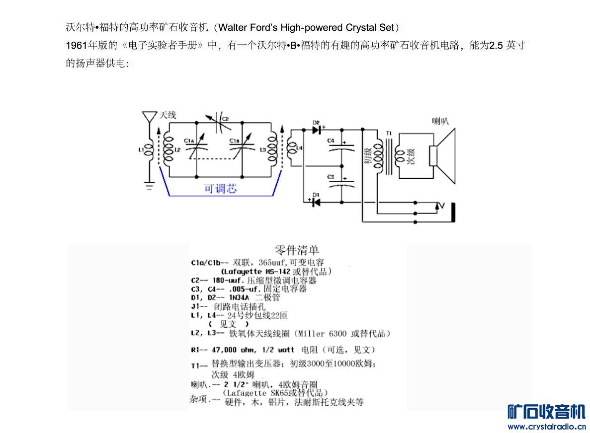

1961年版的《电子实验者手册》中,有一个沃尔特•B•福特的有趣的高功率矿石收音机电路,能为2.5 英寸的扬声器供电能:
他说:这是一台小型矿石收音机,具有足够的功率去驱动一个2.5英寸的喇叭。这个小小单元的选择性之佳
远超乎你对一台矿石收音机的预期,而获得的音量相当于你用了一套晶体管。无需外部电源。
这台收音机不寻常的选择性的是由于其特殊的双调谐电路。作为倍压器的一对二极管提供额外能源去运行
小喇叭。输出插孔用于耳机和扩音器。

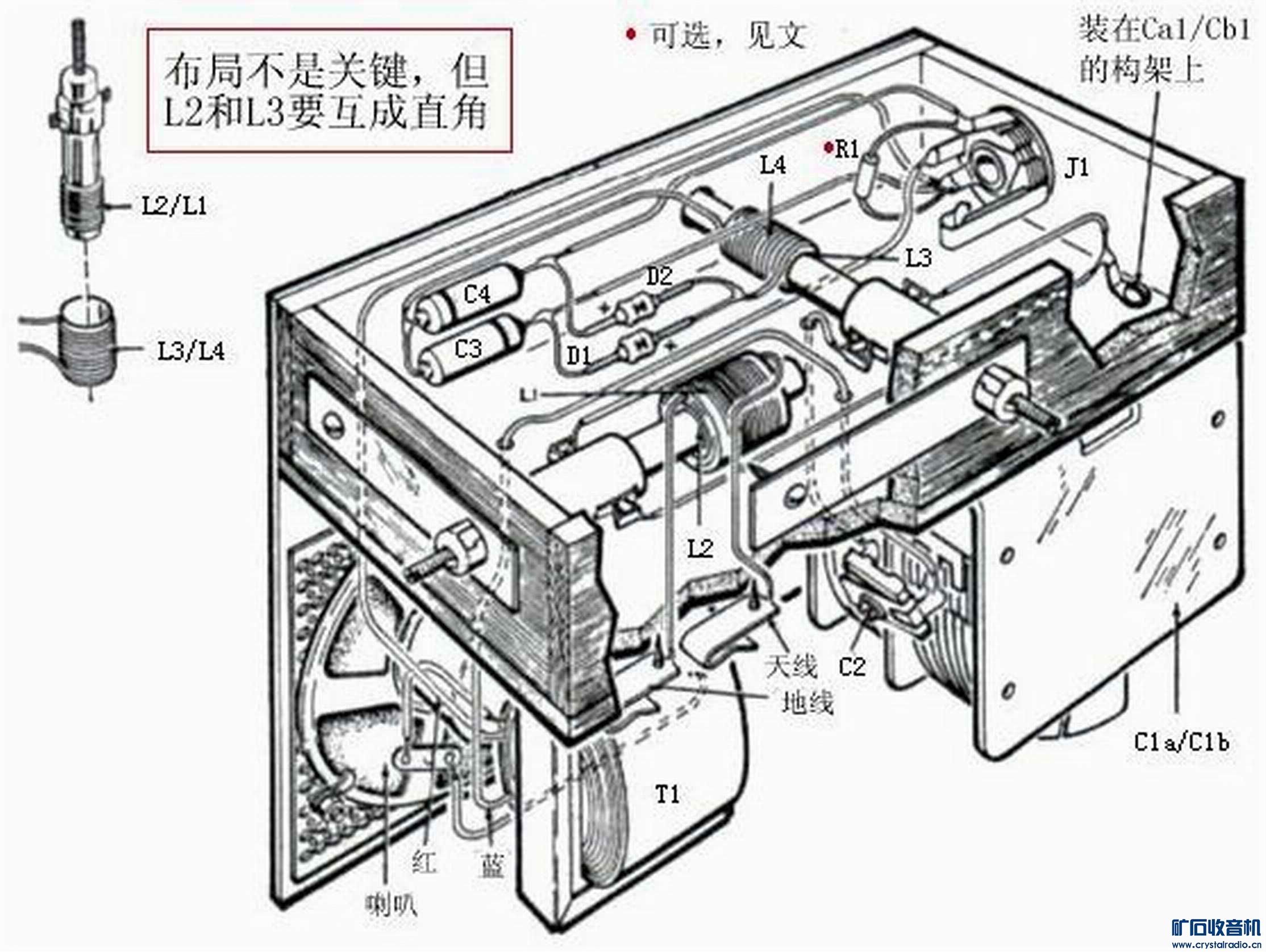

结构:模型建造在一块25英寸×45英寸的木制底架上,并带有35英寸×45英寸的金属前面板。不过,尺寸并非关键,而且必要的话也可以用其它材料。
用了两个标准的铁氧体环棒L1和L2。每一个都要通过增加的次级绕组L1和L4分别修改。每个增加的绕组均由22匝的绕制在一个如图所示的小硬纸管上的24号纱包线组成。(其实从22号到28号的纱包或漆包线都行)。硬纸管的直径应稍大于L2和L3,以使得L1和L4容易滑过L2和L3。
电阻R1仅用于把设置馈入到放大器,如果是耳机或喇叭运行就应该除去。微调电容应该如图示那样焊接在
双联可变电容器C1a/C1b的固定片端点上。喇叭和输出变压器可以哪里合适就装哪里。
如果使用金属底板,那么就要保证天线和地线的插孔与板绝缘。当所有零件安装在底板上后,依据原理图
和实物图把它们固定到一起。确认二极管D1和D2以及电容器C3和C4正确连接,注意它们的极性。
尽管这很有趣,似乎所有重要因素都已经包含在图中了,这里他说唯一重要的事情是本质上的:两套线圈要互相垂直。

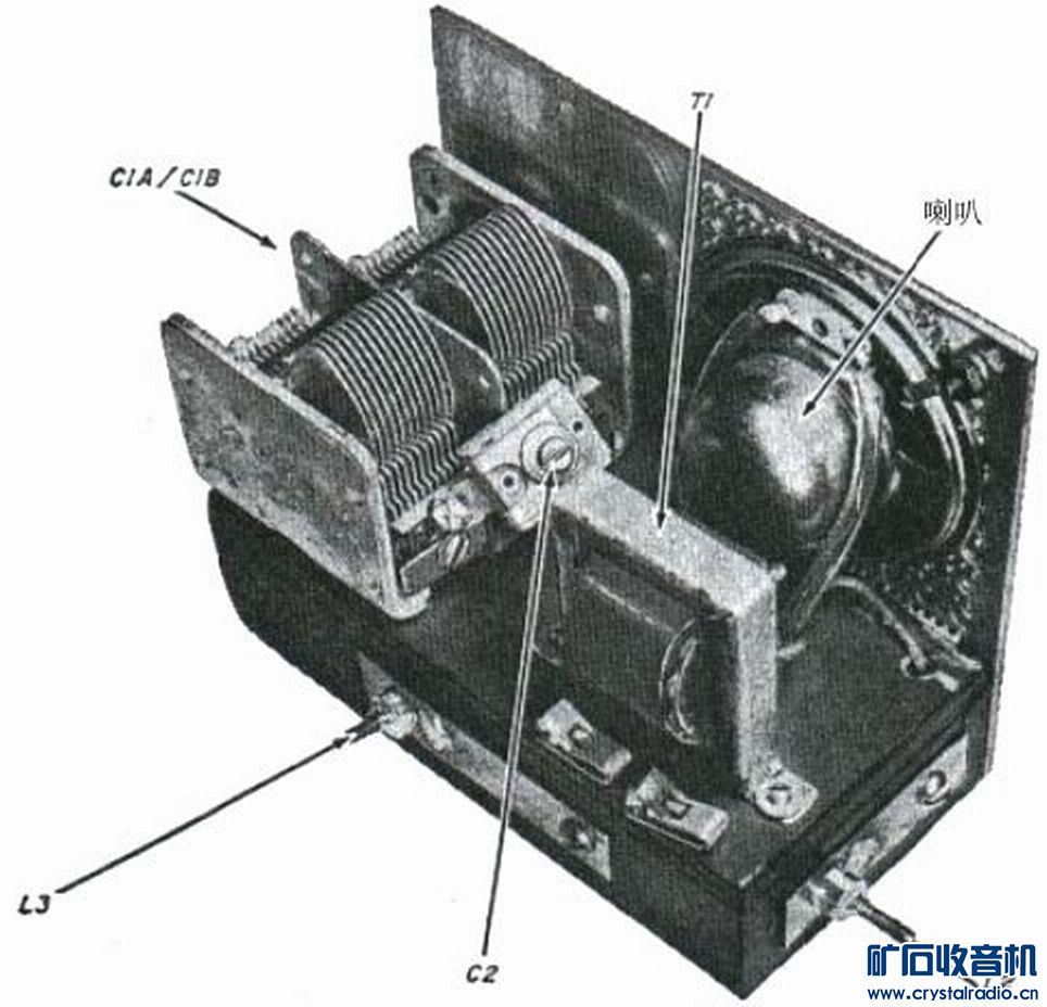

定位和操作。定位收音机,把它连接到天线和地线。天线的最佳长度因其所在地理位置的不同而不同,但通常50英尺较适合那些所在区域能够收到几个广播电台的地方。接着,把一个高阻抗耳机插入插孔J1。调
台调到接近广播波段的高频尾端——即,1500 kHz ——然后调节可变电容器C1a/C1b上的微调电容器来获
得最响亮的声音信号。
这时应该调节微调电容器C2以得到整个广播波段的最佳选择性和音量。最后,通过前后滑动线圈线
圈L2和L3上的线圈L1和L2来获得最佳定位。如果一个附近的台干扰一个较弱的台的接收,调整L2的芯子使
干扰最小。对于扬声器的操作,只需径直拔下耳机。应当可以收到当地大电台的中等音量。
如何工作:收音机用了一个双谐调电路来伺给一个晶体二极管倍压器/检测器,以驱动一个小型喇叭。通过
天线系统从线圈L1感应到线圈L2来拾取无线电频率信号。通过谐调电路C1a/L2选择所需信号,并通过电
容C2耦合到第二个调谐电路C1b/L3,通过窄化无线电频率带通改善所需信号的选择性。双谐调信号于是从
线圈L3感应到线圈L4。
跨L4出现的无线电频率信号的正半波通过1N34A锗二极管D2给电容C4充电。信号的负半波通过二极
管D1给电容C3充电。C3和C4上充电的反向性使得有效电压倍增。这个电压出现在输出变压器T1的初级,
转换高阻抗信号成低阻抗输出以适合扬声器。

这个矿机之前也见过坛友发帖. 年幼时也曾看过 这些 神奇而 復杂的电路, 误以为照做便会有神奇的效果, 就能 推动啦叭. 其实 真的是要一條强天地线, 离发射站 数公里以内 才行, 然而当你有这样强的場强时, 简单的单回路二极管检波也能推动啦叭.
个人经验是做矿机像是在计算一个只有减法的工式.
由天地线得来的无线电能量每经过一个元件的损耗 就减少了一些,
有些减法是必须的, 为求高选择性. 为了逃避强台的干扰,
有些减法是不必的,  如加入过多的开关, 为了外在美令元件位置不合理, 令到用线过长.
因为无电源, 不能放大, 返而减少了噪音.
做矿机, 简单就是美.
