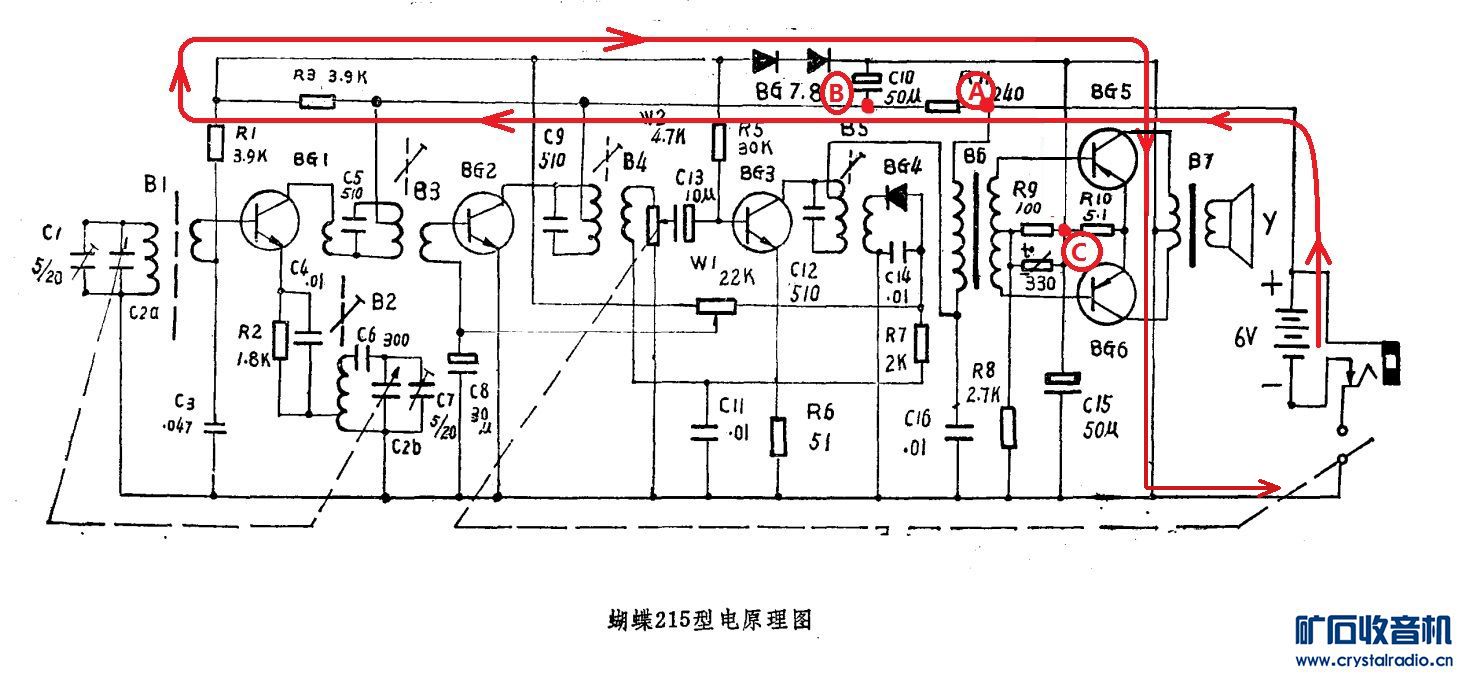

本人学识不深,属于程咬金3斧子半的水平,近日为了修一台收音机在网上找到了这张电路图,但是总是感觉有些不对劲,怀疑此图有错误,现提出个人拙见望老师们斧正。
首先c10的极性接反了,其次末级推挽三极管(查资料型号是3AX31)的供电有问题,R10左端为末级三极管的供电馈电点,原图接了电池负极,我认为应该改成接电池正极。

发表于 2017-4-12 01:26:57 | 显示全部楼层
原图功放管馈电接电源负极是对的,请注意这是锗管PNP型,集电极供电为负。
前级晶体管为NPN型,这两种管子的供电极性正好相反。

原图没有错。请看:
本机为硅锗管混合五管机,变频、一中放和二中放为NPN硅管,推挽放大级为PNP锗管,电流的方向是按红线走,本机电源消耗零讯时约15mA,则推挽功放以前的消耗可估计为7mA左右,因Ua=6V,R11=240欧,则Ub=6-0.24x7=4.32V,从上面绕一圈以后,经过BG7、BG8这两个二极管的压降最多为1.2V,所以Uc=4.8V,所以Uc>Ub,而Uc与原图上电解电容C10的正极实际是一个点,所以电解电容C10的极性也没有画错。原图是正确的。
这种硅锗混合机的电路也是当年技术及成本所限导致,容易使人混淆一些。
楼主指出的原图二个错误,原图是错的,楼主改的是对的。
C10上端接二极管负极是连接电池负极,下端接R11是连接电池正极。
R10是推挽管的发射极的电阻,应该连接电池正极。
发表于 2017-4-12 05:17:20 | 显示全部楼层
现在这个图,C点电位是0。
补充内容 (2017-4-12 07:38):
C15两端是被短路的。
wuyuanzhen2010 发表于 2017-4-12 03:09
原图没有错。请看:
不对的,电流应该是这么走的,BG5,BG6发射极——集电极等电位,不会导通:
哎呀! 不好意思! 是我错了, 是我错了! 我光看了一面没有看另一面, 所以计算全错. 楼主改的两处, 原图都是错的, 而且C10这个电解电容应该不是接在那里的, 参看原上海静安区群益电讯厂出品的群益67-5型硅锗混合五管收音机, 电路几乎一模一样, 由于蝴蝶215的生产厂叫"上海群益无线电厂", 因此我们是不是几乎可以肯定, 它其实就是原来的"上海静安区群益电讯厂"呢? 还可以进一步判断, 是在后来向出版社提供资料的时候, 出现了差错, 因为, 蝴蝶215这个有错的电路, 一看就是后来手绘的, 远不如原来的群益67-5电路画得好:
只是我们可以看到, 原群益67-5型机的C15相当于蝴蝶215的C10, 而群益67-5型机的C10则相当于蝴蝶215的C15.
印刷电路板也是一模一样.
