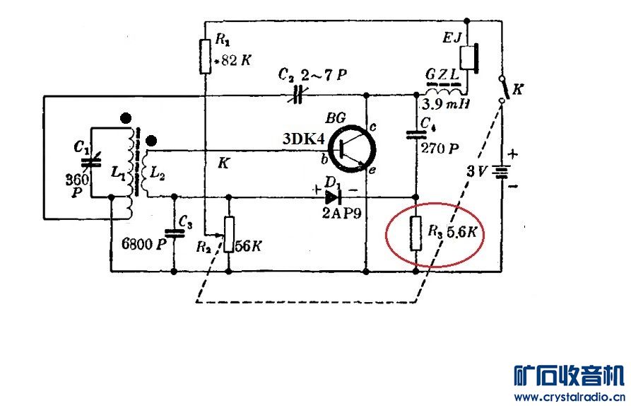

第一步,单端检波。电路如下:
说明:两个黑点是同名端,保证再生的极性,一只2AP9二极管作检波,在一般放置另一只二极管作倍压检波的地方,用一只5.6K的电阻代替,这个电阻实际上还有一个作用,就是给二极管提供合适的偏流,因为3DK4是NPN硅管,导通电压比锗管高许多,如果R3太小,则二极管偏流太大,就会造成3DK4三极管的偏流太小,也就是无法导通,那就无法收音了。耳机是普通的800欧姆耳塞。装配结束后通电测试,大小电台均能收到,效果满意。然后开始第二步。

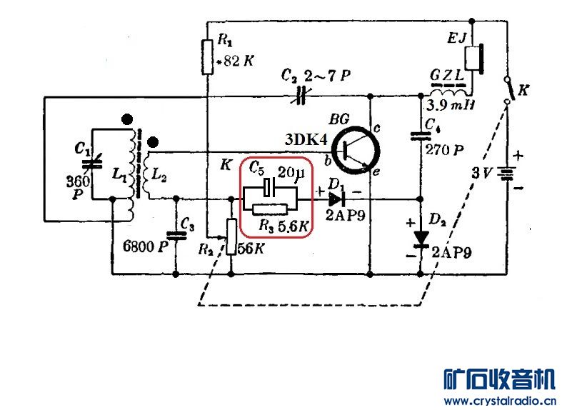

第二步,倍压检波。电路改动后如下:
说明:把第一步的R3处改为另一只2AP9,然后把R3与一个20微法的电解电容C5并联接到D1前面。如果不接R3C5,那么一个3DK4的导通电压为0.6V,而两个2AP9的导通电压才为0.2+0.2=0.4V,那么就会造成3DK4无法进入放大区,那就无法收音了。过去的解决办法是检波二极管一个用硅管一个用锗管,二者相加差不多是0.8V左右,保证了硅三极管的放大,我这里还是用两个2AP9,用阻容元件解决偏流问题,在接了R3C5后,R3提供合适的偏流,C5提供交流通路。装配结束后也通电测试,确实声音变大了。由于我条件极其简陋,没有专用设备测试究竟大了多少,只能粗略地描述一下,主观感觉是声音比第一步的单端检波大了约有1/3的样子。
结论:在限定为“来复再生单管机”的条件下,虽然“倍压检波”实际也不是真正的倍压,但是毕竟还是比单端减少了损耗,对音量还是有显著的提升作用。
