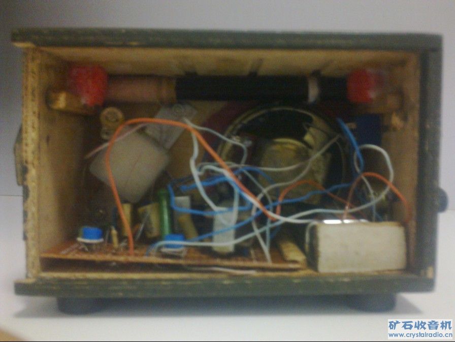

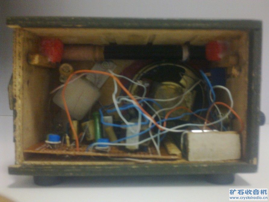

做了一个用耳塞的两管机后,一直想做个带喇叭的两管机,但没有变压器,也没有漆包线。前两天上淘宝,看见一商家在卖单端老输入输出变压器,不贵,于是拿下。
电路图是昔日重来前辈的那张。机壳是广西“宝而真”的矿石机壳。当时这矿石机器化了我45大洋,但我们贵州小县里,好像收不到台。这次做两管机,正好用得上这个机壳。于是打了一个喇叭孔,找了一个喇叭罩。呵呵,还有模有样的。

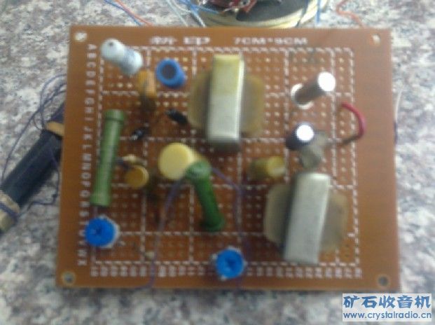

先时准备全用老零件,打铆钉板。但懒人始终是懒人,而且没有电转,于是就用了一块洞洞板,考虑到机壳空间有限,空气电容用不上了,用薄膜可变吧,电池也只能用叠层的了,但农村还是条件差,我们村连叠层电池都只有九伏的,九伏就九伏吧。磁棒是用一根长磁棒,在砂石上磨和机壳一样长,大概有10厘米吧。喇叭是一个老六管机的拆机品。
开始搭线。原来全用老零件的设想失败,原因是、、、、、找不齐。于是手里有什么用什么吧,所以大家可以看到板板上的零件,从60年代到21世纪的都有,安装也不成体统,歪歪倒倒的。

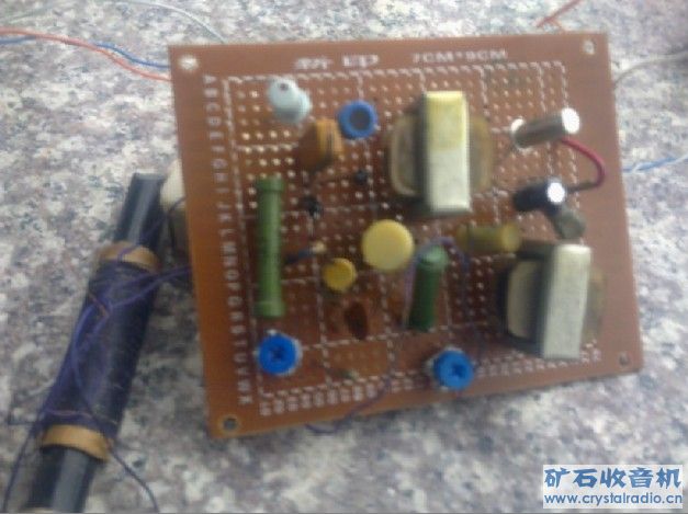

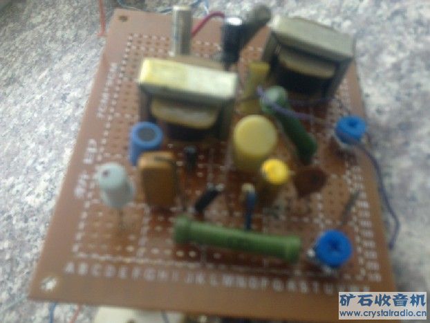

线路搭完后,接上电源、喇叭,呵呵,有流水声。先激动一下,准备调偏流。偏流电阻分别是两个50k的可调。
怎么了?高频管的偏流怎么调都在10至30毫安之间啊?!头痛。不管他,再看3ax的电流,这地方没问题,很快调到15毫安。回头再看3ag,想了想,我有点笨啦,我电池用9伏,可调电阻阻值就要加大啊!于是串了一个135k的固定电阻,哈哈,电流很快调到1.2毫安。
用手机挨近机器,乱拨一个号码试了试,有脉冲的“嘟嘟”声,完工。
我们这个小县城,白天是收不到中波电台的,晚上加上再生试了试,哎呀,声音好小,要贴近喇叭才听得清楚。把第二级电流调到20毫安,还是不行。想了想,把3ax拆下,量一下它的放大倍数,只有60左右,换了一只120的,嘿嘿,声音顿时大了很多。记了一下可以听的电台,有11个,效果好点的有中国之声、经济之声、陕西台、四川台、广西台、还有中国国际电台和低端的两个鸟语台。但两管机始终只有两管,声音不是很大。虽然声不大,在45平方的客厅里,是够听的了。

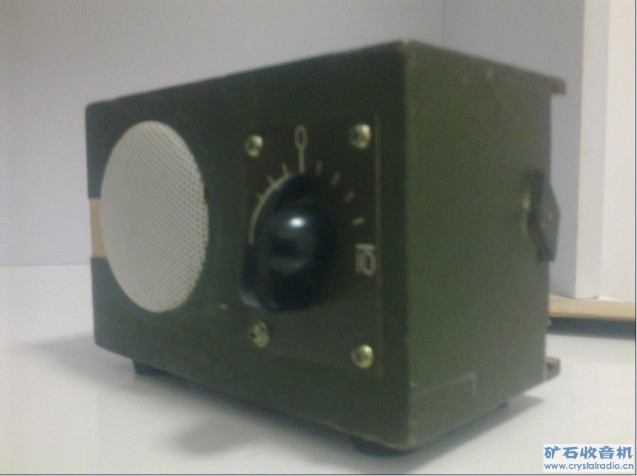

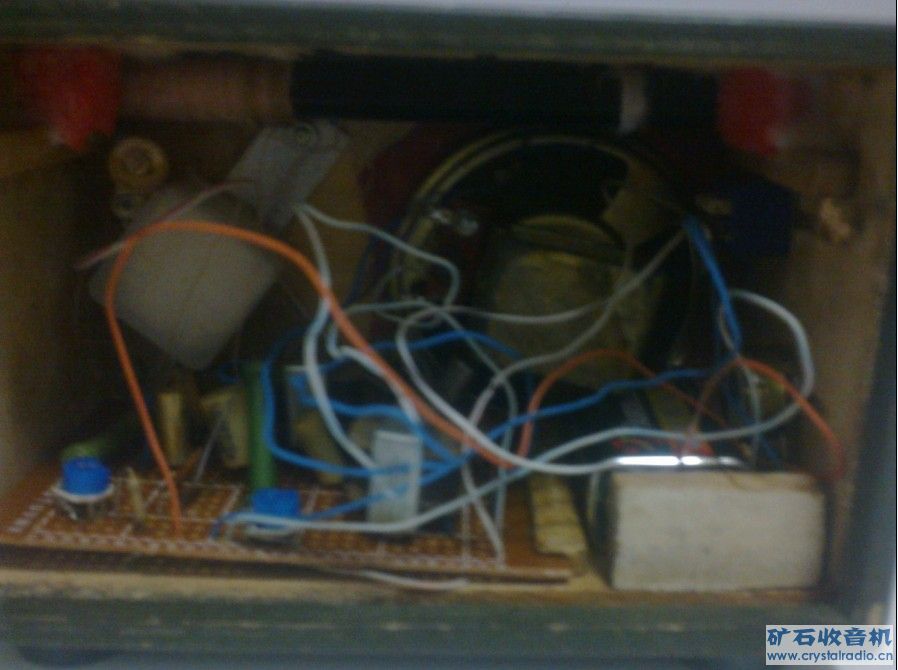

装盒子吧。找来一个小音箱的罩子粘在木箱的喇叭孔处,磁棒用两块木条粘成槽子固定,其他的洞洞板、电池都用木条固定,开关和电位器我是分开的,在箱子上打了两个孔固定。机器的飞线乱七八糟的、慢慢理吧,反正在外面又看不见。嘿嘿。。
总结:只要线路没搭错,偏流调好,昔日重来的这张图是很容易弄响的。但3ax管的放大倍数尽量用大一点的,输入输出变压器有条件的最好自己绕,我想如果我这个两管机的变压器好一点的话,用上空气可变后,声音一定会大很多的。
感谢:这是我装叫的第三台鸡鸡。高中时在《中学科技》上买了一些套件,有单管、四管,但全没有装响。现在30多岁了,工作之余捡起少年的爱好,闯进了论坛,在论坛上获得了许多知识,看了许多前辈的帖子,所以今天才敢试一试。论坛,是我装机的保证。特别感谢石家庄的空空猫先生给我的支持。

 楼主| 发表于 2010-9-16 10:01:18 | 显示全部楼层

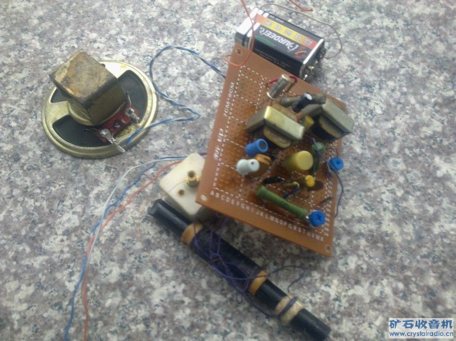

机芯
图太大 不能一次发完

 楼主| 发表于 2010-9-16 10:03:10 | 显示全部楼层

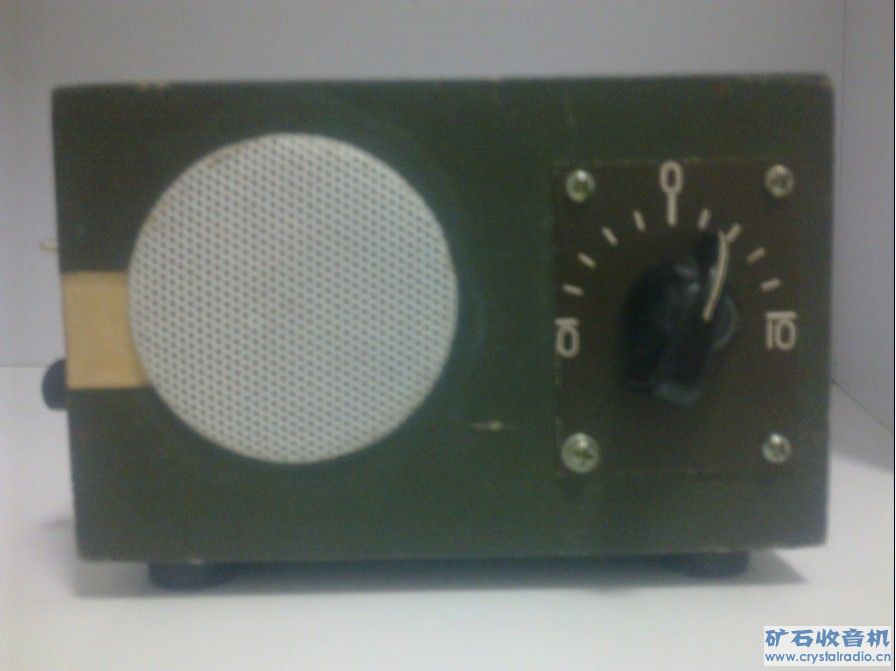

再来个正面
再来个正面
发表于 2010-9-16 10:21:00 | 显示全部楼层
不错,就是布线乱了些,新手一般都存在布线问题。 支持DLY.

发表于 2010-9-16 13:48:58 | 显示全部楼层
机壳弄的不错,还有线性小刻度盘也很好,就是线够乱的慢慢规整吧
