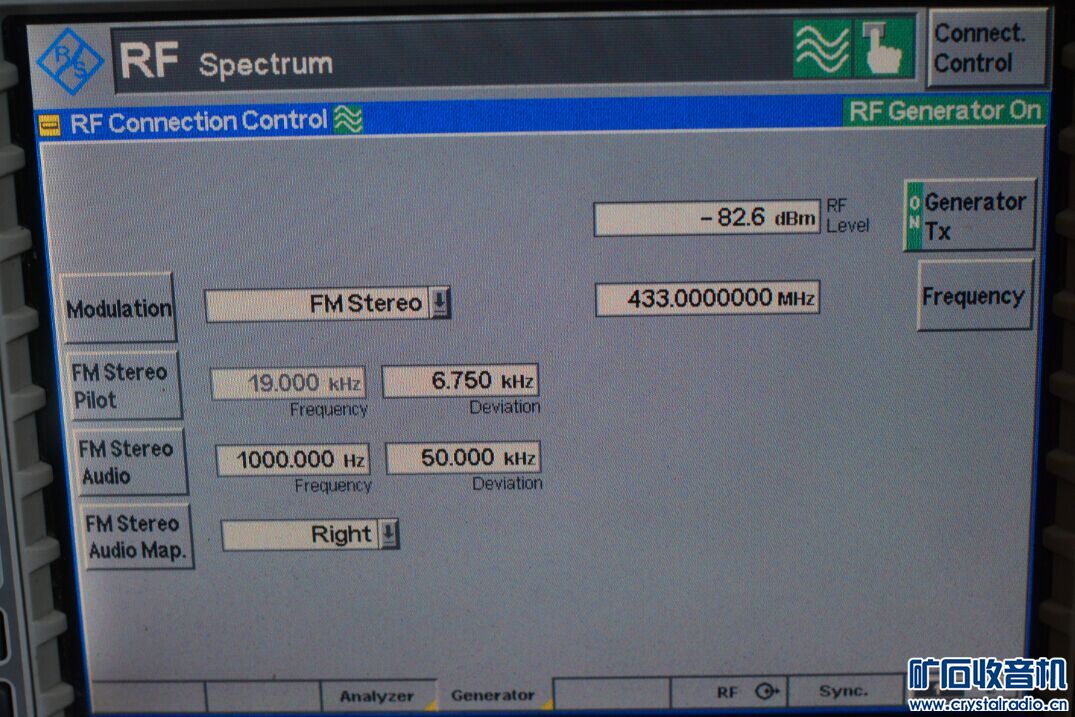

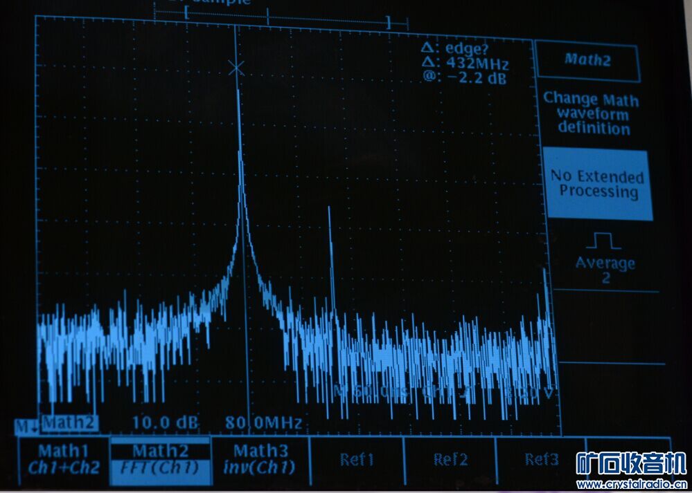

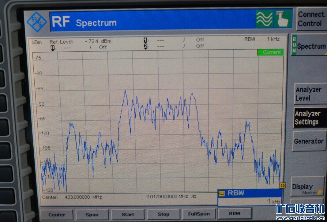

这个事,既然价格卡死在这了。你最好举例一个900块钱以内,FFT能比虚拟频谱准确的示波器。
调制信号源
频谱仪看到的
几十块钱的电视棒看到的
示波器FFT的。信号频率在UHF上,我估计900块钱以内的示波器没有能到达这个频率的。仅此一条就足够pass掉了。何况还没有足够的RT采样速度来进行分析。当然,如果有足够的带宽,ET采样去看没调制的信号还行,有调制的就抓瞎了。
