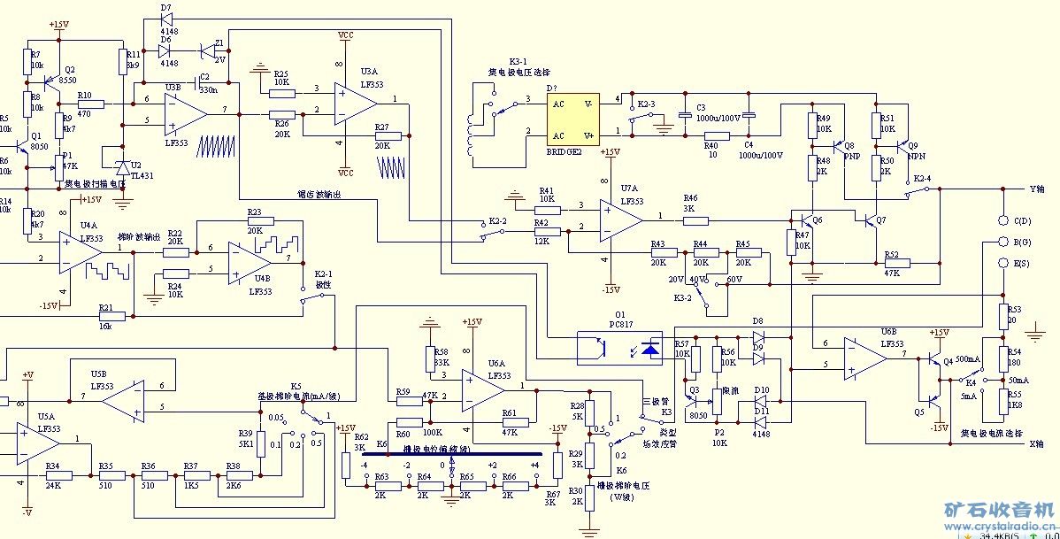

 楼主| 发表于 2010-9-16 20:05:06 | 显示全部楼层

2、即便要做的话我更喜欢结合单片机的方案。那样更灵活。
3、这个方案是个示例,供朋友们参考。可以根据自己的需求与爱好变通,简繁自便。
4、这图先贴着,朋友们先琢磨,如果有兴趣可讨论。包括设计计算问题。(当然俺并非所有参数都计算过,有些就是随手写的,到时候讨论时会作调整。)
5、这个图也许还有不足或者错误,欢迎拍砖。

 楼主| 发表于 2010-9-16 20:19:02 | 显示全部楼层
这张图只是按自己的想法绘制的相对比较完整的一台业余仪器,绝对属于原创(虽然不咋滴),愚人虽笨,但却不喜欢照搬照抄,更愿意把自己的想法搬上图纸,没自己的主意的图画着也没意思,更别说做了。
朋友们可以看看有些什么特点(包括缺点),共同探讨提高。所以近期不想解说图中的点点滴滴,目的是不想让大家受俺的影响,更可以听见大家的真知灼见。
 楼主| 发表于 2010-9-16 20:20:38 | 显示全部楼层

 楼主| 发表于 2010-9-17 16:51:25 | 显示全部楼层
回复 14# lym386 的帖子
1楼是全图。2楼的两张是上面的分解。用鼠标在上面左键点一下(滚轮放大缩小)的话还是可以看清楚的。什么用处的话只要仔细认真看还是可以知道的。看明白了就感觉不复杂了。
