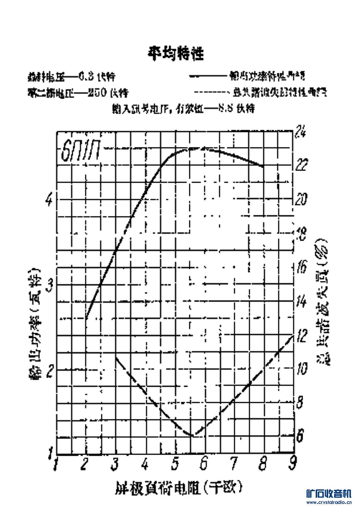

那我的6P1功放:高压B+209V,电子管屏压左195V,右198V,阴极电阻左267欧,右270欧,左屏流34.9mA,右35mA。左栅负压9.3V,右栅负压9.45V,输出变压器初级阻抗5K,次级如果8欧端接16欧喇叭那么初级反射阻抗应该是10K,接各位前辈高手给看看工作点是否正常合适,次级接8欧还是16欧更好?
发表于 2017-4-10 10:15:47 |
按照楼主给的参数,接16欧姆没有问题,功放管负载阻抗有一定范围,厂家推荐的典型值是兼顾输出功率和失真度的最佳值,偏离一些仍然可以工作(参考于老师给的6P1电子管负载曲线图),但是5K的变成10K就不行了。

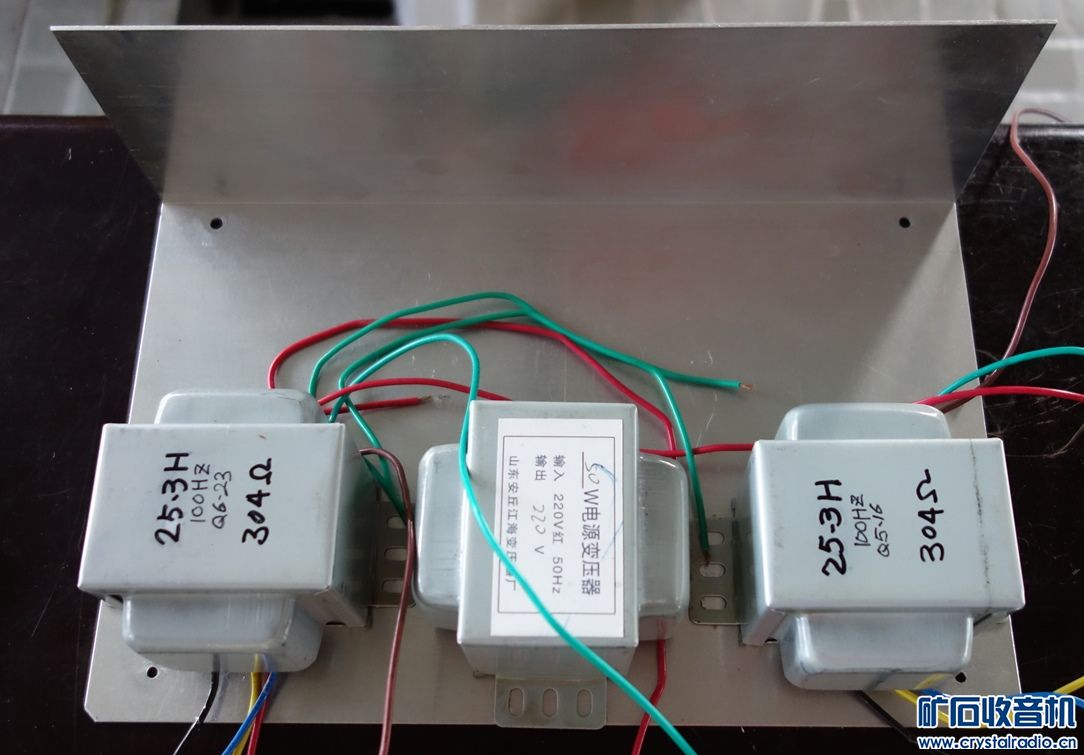

变压器买回来了,是这样的:
高压用这个50W的隔离变压器,灯丝再找一个6V小变压器。
这两个输出变压器测量,用UT电感表测,电感都是15.3H,直流电阻304欧;用UT612电桥测,100HZ的时候,电感25.3H,Q值一个6.23,一个5.16;1KHZ的时候,一个电感19.97H,Q6.98,一个电感20.60H,Q7.48;1KHZ的时候测交流阻抗,一个88.3K,一个97.8K。
看来不怎么对称。上次测电子管6P1,也参数差不少,看来没法较真了。另外交流阻抗和标称的3.5K也差太多了,看来是次级空载的原因吧。测了一下,按直流电阻算,超线性抽头在40%的地方。
打算用6P1并管,因为手头有6P1,不用再去买管了。问店家说输出变压器初级是用0.18的线绕的,这样两个6P1按70mA计算,马马虎虎。
推动管用什么好呢?现在考虑6N11,6N2,还有八脚的6N9P。另外6N1,6N3合适么?
变压器
变压器
发表于 2017-4-15 21:47:05 |
这个电源变压器,呵呵。。。。
50W供一个声道恐怕都热得烫手,供双声道时间长了冒不了烟也能出来“香味”。
 楼主| 发表于 2017-4-15 22:34:27 |
彗星 发表于 2017-4-15 21:47
这个电源变压器,呵呵。。。。
50W供一个声道恐怕都热得烫手,供双声道时间长了冒不了烟也能出来“香味” ...
没问题的,这个变压器只供高压。。50W按80%效率算,220V允许180mA的电流,4个6P1算160mA,加一个电压放大管10mA,还有富裕。。
灯丝另外一个15W的变压器供电。整流用二极管。
