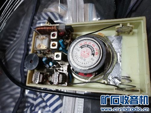

最近在捣鼓破烂儿,这台宝石花很不错,1.5v低压环保,灵感度不输高压机,声音也响亮,没有别人说的的那么差。

 楼主| 发表于 2017-4-7 21:37:23 来自手机 | 显示全部楼层
这小机也有特点的,就锗硅混合。

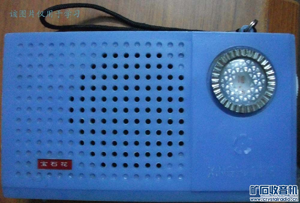

发表于 2017-4-8 15:39:06 | 显示全部楼层
我的第一台,非常怀念,
特意在网上买了二台,找来找去,才知道这机器有好多外型,没有找到与我一样前脸的机器!
发表于 2017-4-8 16:15:17 | 显示全部楼层
70后大叔 发表于 2017-4-7 21:37
这小机也有特点的,就锗硅混合。
就是两个功放管是3AX31,其余都是硅管

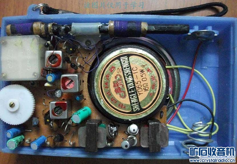

发表于 2017-4-8 16:17:31 | 显示全部楼层
我的宝石花是这样的
 楼主| 发表于 2017-4-8 18:13:45 来自手机 | 显示全部楼层
rzzjw 发表于 2017-4-8 16:17
我的宝石花是这样的
这个应该是更经典的1.5v宝石花 ,七管长磁棒

 楼主| 发表于 2017-4-12 10:44:27 | 显示全部楼层
也说下维修过程, 到手时开机无声, 自激法测得低放正常, 拿正常收音机靠近本振线圈, 有干扰说明本振也正常, 那问题可能就在中放了, 再测各中周, 发现未级中周次级开路, 换了一个中周, 再开机, 可以正常收音了。
发表于 2017-4-12 10:55:02 | 显示全部楼层
70后大叔 发表于 2017-4-12 10:44
也说下维修过程, 到手时开机无声, 自激法测得低放正常, 拿正常收音机靠近本振线圈, 有干扰说明本振也正常,  ...
很久没有修收音机了,看到你在修,一样感觉舒服!
过去曾经修过这个机型的机器,低压机的特点就是前级都有一个稳压;当然4.5V以上的机器也有设置的。
