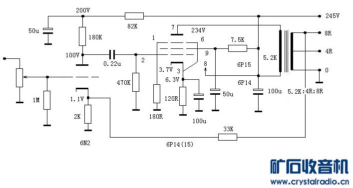

6P14-6P15共用电路的一种方案
 楼主| 发表于 2017-4-8 07:28:10 | 显示全部楼层
3AK20 发表于 2017-4-7 19:02
思路非常好,两用平台,请问CD直入输出功率够吗?是否负反馈电阻(33K)可以加大一点,获得较高的增益。
谢谢老兄关注,CD机输出的信号不小没有问题,反馈电阻可跟据自己需求调整。

 楼主| 发表于 2017-4-8 07:32:57 | 显示全部楼层
谢谢老兄关注,下面还有另一电路您看一下,有问题您指正。
 楼主| 发表于 2017-4-8 07:37:41 | 显示全部楼层
jupeter 发表于 2017-4-7 22:39
楼主用的是阴极串联电阻法,插6P15时短路其中之一。缺点是电阻较小,不宜选择。我到建议用并联法,1脚接正 ...
谢谢老兄,您说的电路我也有电路请看下图
这两个电路各有特点,不知老兄所说的是这种电路?
 楼主| 发表于 2017-4-8 07:40:41 | 显示全部楼层
liebedish 发表于 2017-4-8 01:14
能考虑将6P1也考虑融入进来吗?
谢谢老兄关注,6P1的管脚与之差别较大,想共用一个管座不容易。
发表于 2017-4-8 13:26:54 | 显示全部楼层
进修 发表于 2017-4-8 07:37
谢谢老兄,您说的电路我也有电路请看下图
正是。,,,,,, ,, ,,, ,,
