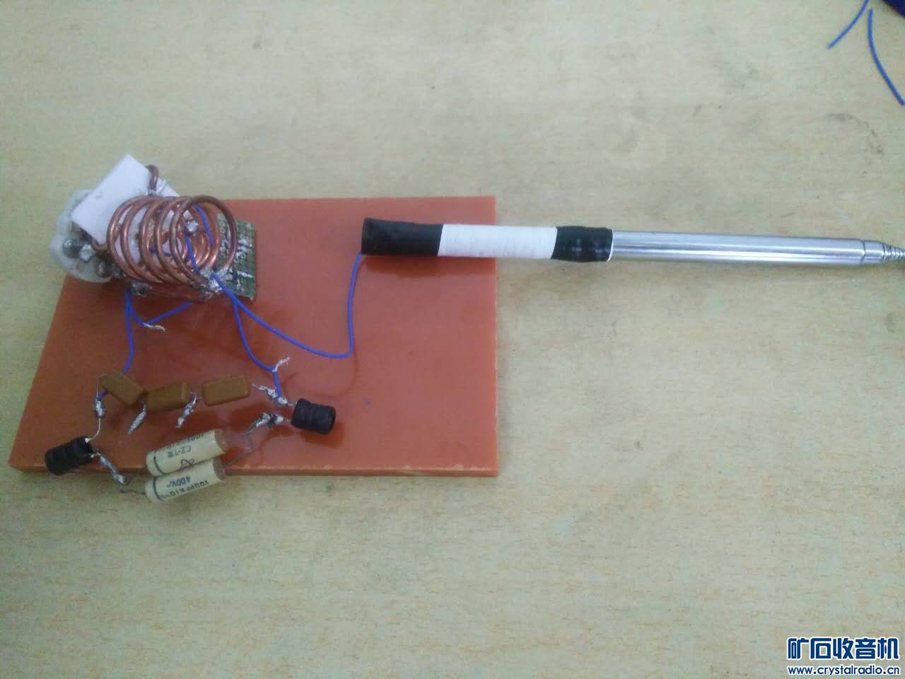

自从第一个从网上购买套件组装成功的矿机开始,这几天一直仿制老师们各种类型的矿机,但俨然发现都是3DQ机,竟然就没做过2AP9。。。于是中午午饭后用0.1*30的线在一个玻璃瓶上绕了15米左右,接上塑料双连和2AP9,楼下用10米临时天线收听,可变旋转大概有2/3被中国之声占着,其他地方听不到台。

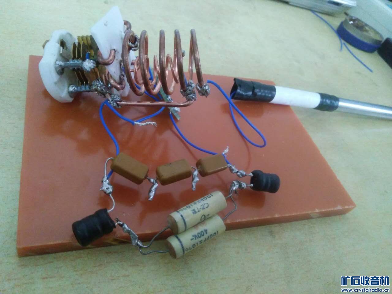

第二个可以说是百折不挠的结果,按照“大千世界”老师帖子上的图纸安装的FM机,中间太多波折不细述了,在家里没有声音(离最近的区级广播台直线4公里),下午乘车到了区级广播台的下面。广播台三面被极嘈杂的大马路围着,只有一面是一所中学,稍微好一点,蹲点听了一会,终于出声了!是FM广播常见的音乐唱歌等,不是中波短波比较严肃的新闻,而且收到两个以上台,可惜忘带手机没法确定是什么频率。虽然性能差了点,但能出声还是挺高兴的。本来想再听一会儿,过来两警察询问,说有人报警怀疑我窃听。。。就这样被赶跑了

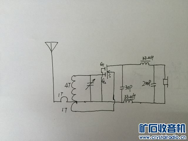

最好能把电路图也发上来,以便于大家观摩学习。
 楼主| 发表于 2017-4-7 16:14:04 | 显示全部楼层
老老实实按照“大千世界”老师的图纸做的 因为没有正好大小的电容,都是用手头有的电容串联并联得到,所以这一块显得比较臃肿。

补充一下:那个基本款的矿机玻璃瓶里插了中波磁棒,如果去掉就没声音了。
发表于 2017-4-8 06:36:45 来自手机 | 显示全部楼层
FM矿机属于精密的仪器,元件布局一定要紧凑。谐振线圈的引线一定要短,否则整个谐振回路的效率会下降很多。把2型机到电台门口去听,制作的工艺实在不敢恭维,能够收到台,证明谐振回路的频率没问题了,逐渐完善一定能做出好的Fm矿机。

放两个电感好像意义不大
