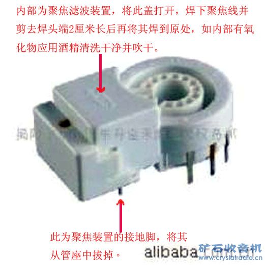

彩色电视机在潮湿季节由于显像管管座容易产生漏电而引起散焦,这一故障的频率很高,出现此故障后大家一般是
更换显像管座,但用不了多久这一故障会再次出现。此故障的根源是显像管座的聚焦滤波装置绝缘不良造成。出现
聚焦不良故障后,建议将管座中聚焦滤波的接地脚从管座上拔掉,可根除管座的聚焦电极对地漏电的故障。在拔掉
接地脚后需要重新微调行变上的聚焦电位器使电视机扫描线细而清晰。我年轻的时候就是这样处理过多台此类故障
而且从未有返修,有的甚至到现在还在正常运行。管座的聚焦滤波装置纯属多余,反而由于此装置容易漏电而使显
像管散焦。以下是图解说明,请有此故障的坛友不妨试试。当然,出现此故障还与行输出变压器的聚焦输出漏电
有关,请先确定散焦故障出于何处,听听漏电跳火的声音是何处就可确定。

请教suhonggui 前辈:我一直认为那个腔体结构(里面是一对半球形金属电极)是一种放电腔的典型结构,且一直认为那是保护聚焦极免受高压击坏的保护装置。就那结构上看,没有任何“滤波”的作用,所以称其“滤波装置”似乎不妥。
但是那个腔体两个电极之间的放电距离似乎在5-8mm之间,空气为介质,击穿电压如果没一万也得8KV才能生效,所以它永远也没有起作用的时候。
我对电视不是很懂,请前辈释疑

有时候由于受潮,这个放电腔内金属氧化,导致绝缘下降或电弧顺腔内塑料壁爬火对地短路,导致聚焦点压下降,图像模糊,我的处理方法也和苏老师一样,去除接地极片,能够有效解决问题,再不行才换管座,但基本都不再出现原问题。
但空腔的作用和名字,我同意您的看法,叫放电腔更为贴切。
发表于 2010-9-21 15:18:44 | 显示全部楼层
图像开机模糊是潮气引起的这个谁都没异议,但是很多例子,就是我拆开的管座中,几乎没见过腔壁有爬火痕迹的。电极生锈其实也不多,充其量那是时间因素自然生成的铜绿。不是放电引起的。
另外一个问题,一楼苏老师的图片中,既然最后剥除了接地引线,那从道理上讲。就没有必要多费周折清洁那个腔体内壁了是么?甚至没必要拔除该引脚,直接割断PCB上接地电极的引线不是更方便?
