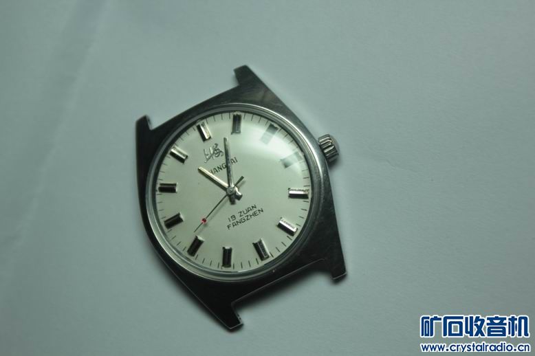

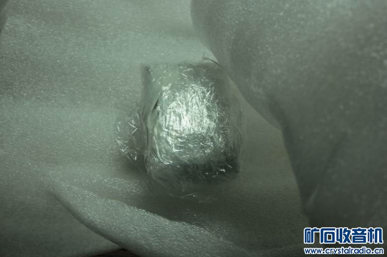

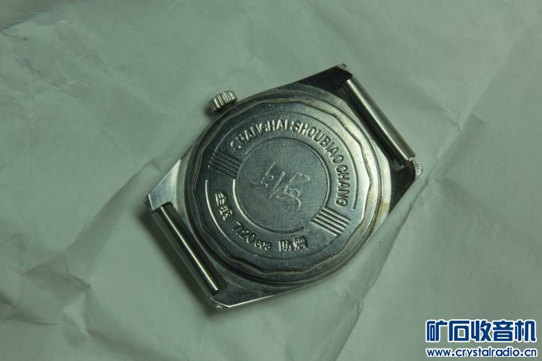

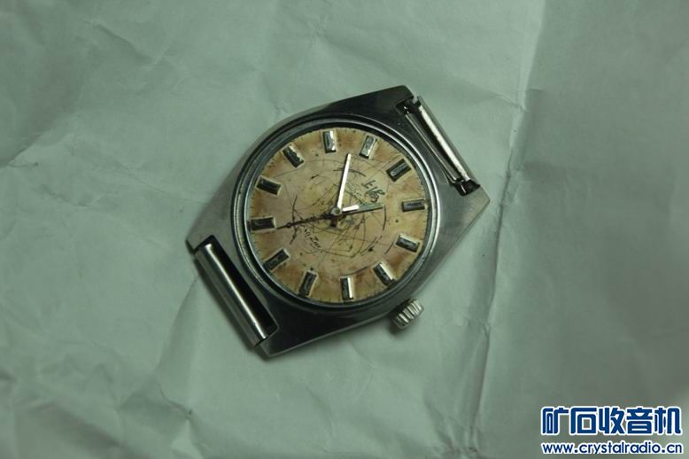

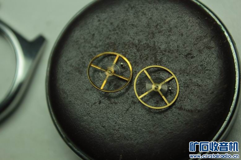

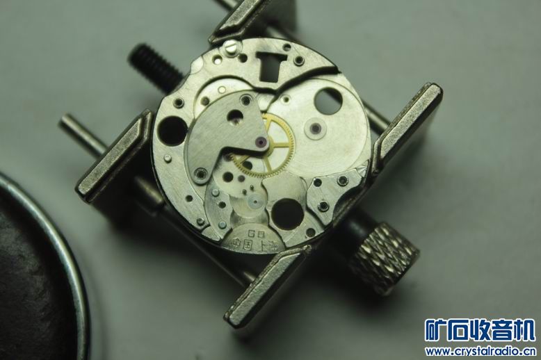

   清明节回家的列车上,接到山东孙坛友的电话和微信,他动情的对我说道,家中有块老上海手表,还是1977年买的,在贫穷物质匮乏的年代里,上海手表那可是奢侈品,手表存放多年了保护的不好也不能走时,希望我能修复此表,满足他对过去时光的怀恋之情!

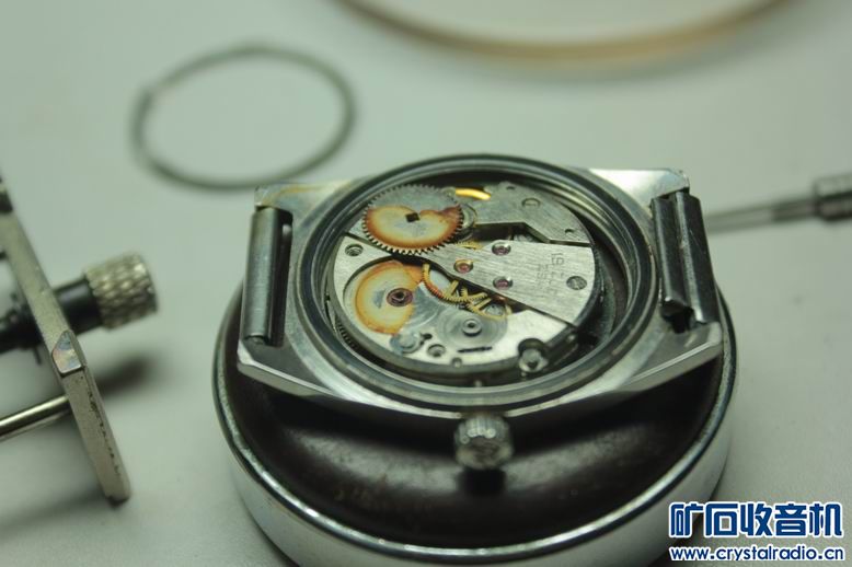

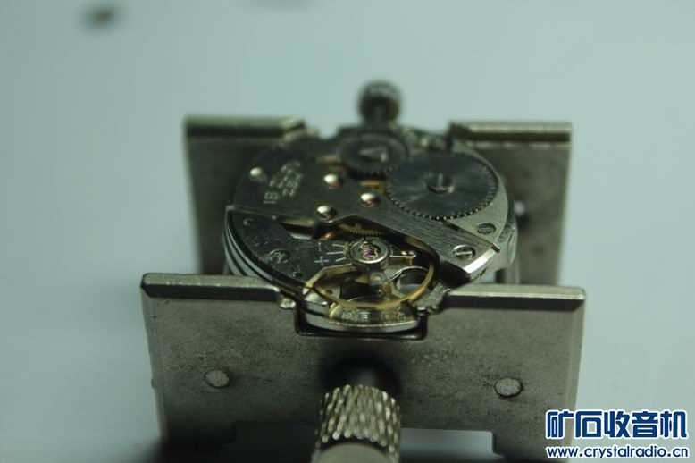

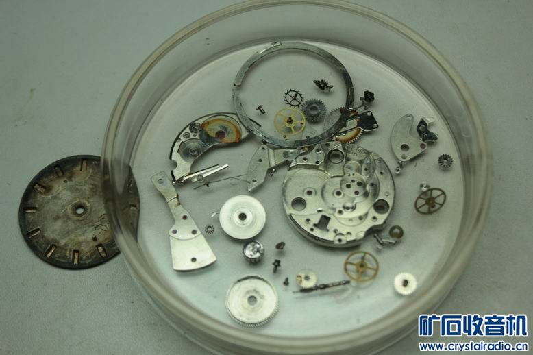

   因为要回老家做清明,我答应他等4号返回杭州时一定帮修好老手表。今日回杭,就收到三个手表的包裹,有瑞士自动金表,也有坛友寄来的手表,都是要维修保养的手表。今晚我想先修复好山东孙坛友的老上海手表,因为我对国产老手表有种难言的情愫!拆开包裹,看见手表的确沧桑,表蒙早已失踪,表盘锈迹斑驳且划痕严重,表针锈蚀变形,拆开机芯发现,一大片锈迹,应该是进水造成的。
IMG_4536.jpg IMG_4538.jpg IMG_4539.jpg IMG_4540.jpg IMG_4555.jpg IMG_4542.jpg IMG_4544.jpg IMG_4545.jpg IMG_4546.jpg IMG_4548.jpg IMG_4549.jpg IMG_4551.jpg IMG_4552.jpg IMG_4554.jpg

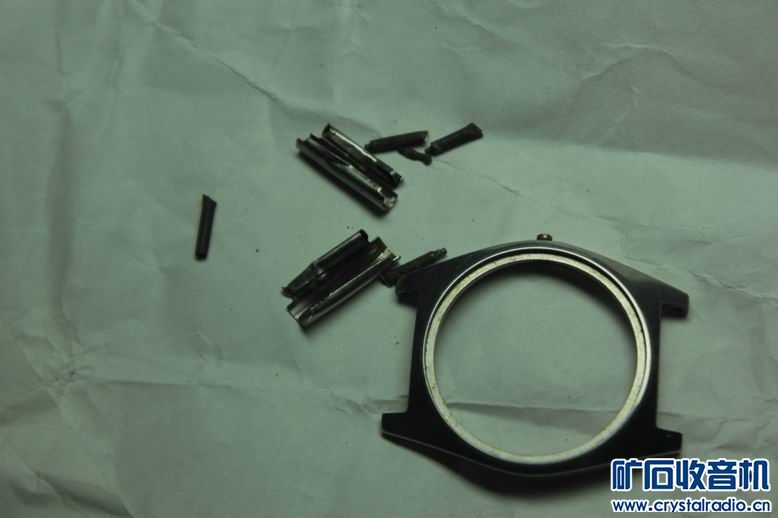

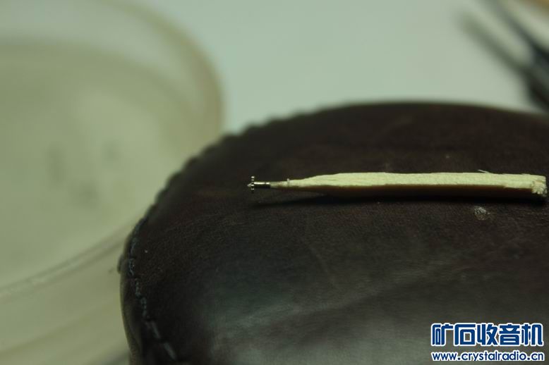

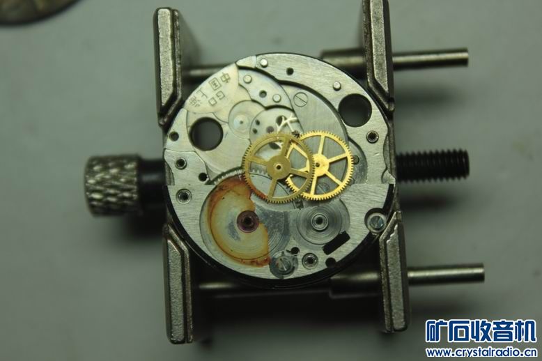

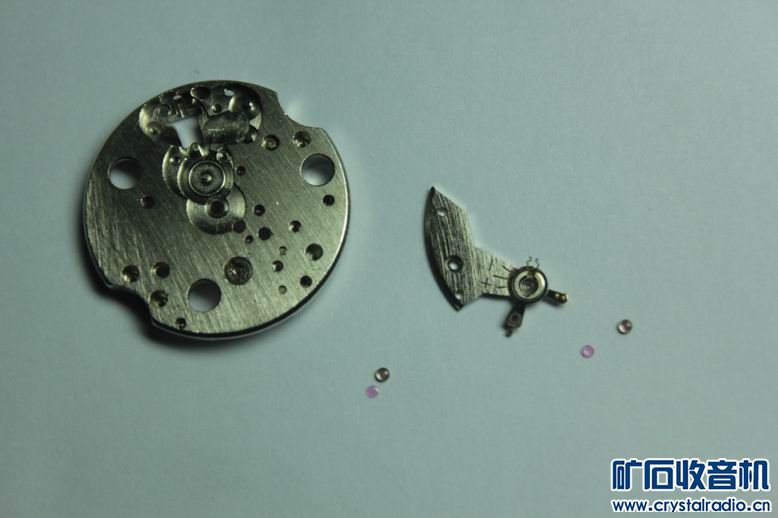

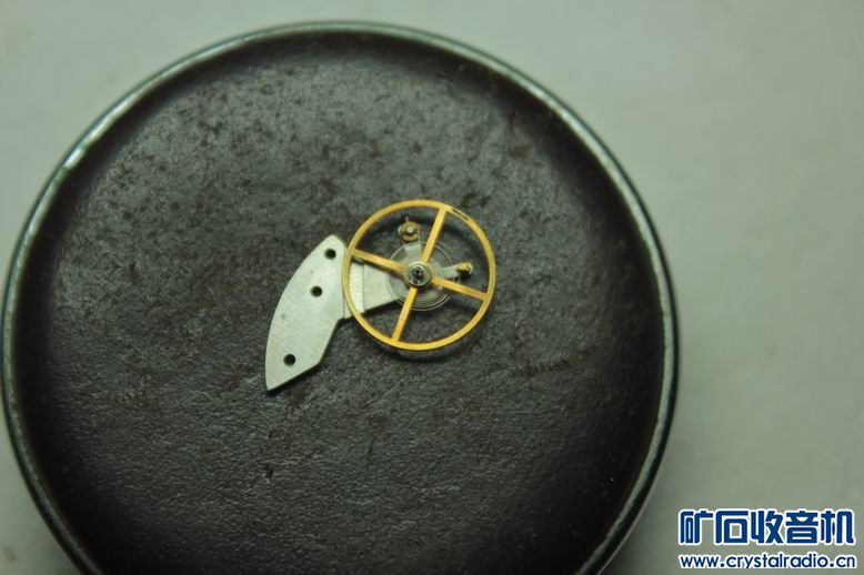

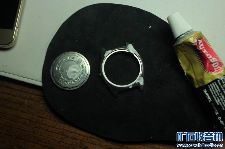

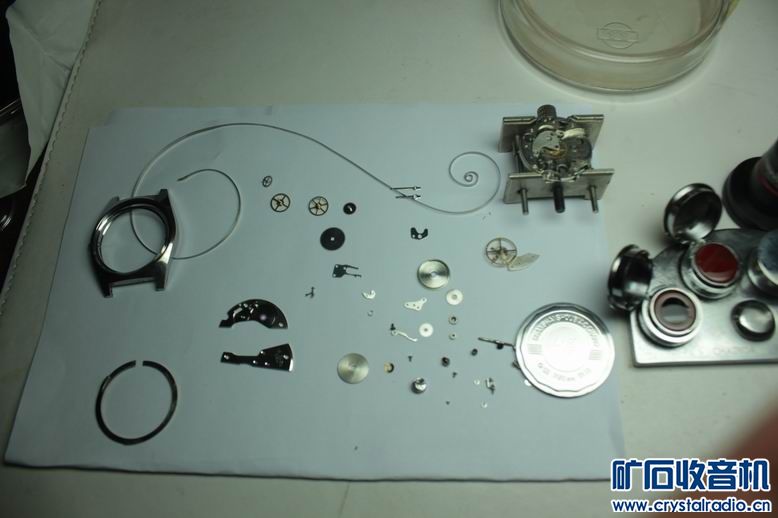

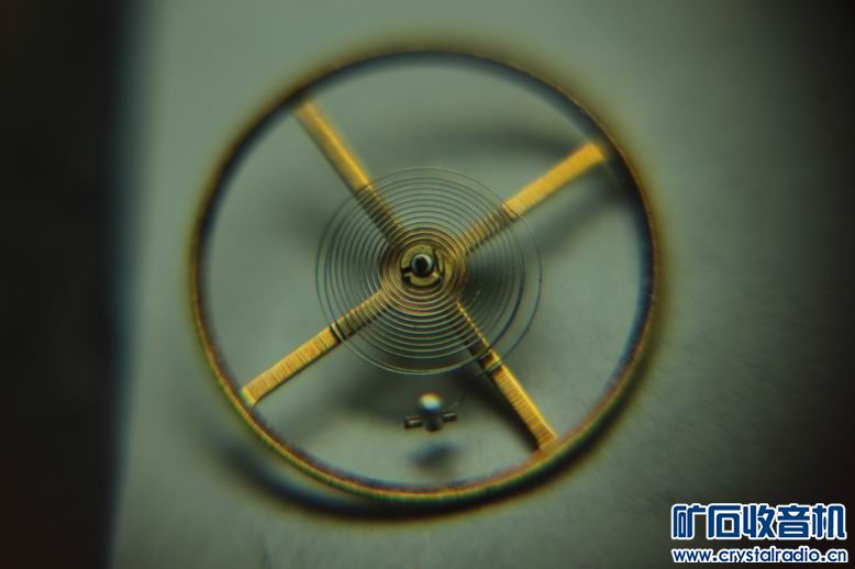

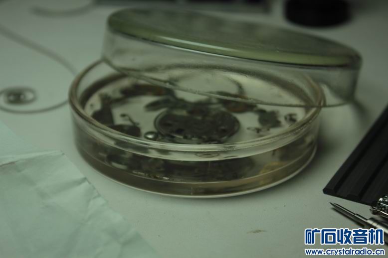

  经过检查,发现游丝变形、擒纵轮轴尖锈断、表盘一脚桩断裂,表把歪斜,修复此表注定要花费很大精力和代价!为了尽量做到“修旧如旧”,可换可不换的零件,尽量不换,可修复的零件尽量修复!清洗机芯,柳木掏空,摆钻上油,每一步都要用心去做,不能丝毫马虎!
IMG_4556.jpg IMG_4561.jpg IMG_4562.jpg IMG_4563.jpg IMG_4564.jpg IMG_4565.jpg IMG_4566.jpg IMG_4567.jpg IMG_4568.jpg IMG_4570.jpg
IMG_4572.jpg IMG_4575.jpg IMG_4576.jpg IMG_4578.jpg IMG_4580.jpg IMG_4582.jpg IMG_4585.jpg IMG_4586.jpg IMG_4588.jpg IMG_4592.jpg IMG_4595.jpg IMG_4598.jpg

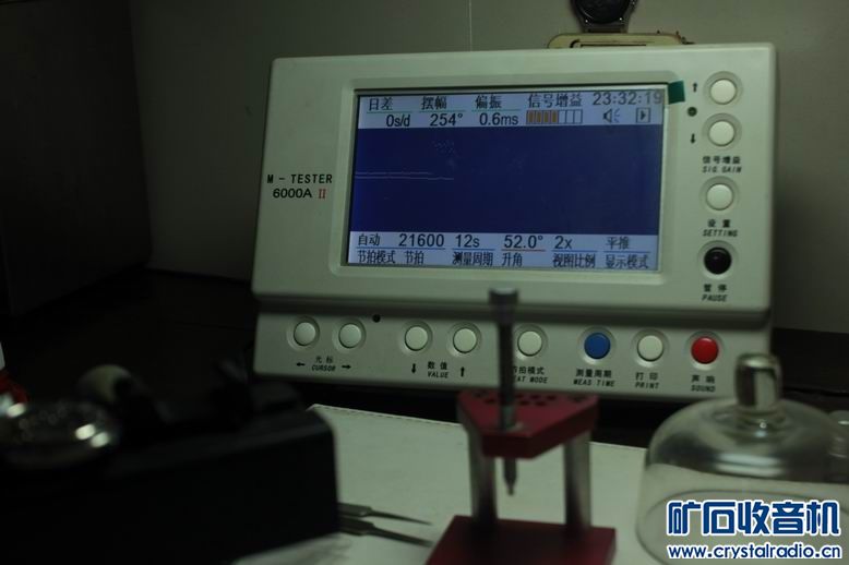

  更换表蒙、表盘、擒纵轮、游丝、秒针,表把,清洗、组装、调试手表终于修好了!看见手表滴答滴答欢快的走动起来,劳累5小时的我终于可以好好歇歇了!

   说实话收到此表,我心里有股难言的滋味!看见锈迹斑驳的手表,我当时就下定决心一定修复好此表!我修理国产手表并不是为了能赚多少,内心中我只是想让这些陪伴我们成长的老物件,能在新的世纪中能继续陪伴我们!我也知道,我们不可能拥有世上物件,我们也是过客!
   此表从外表抛光,机芯处理,组装调试,每一个细节我都投入极大的心血,毫不夸张的说,面对此表,我感觉我是在抢救临危的病人,我早已忘记了时间的流逝,等我修复此表,已是深夜!
