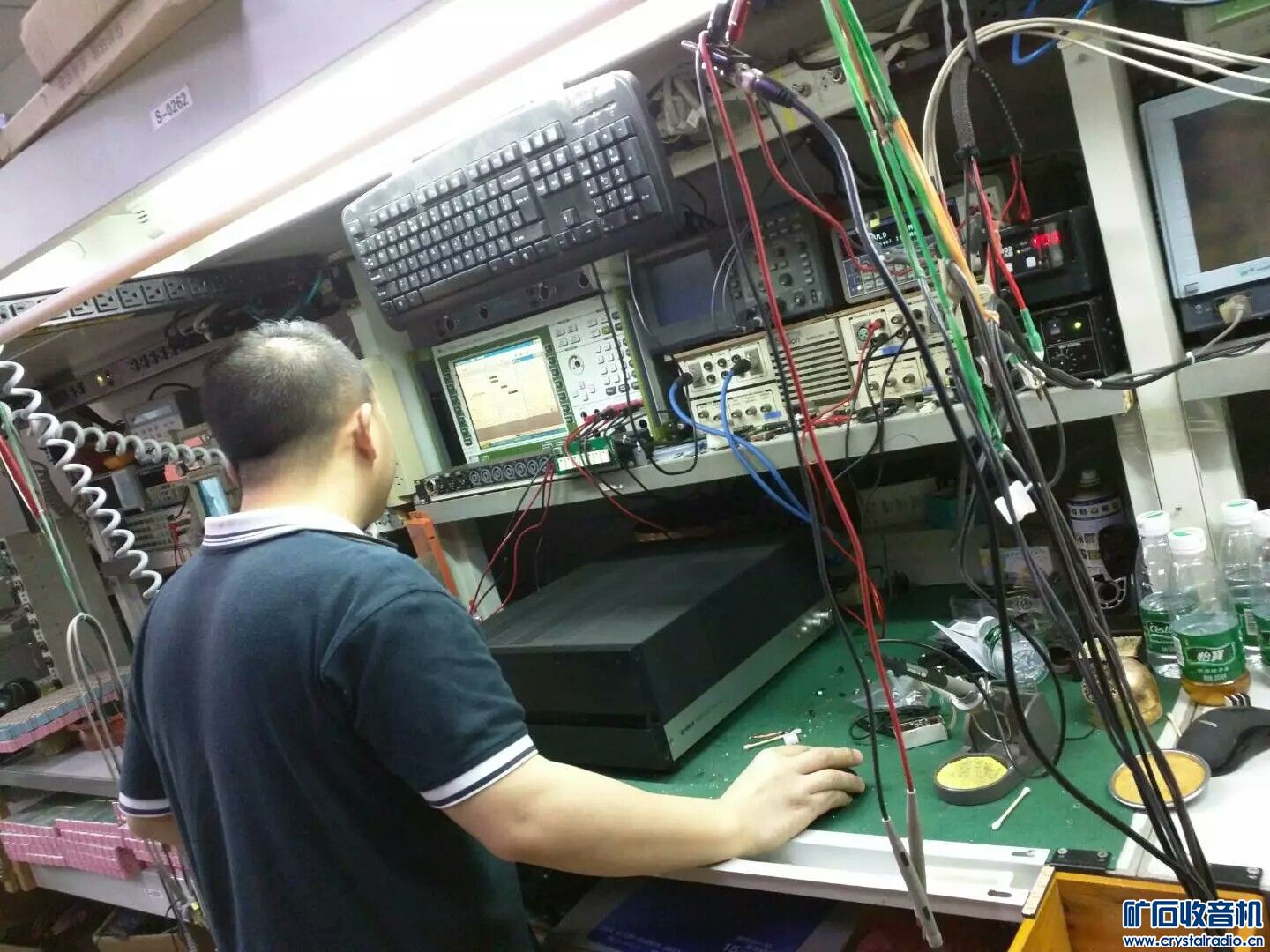

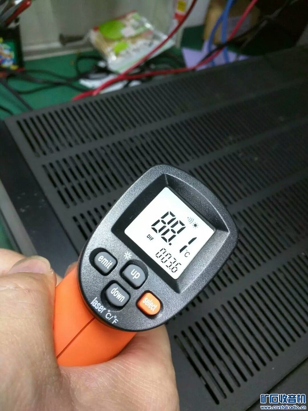

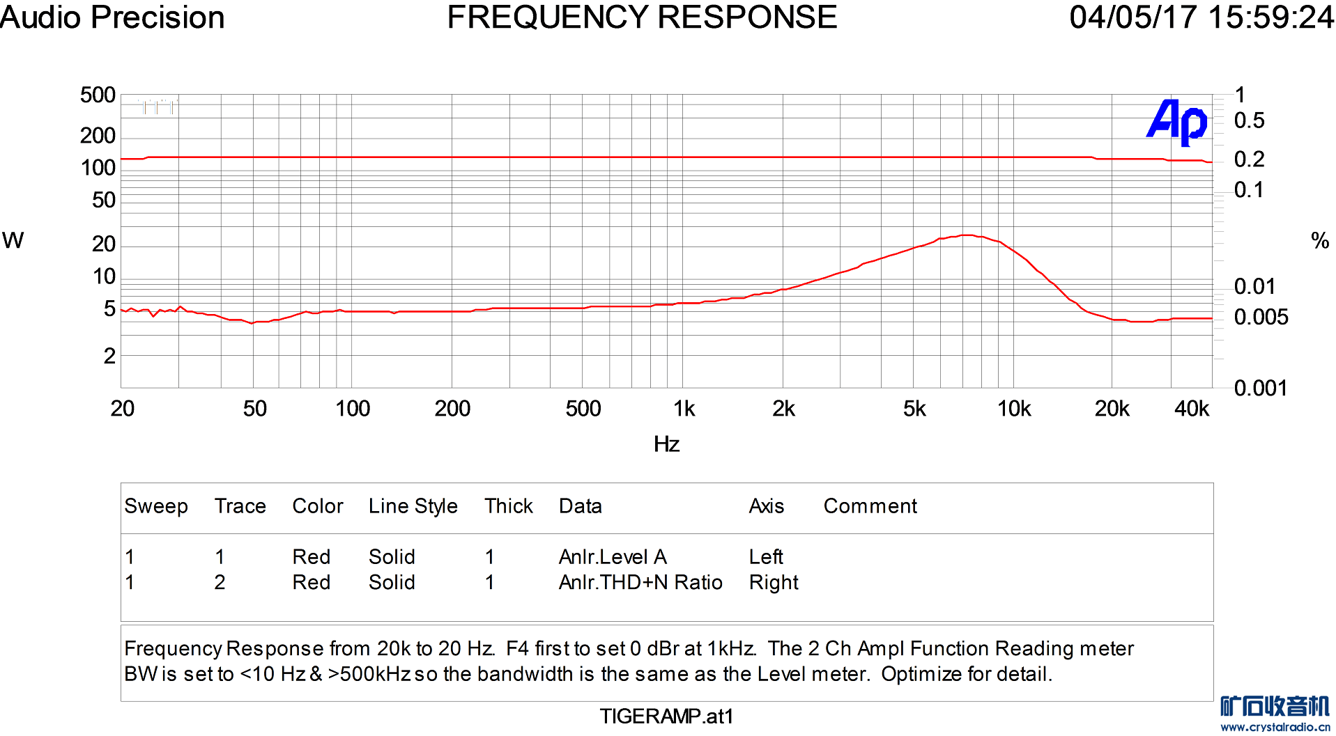

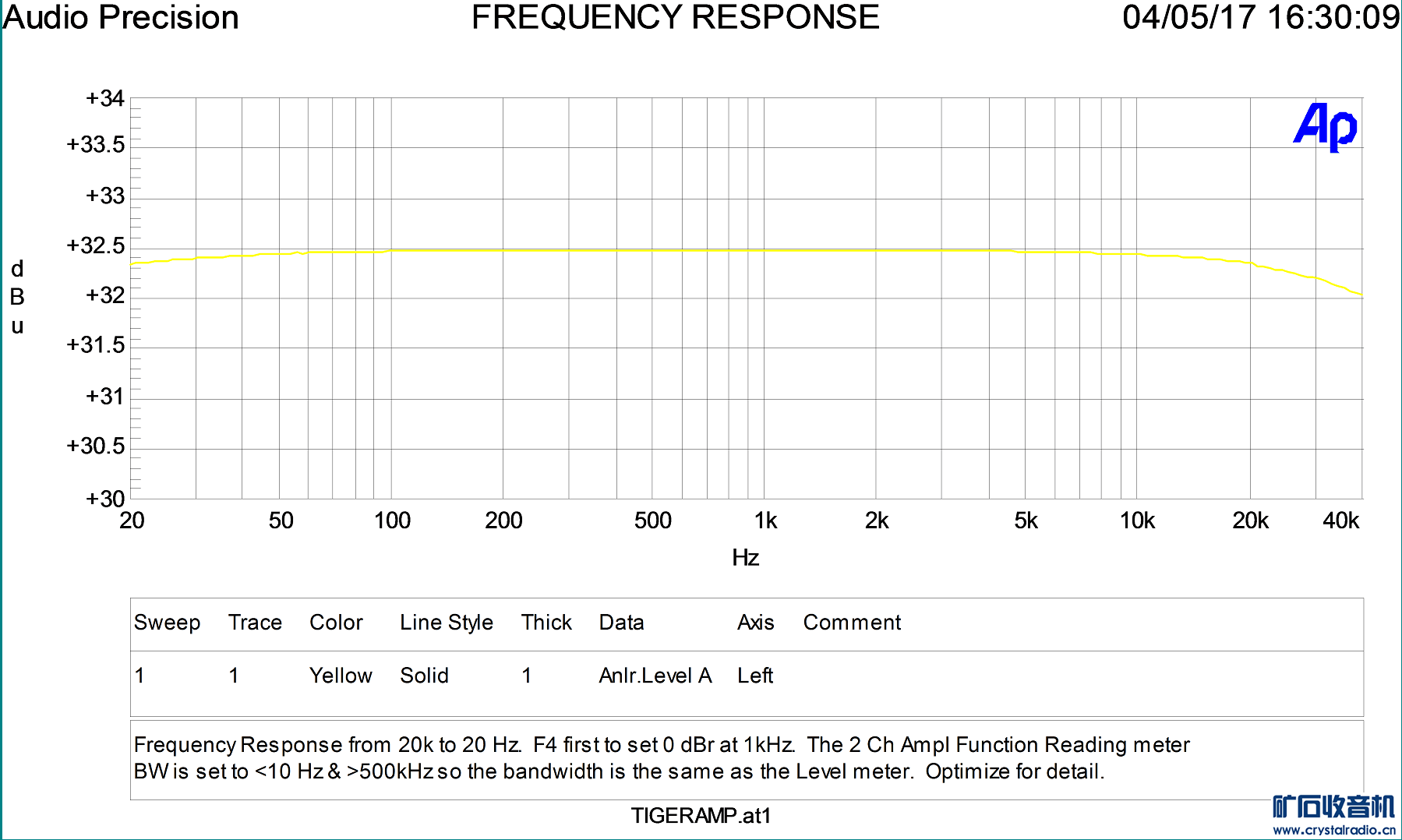

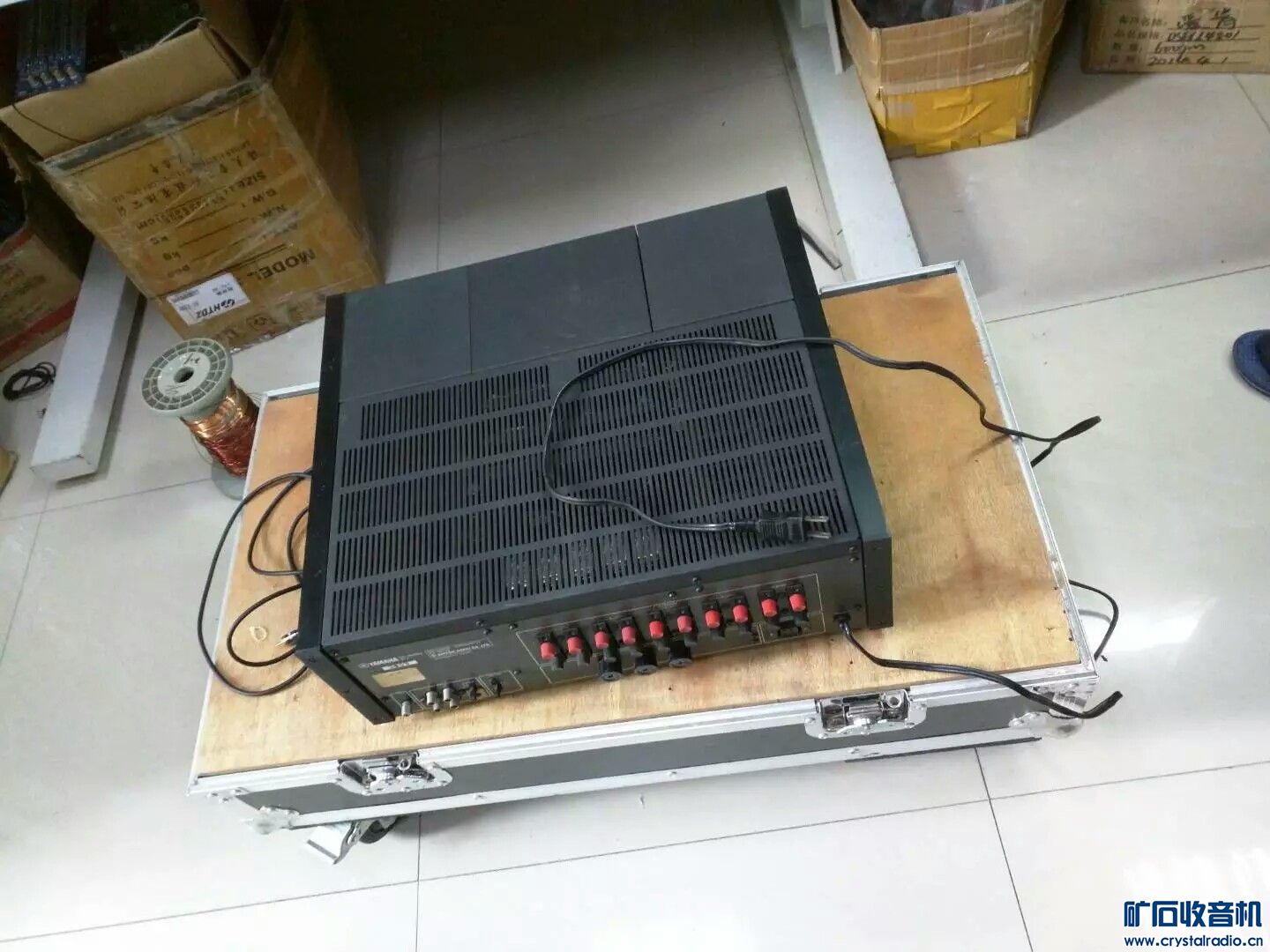

由老周音频工作室老周搞,测试完后机器外壳温度是88摄氏度。正常。

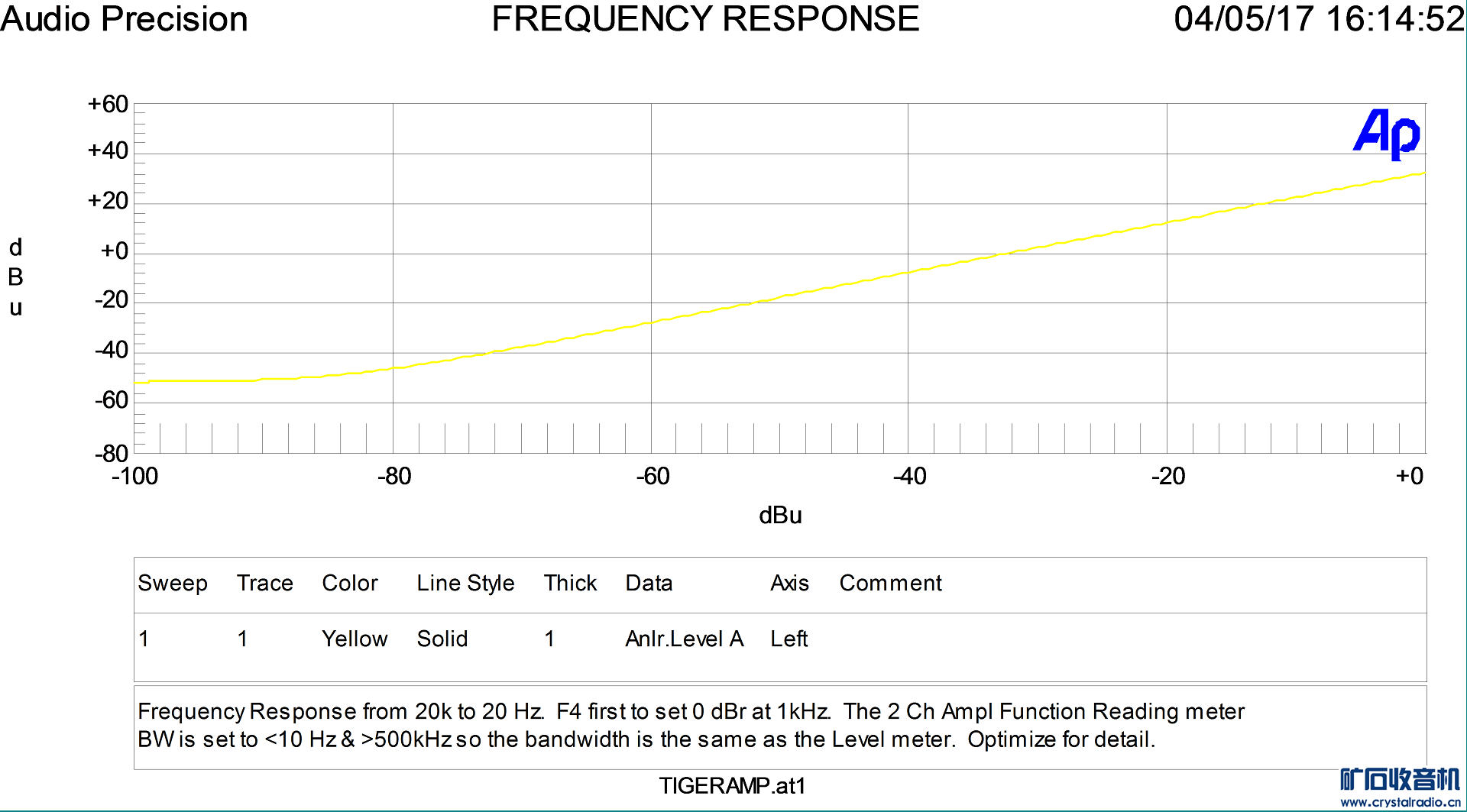

主要测试项目结果是图有1-7,要注意看,都是全功率测试。特别是测试FFT,这个结果令多少同级别的功放汗颜。机壳都88摄氏度,里面就更高了,换成是3极管功放,机壳是这温度的话早就挂掉了。

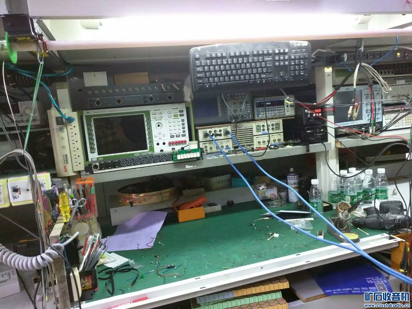

牛比的机子,亮眼的仪器
