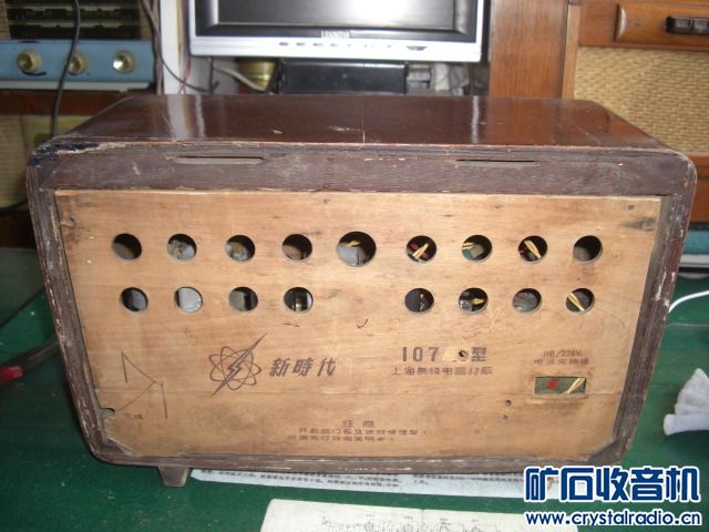

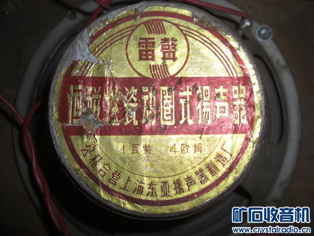

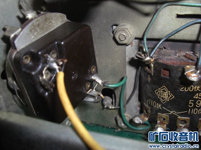

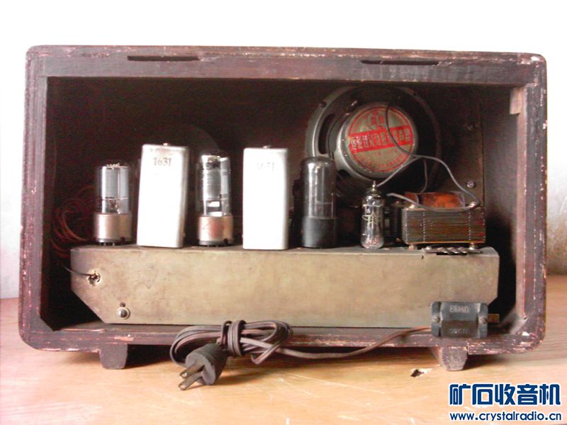

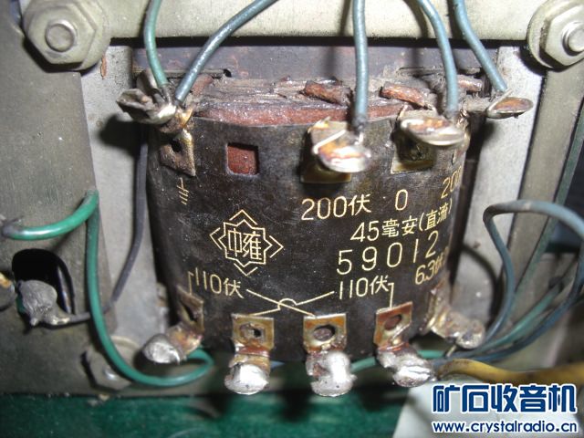

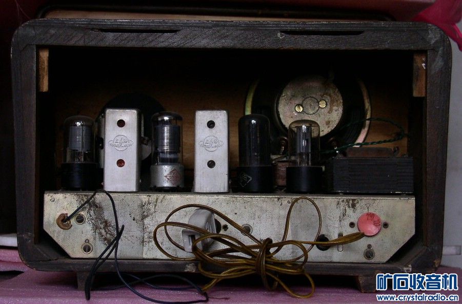

别的朋友看也欢迎,哈哈,上无三厂以发展到无线电器材厂了,还用公私合营的零件,有的可能还是私营的零件。很奇怪。大家看看这台新时代107
喇叭雷声,工私合营东亚的,电源变压器中庸的。电位器方形的,底板是热地板,螺丝有绝缘垫。。种种迹象表明新时代107命运多舛。请资深朋友帮忙分析。

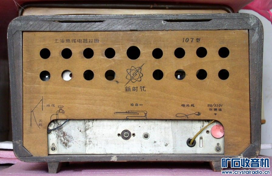

107:

贾兄好,你那台变压器带副边高压的,不是热底板。

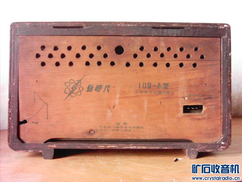

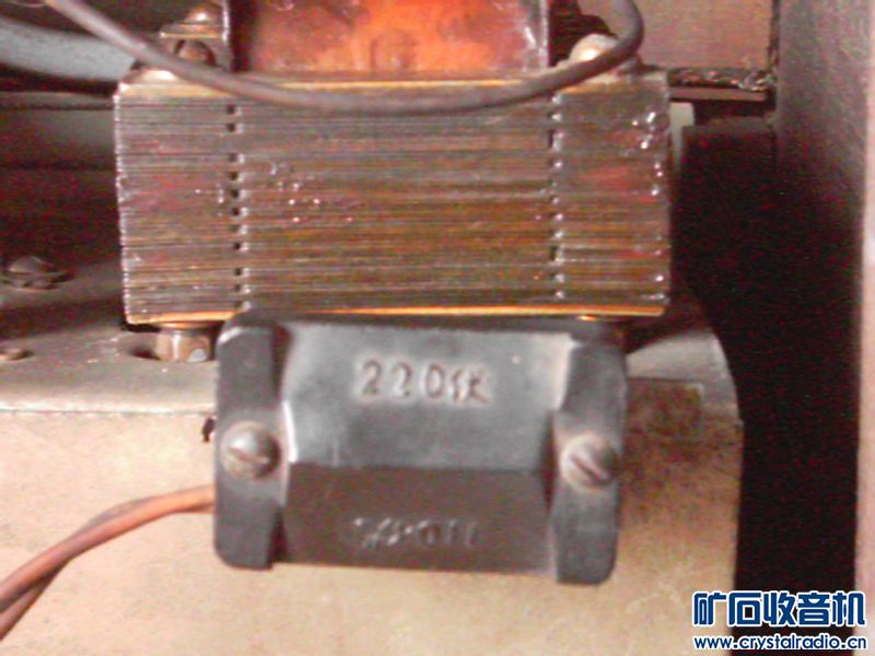

热底板的(型号带有后缀A)是这样的——
新时代109-A
有一个“安全电源插”
 楼主| 发表于 2017-4-5 19:56:27 | 显示全部楼层
纠结就在这。中雍的变压器。为何用的热地板。。热地板变压器该是立着用。
发表于 2017-4-5 20:08:28 | 显示全部楼层
倒是怀疑老陈那台东风651,变压器铁芯才那么一点厚度,是否热底板。
发表于 2017-4-5 20:11:45 | 显示全部楼层
倒不在乎是立式还是卧式。109-A铁芯很小,功率不大,是热底板。
 楼主| 发表于 2017-4-5 20:21:36 | 显示全部楼层

发表于 2017-4-6 07:59:12 来自手机 | 显示全部楼层
新时代系列热底盘机常见是101,4,5,6,7,8,9-A

很不错的机器。所谓新时代是当时的一种政治倾向性,在公私合营时期中雍、亚尔、精美、国泰等品牌沒有单独成立公司或厂家。而是同其他厂家合并后再组建公司,所以在这个时期上海生产收音机釆用民族品牌的元器件配套也是很正常的。从收藏的角度看这个品种的收音机很有收藏价值。
