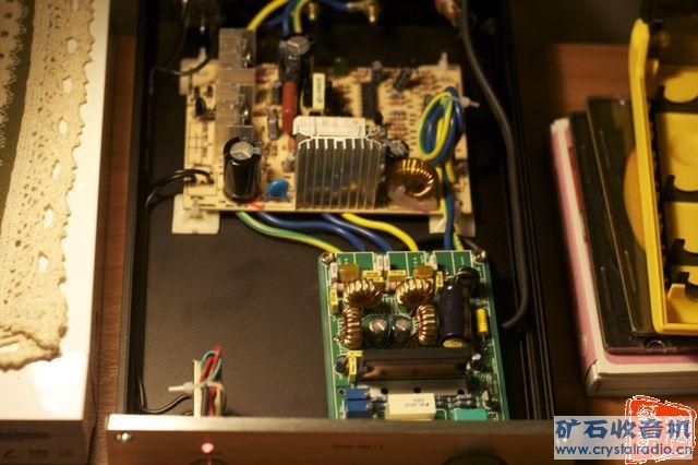

最近整理东西,发现被我丢在一边的拼装的一台数字功放,抹一下灰尘,还很新很亮。看到坛上最近似乎也有做类似这个大小的桌面功放的(当然那些都是比我这个高级多了,不从技术含量上相提并论),就也来凑个热闹,以博各位一笑。
那是在我卖掉第一台6P1功放和第二台EL34功放以后,手边突然变成空白,一时有点不能适应,这个时候,安徽一个朋友送给我一个数字功放,跟我说是他特别制作,具有浓烈的胆机味道。到手后,首先是外壳我不喜欢(他的商品机是铝合金外壳,给我自己用的是灰黑的塑料壳),灰黑色,自己用烙铁和螺丝刀随便钻几个孔,我第一时间就把外壳给扔了,留下背后的尾板以接音箱和输入。

这个时候,我知道朋友送的功放是需要外接15V电源的,我的电源都不合适,没有办法,在广坛淘来一块全新的12V8A的开关电源板,据说数字功放对开关电源很适应。
这块电源板我拿到就很喜欢,做工很好,是为热水器定制的。想到热水器一般连续工作的,想来质量应该不差的。另外卖家说有个电阻可以调整,调整后的输出电压会跟着变动,最大可以调整到18V。不过我没有敢动。
 楼主| 发表于 2010-9-13 13:56:10 | 显示全部楼层
要说一下的,是这个电源板上的散热片,你碰任何一个都不要紧,但是我用手测试温度的时候,碰到两个靠近的散热器,结果被电了。这两个散热片之间的电位差有800多伏。

我想,我要给他们做个家了,就看在还不错的声音的份上。这个数字功放的模块是TA2020,我的开关电源由于功率余量大,空载和最大输出的时候,电压都稳定在12.4伏到12.5伏之间。
声音总体感觉还满意,尤其适合推全频单元,中音到高音都很好。我用它推我的5寸安桥加带式高音的书架。
淘回来的机壳蛮漂亮,就是有点贵(相对于这个机器来说),机壳回来什么孔也没有打,预备着以后什么时候做个小胆机的。现在看这个机壳就觉得做胆机不好看了,审美观会变的。:)
先装好了,功放板用电位器的固定螺丝固定,电源板用了四个小吸盘,加小塑料扎带就固定好了。
