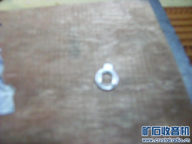

得到一只单联,因为商家没有保存好,铝制件已经氧化坏掉了.准备修复他,将损坏的部分用双联代替.
这是损坏的定位挡片

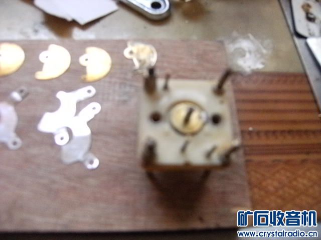

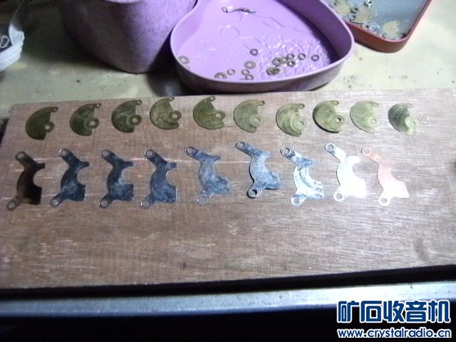

将所有定片/动片和介质片清洗摆好

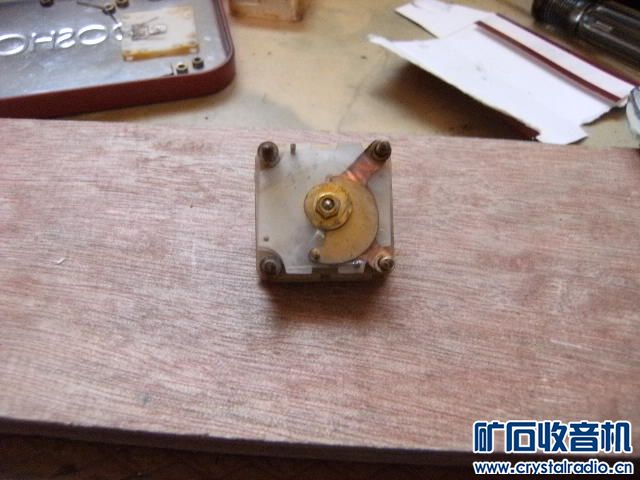

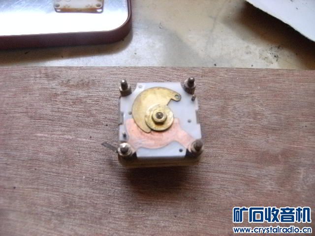

开始组装
组装完毕
