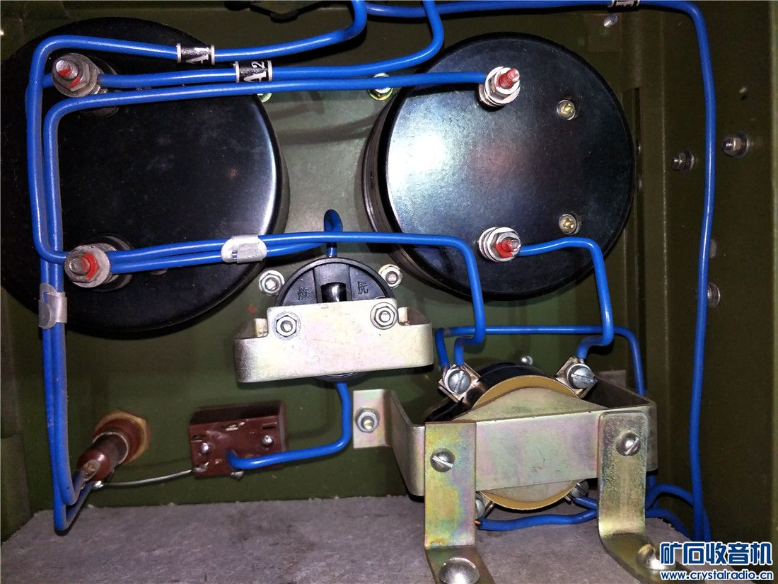

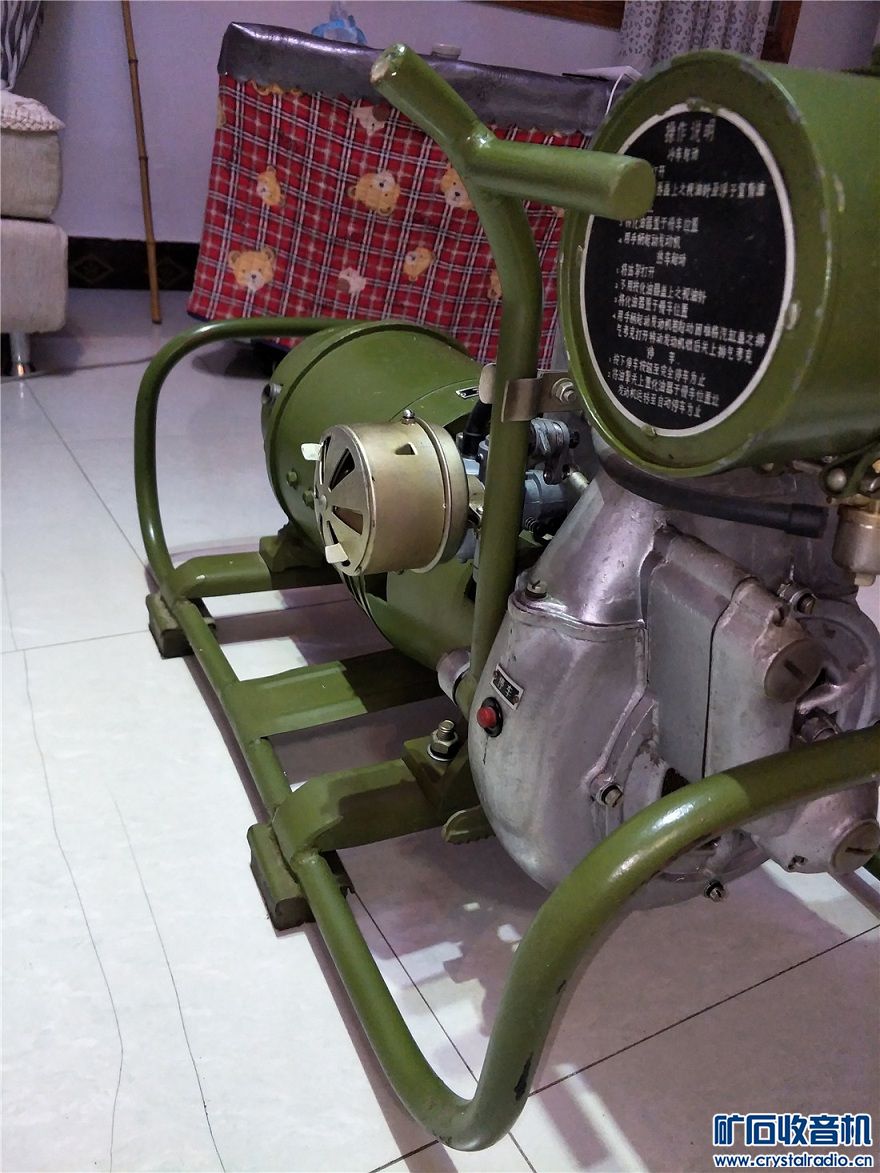

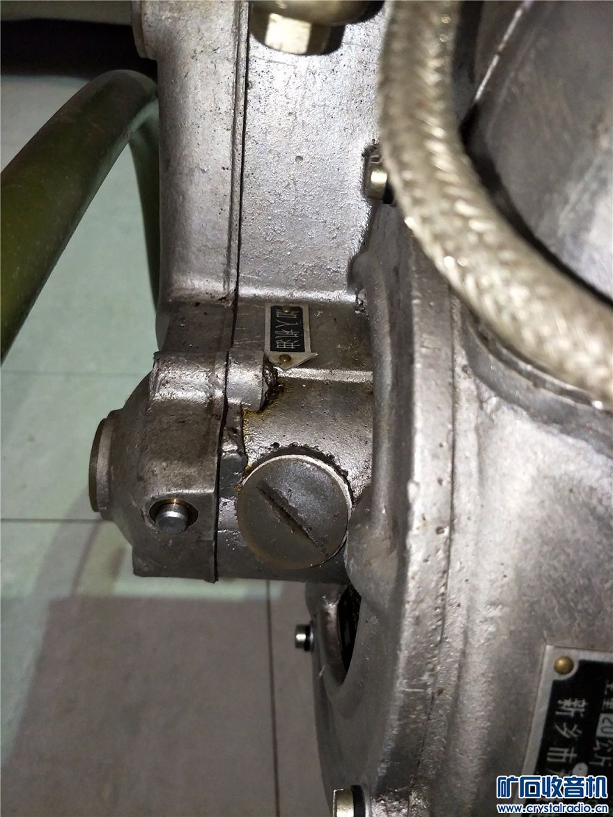

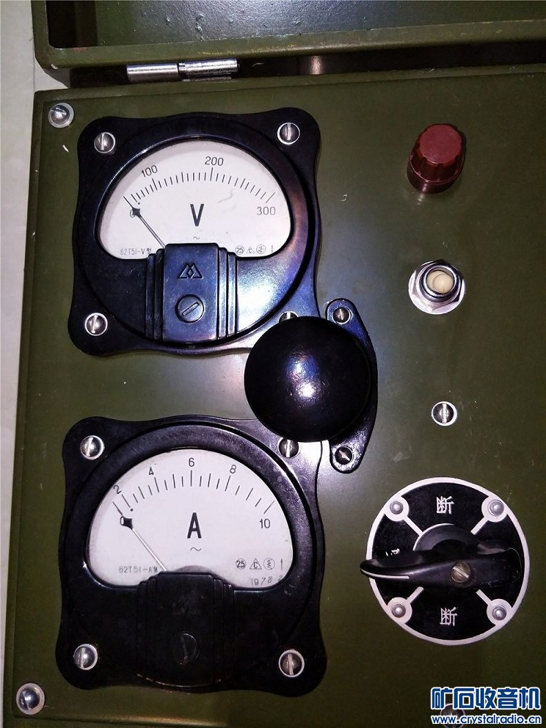

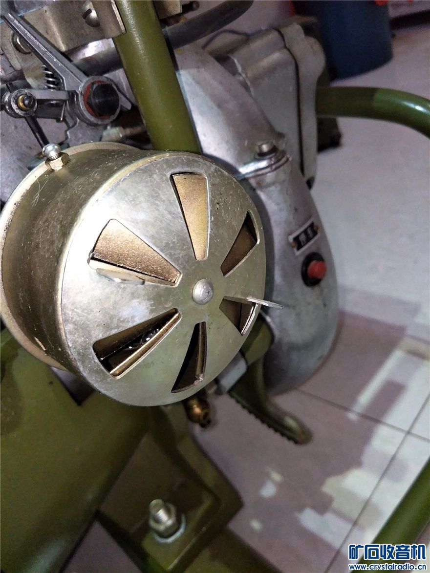

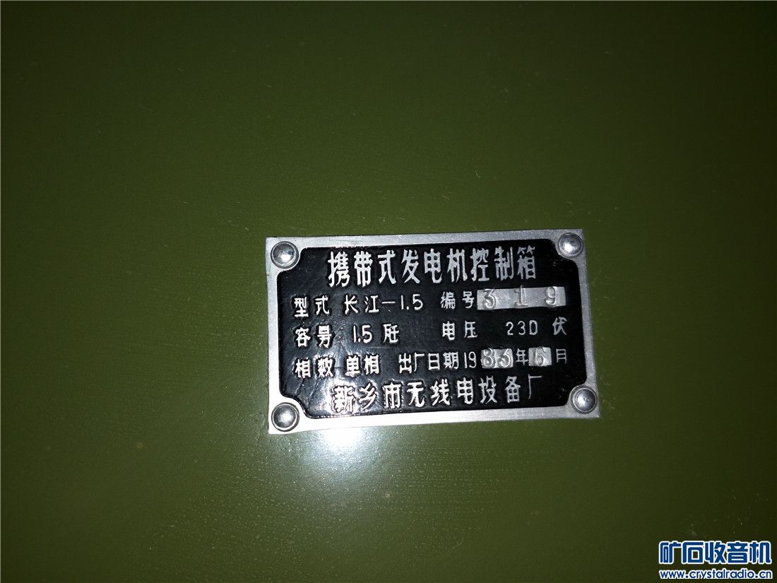

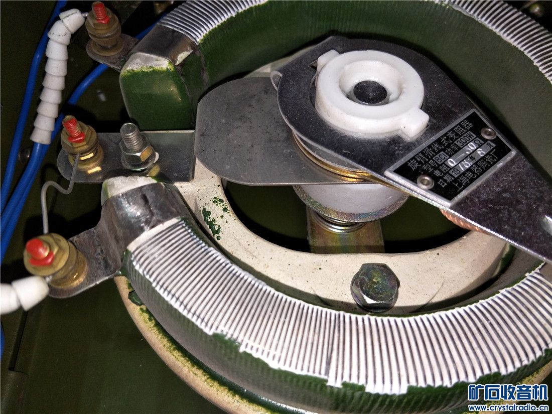

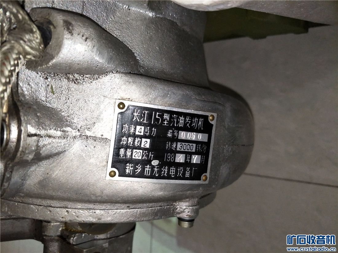

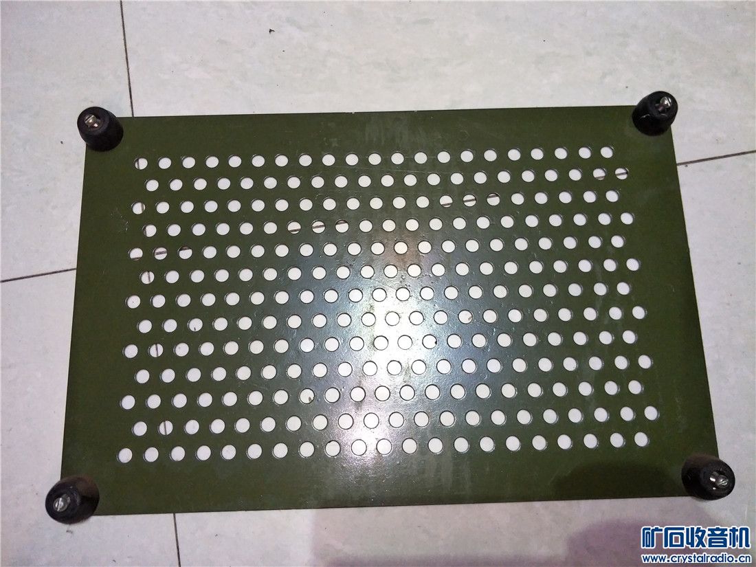

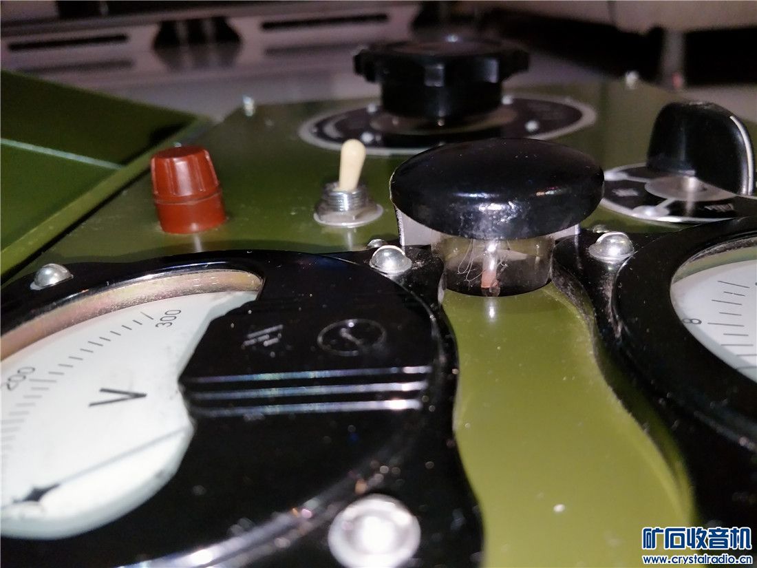

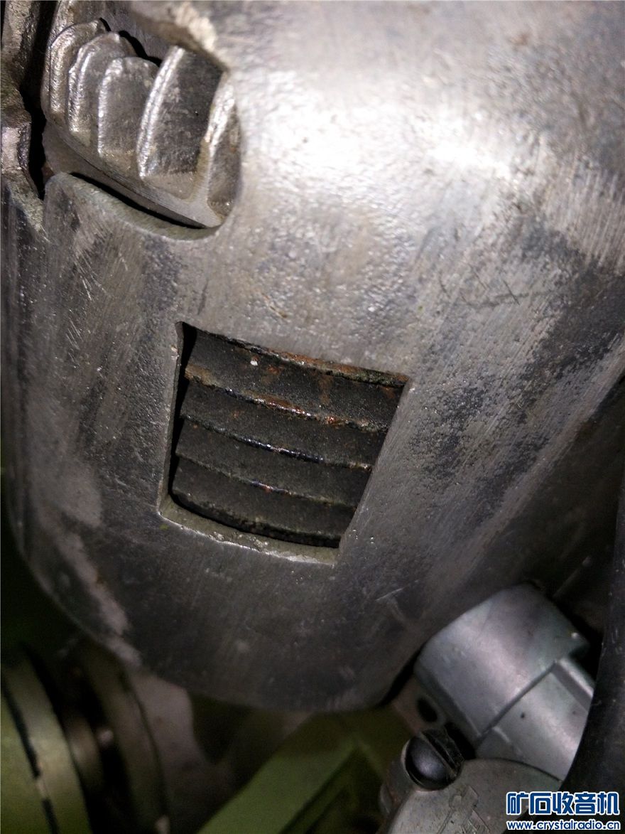

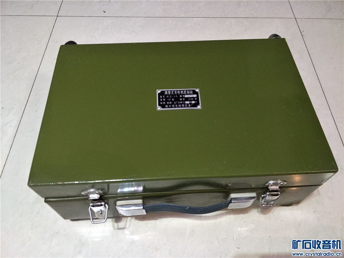

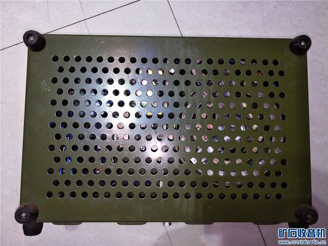

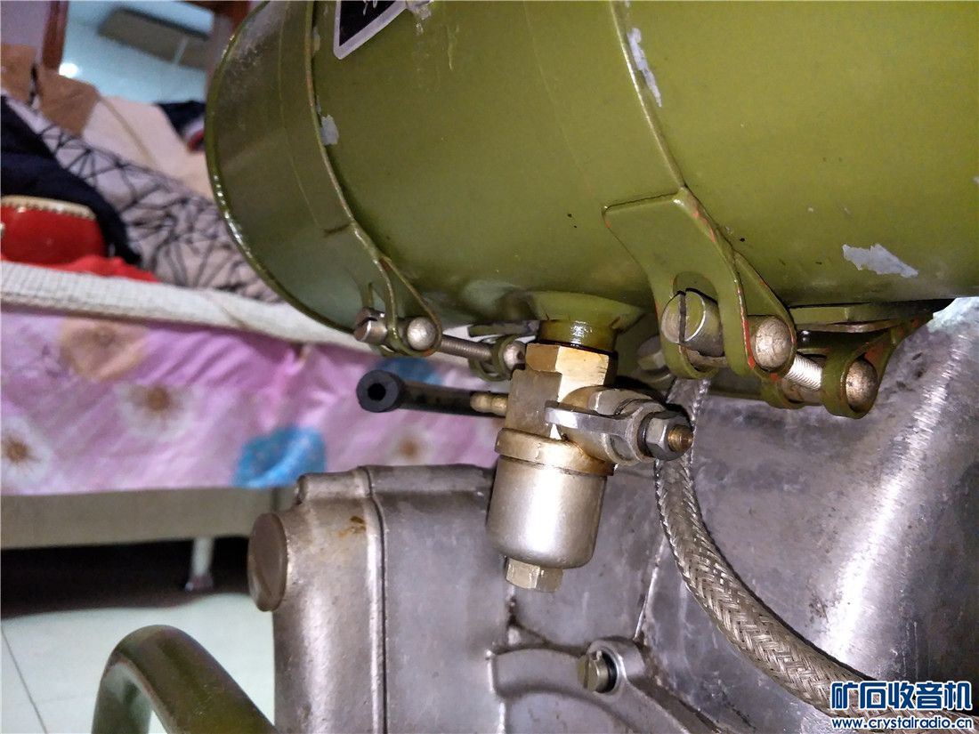

不多说  上图 。。   在客厅折腾2小时。。
发表于 2017-4-5 05:01:02 | 显示全部楼层
好家伙,全套的呀,真漂亮!前一阵子,刚收了两个圆盘可调电阻器,不知道用在什么设备上的,这回看见了。

这才是真正的老货
发表于 2017-4-5 11:56:44 | 显示全部楼层
这个属于精品了,,感觉军工级别的,,
发表于 2017-4-5 13:51:45 | 显示全部楼层
汽油机油20:1的混合比可是够浓的,客厅里别玩啊,满屋子的油烟子。
想当年我父亲的老幸福250用规定的22:1的混合比,怠速都是一屁股的烟儿。
最好还是在室外玩,最好用2冲专用机油,长城的就行,FC级别的低烟的最好,可以做到50:1.
发表于 2017-4-5 14:12:09 | 显示全部楼层
俺关心的是,折腾响了没有?
呢个励磁调节电位器可以当电炉子用

军用品
发表于 2017-4-5 19:54:08 | 显示全部楼层
配件齐全,不错。得放到通风的地方开动吧?
发表于 2017-4-5 20:03:32 | 显示全部楼层
好东西,配件齐全

发表于 2017-4-6 12:02:00 | 显示全部楼层
变阻调压?靠谱吗?负载变动时电压应该波动挺大的,就不能控制油门来调电压吗?用油发出来的电本来成本不低,还这样浪费,或者说自耦变压器也行。
 楼主| 发表于 2017-4-6 13:28:50 | 显示全部楼层
梦想蓝天 发表于 2017-4-6 12:02
变阻调压?靠谱吗?负载变动时电压应该波动挺大的,就不能控制油门来调电压吗?用油发出来的电本来成本不低 ...
7   80年代有这个技术都不错了。

发表于 2017-8-5 12:45:04 | 显示全部楼层
嫩茬,那个电阻是调整发电机励磁。
发表于 2017-8-6 09:57:15 | 显示全部楼层
制造厂家就是现在的新飞冰箱厂
