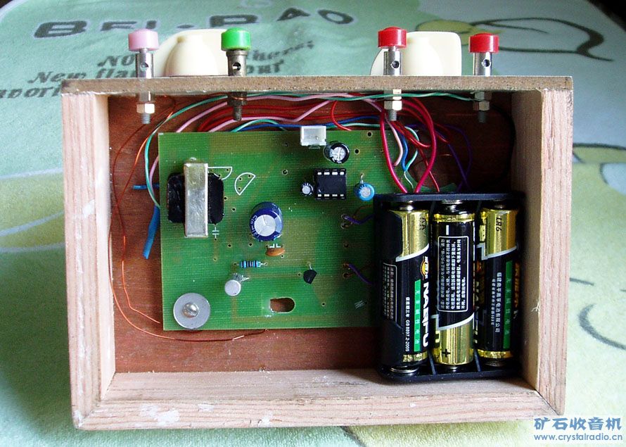

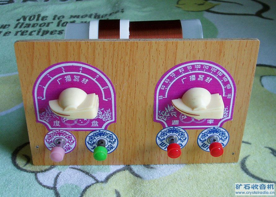

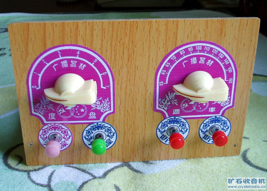

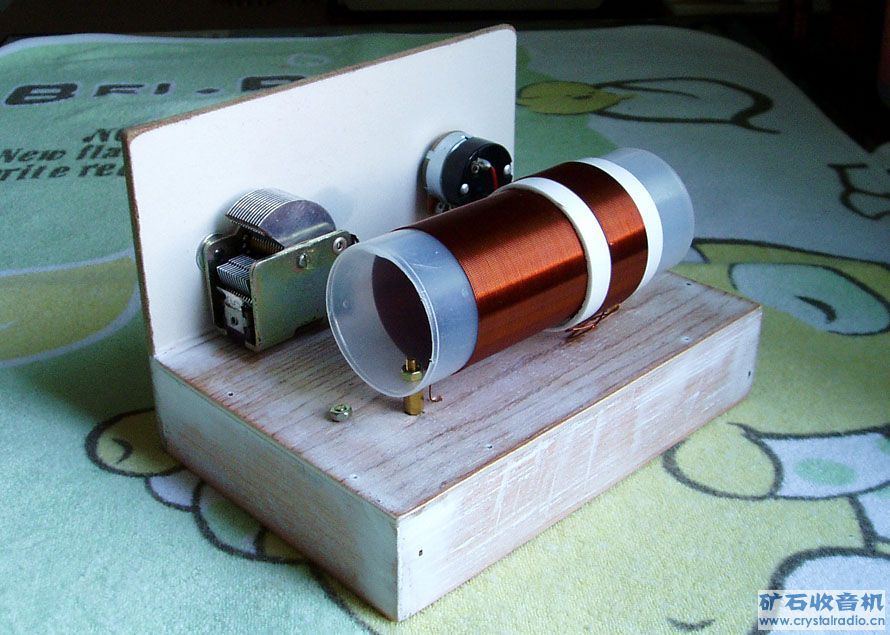

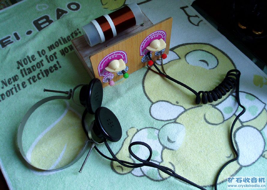

怀念戴着高阻耳机用矿石收音机收听广播的岁月,又苦于没法架设天地线,做了这么个东东,聊补怀念之意,画饼充饥而已

我咋没看到7642呢
发表于 2010-9-11 21:04:27 | 显示全部楼层
原帖由 HIFI小名 于 2010-9-11 20:38 发表
我咋没看到7642呢
那个像三极管的就是

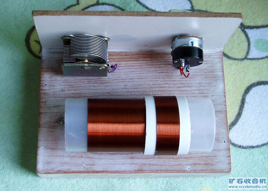

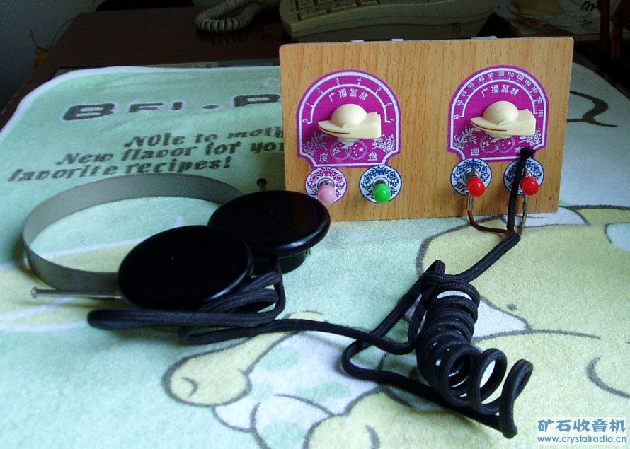

谢谢各位关注,补个电路图,与电路不同的是线圈采用的是空心圆筒线圈,输出加了个变压器与高阻耳机匹配,低阻输出接口保留,可外接低阻喇叭放音。今天我处矿坛网页打开奇慢。半天才能浏览一个页面。

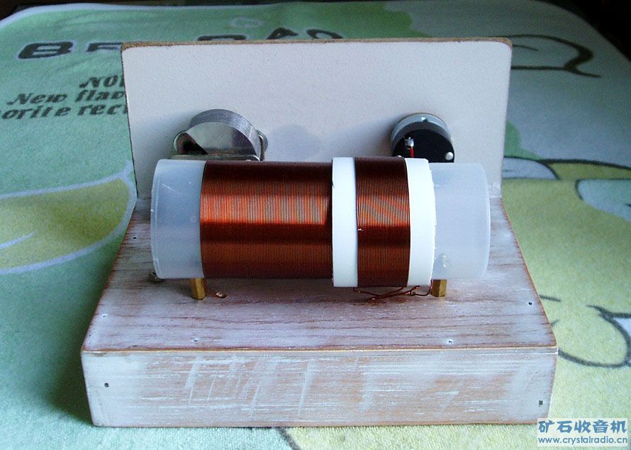

以上电路我用磁棒线圈和圆筒空心线圈分别做实验,同样的接收条件下,灵敏度没有明显差异。圆筒线圈与磁棒线圈一样有明显的方向性,如果真像一些矿石收音机把线圈立着装肯定是不行的。矿石机无所谓,接收信号来自天线,线圈并不直接接收信号。
