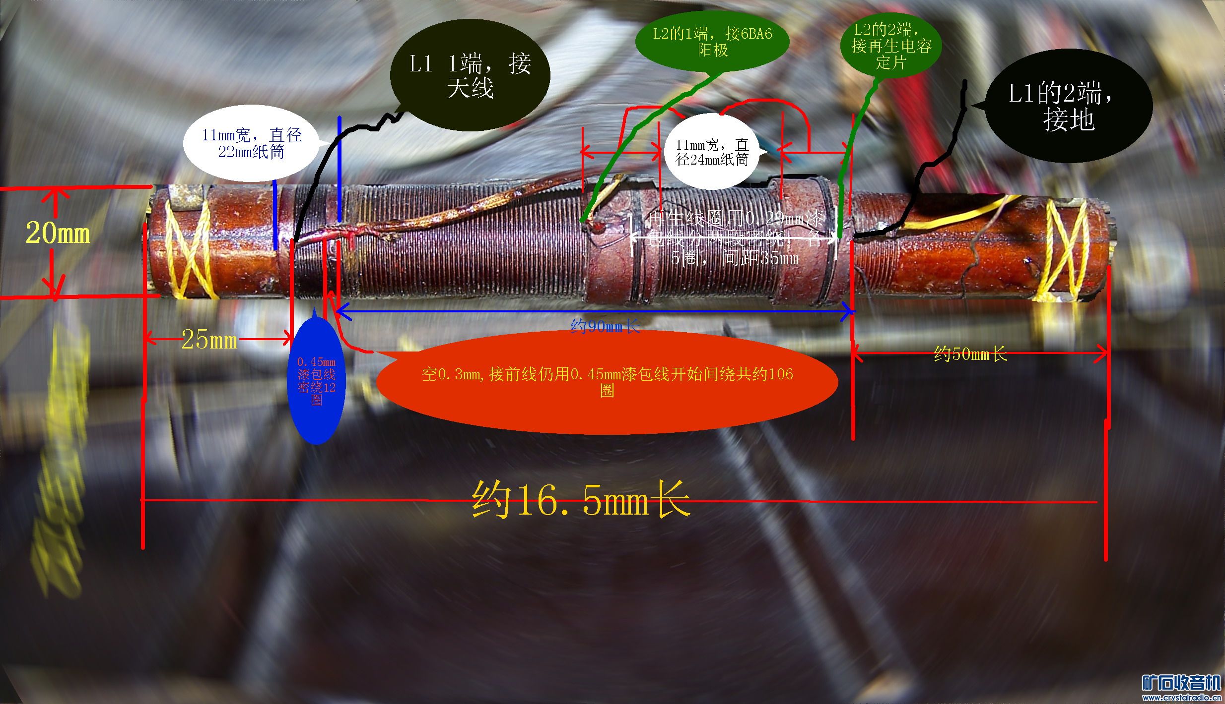

ZWDA 发表于 2018-4-17 20:39
还有一个别名 半头猪 ,指的价格相当半头猪的价格。
可以拍几张调谐线圈的图?谢谢!

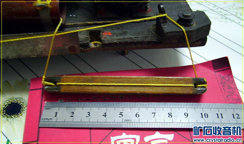

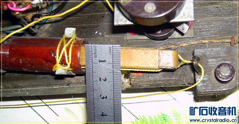

可敬的“风谷山人”——山西郁效军先生,在2006年,发过工农之友的线圈特写图,如下。
全貌
左边
磁棒
右边
详细的数据
再次说明,图片是“风谷山人”郁效军先生2006年发的。

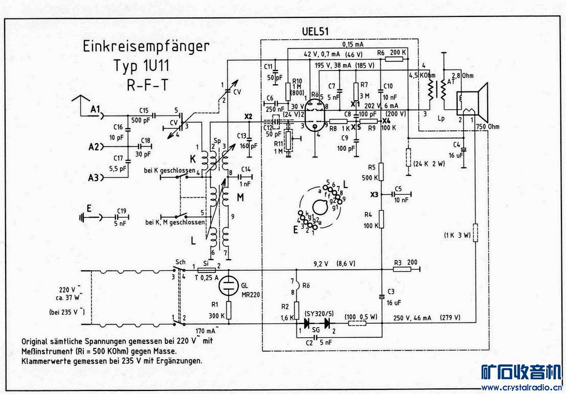

天津无线电厂(七一二厂)生产的工农之友二灯收音机原型是东德的1U11型单管机,1U11使用UEL51束射四极复合管,由于国内很难找到,且价格昂贵,因此改用6BA6和6AQ5两个常见管。天津无线电厂前身是中央无线电二厂,抗战胜利后,国民政府从美国引进了两条收音机生产线和部分零配件,其中包括胶木外壳制造设备,一条放在南京,另一条在天津。因此南京红星、熊猫和天津工农之友、小北京使用胶木外壳。
全貌
十分感谢提供图片 正是需要的。

1U11收音机电路:
