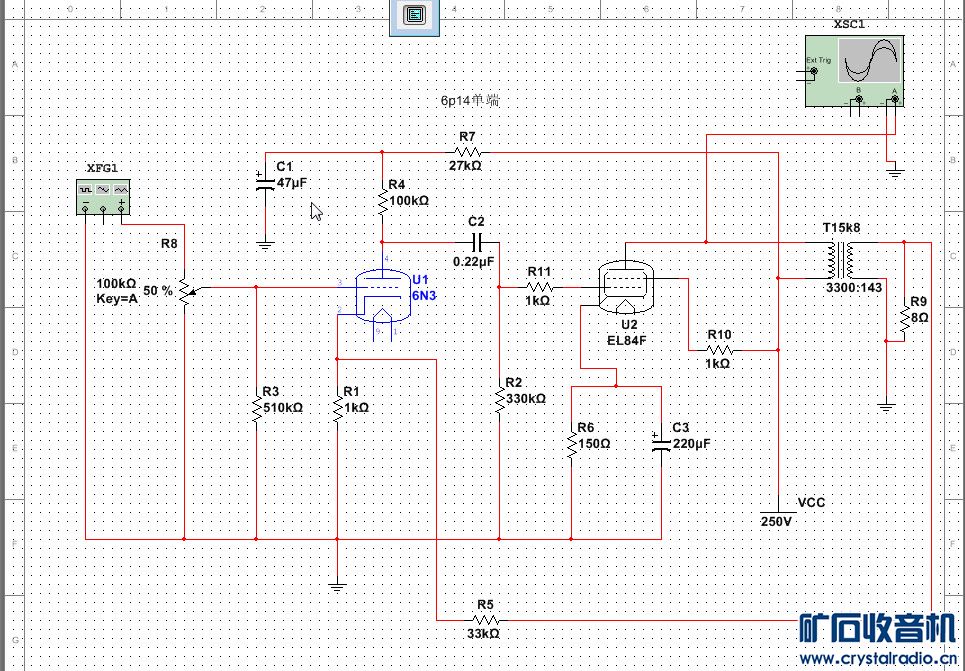

试了一下,在功率放大后面xsc1始终无法得到方波输出,不解?

触发选“自动”或“正常”,A通道选交流耦合、每格100V试试,波形出来以后再根据需要调整。
还有,时基上下来回调整几档试试,我遇到过初始不显示波形,来回调整一下就可以了,可能和系统有关。
发表于 2017-4-5 12:44:00 | 显示全部楼层
上面那个原因找到了,变压器要设置理想铁芯,否则无输出
下面这个6sn7第一级不起震没找到原因,试连第二级6sn7就是好的,奇怪的很

上面这个也找到原因了,r2接地脚看着有个疙瘩,结果是没有连接地,根本看不出来,连玩接线后用工具中检查菜单,检查一遍浮空脚最好,浮空的引脚都标记出来了。
此外可以在屏级加探针,可以实时观察屏级电压变化大小,为啥屏级电压不停的大范围变化(变化范围很大)呢?这样不是会功率不稳?
