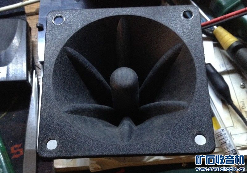

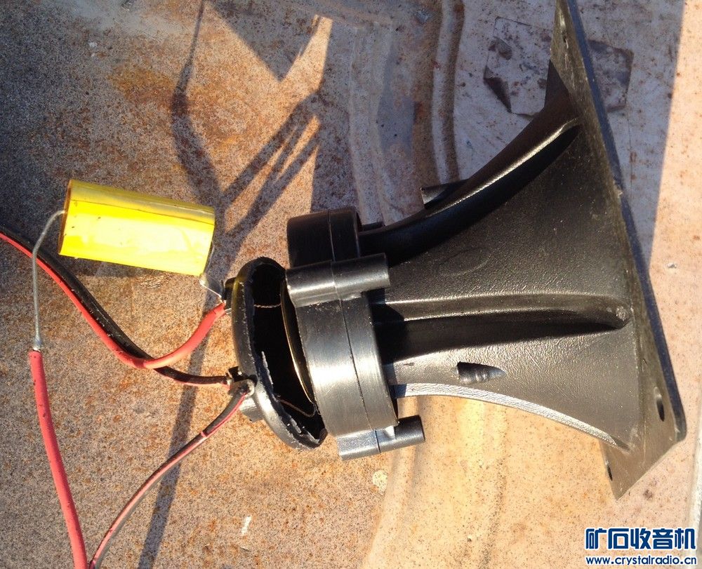

早晨出去遛弯,在路边发现一个遗弃的大音箱,过去一看,低音喇叭被拆去了,两个高音还在,而且还是号筒的,一阵窃喜
立刻拿出随身携带的螺丝刀开拆,有用的东西全部拆下来,还有两个倒相管
号筒喇叭拆下来感觉有点轻,肯定不是好货,回来拆了看看。

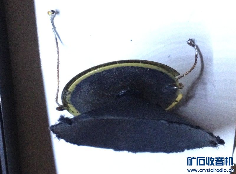

拆了一看果然是山上的
压电瓷片,还有纸盆
号筒不能浪费了,准备搞对汽车高音塞上
网上查了号筒的作用
1、增加号筒是为了增加声负载,可以提高扬声器的声压级。反映到主观感受就是声音的响度提高了。一个好的号筒,可以增加灵敏度18dB。
2、改善指向性,使声音的传播方向相对集中或扩散到指定的区域。
3、改善喇叭的频响曲线。如果是驱动器(音头)的话,可以起到明显的效果,同时声音也会加大。
4、可以扩展声音的低频频响,因为增加号筒后,相当于辐射面积加大了,有利于重放低频信号。

发表于 2017-3-31 20:10:13 | 显示全部楼层
压电高音,这箱估计是店门口放音乐,喊话的
发表于 2017-3-31 20:26:07 | 显示全部楼层
伪压电高音,正宗的高级音响压电高音为多层结构,片子不是这样的。
