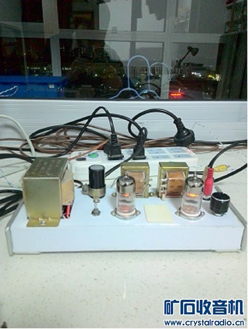

发此帖时图片太大发不上,修改了一下,不知能不能行,借此发一下试试.
看来是fa上了,这个相片是用手机照的,当时输出牛是41片的,初级电感量11H多些,音质不错。
