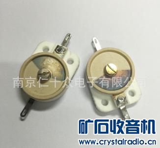

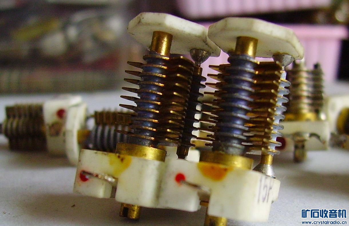

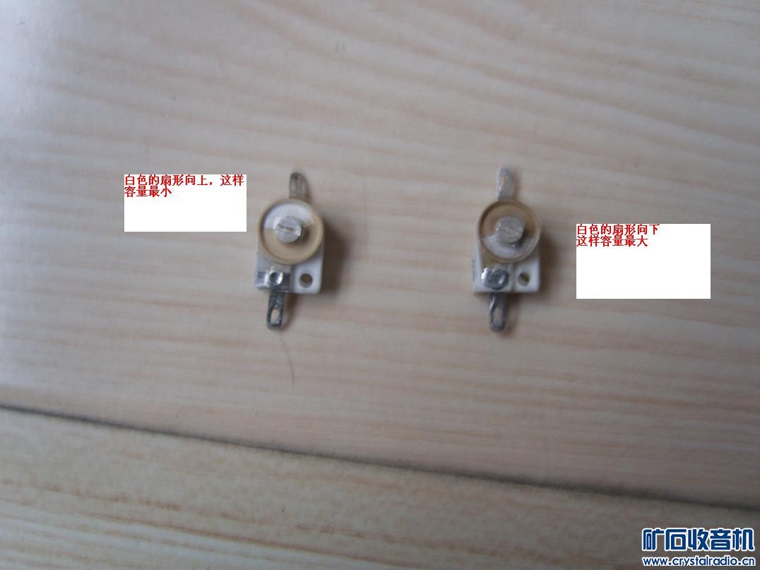

再向您请教一个问题,微调可变电容调整时如何区分大小,左旋大还是右旋大,记得调偏流是要将可变电容调小。
发表于 2017-3-30 14:37:51 | 显示全部楼层
微笑林间漫步 发表于 2017-3-30 13:43
再向您请教一个问题,微调可变电容调整时如何区分大小,左旋大还是右旋大,记得调偏流是要将可变电容调 ...
记得好像读过漫步老师做晶体管收音机的帖子啊
微调可变是大而复小、小而复大,循环的,不分左右
 楼主| 发表于 2017-3-30 15:45:31 | 显示全部楼层
老师绝不敢当。之前实验过单管机,电路相对简单,由于接触晶体管时间短,效果也不是太好。最近琢磨晶体管简易电视机,还得饿补晶体管知识啊。网上查了一下,瓷介质微调电容(就是那种很小的收音机里常见的瓷制可调电容,不是您图片上的这种空气可变,空气可变电容我还是了解的)容量的大小可以观察两片瓷片金属涂层的大小,两片重合应该容量最大,因为调试晶体管工作点电流之前要将先将可变电容调到合适的位置。调试晶体管机是我的短板。
