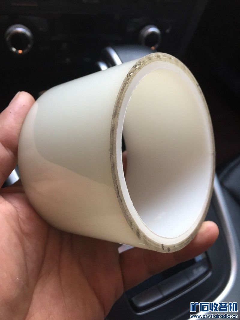

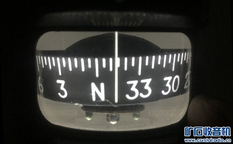

搞到了一只战斗机上退役的磁罗盘,踅摸着把他装在车上,应该是个不错的主意。这可比装饰店里卖的磁性指南针强多了,不但实用且很有范儿。

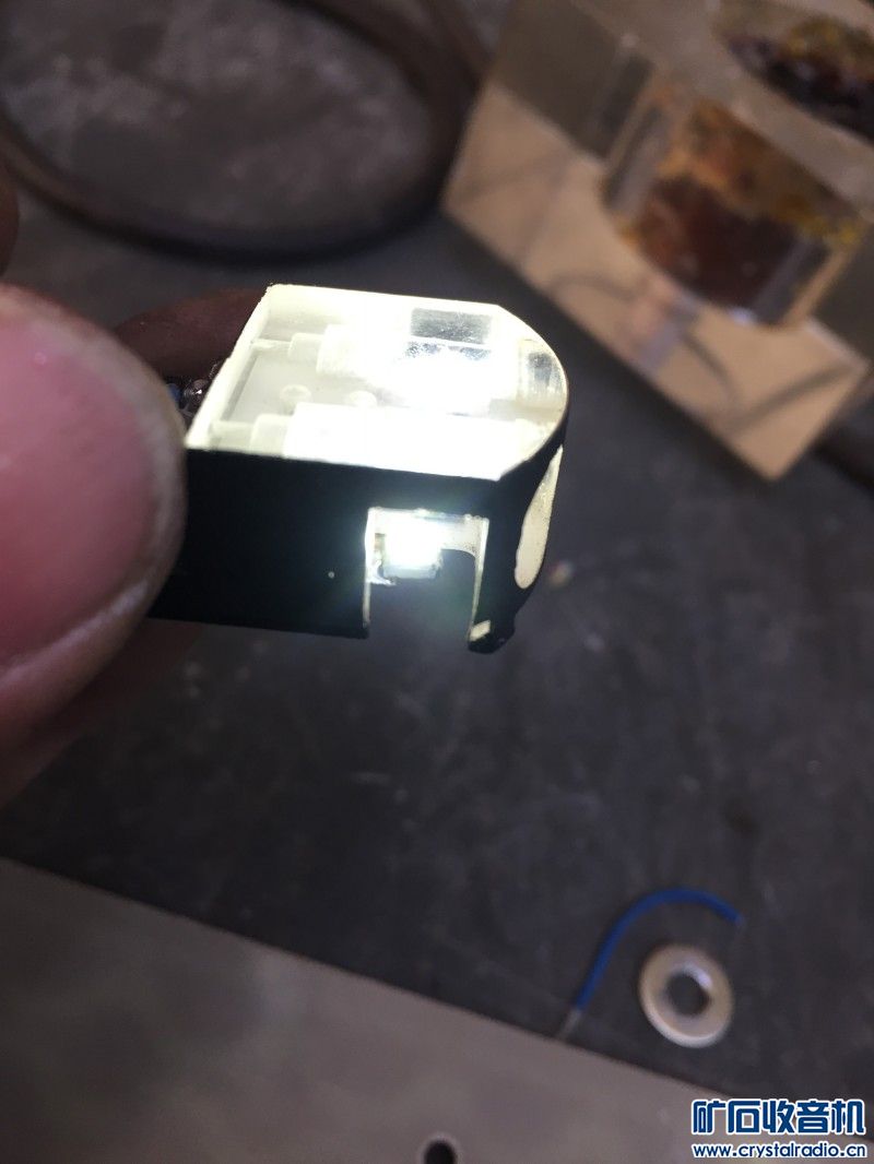

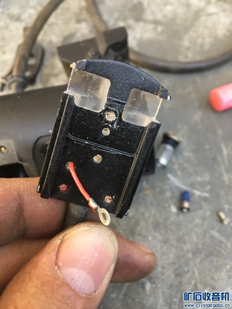

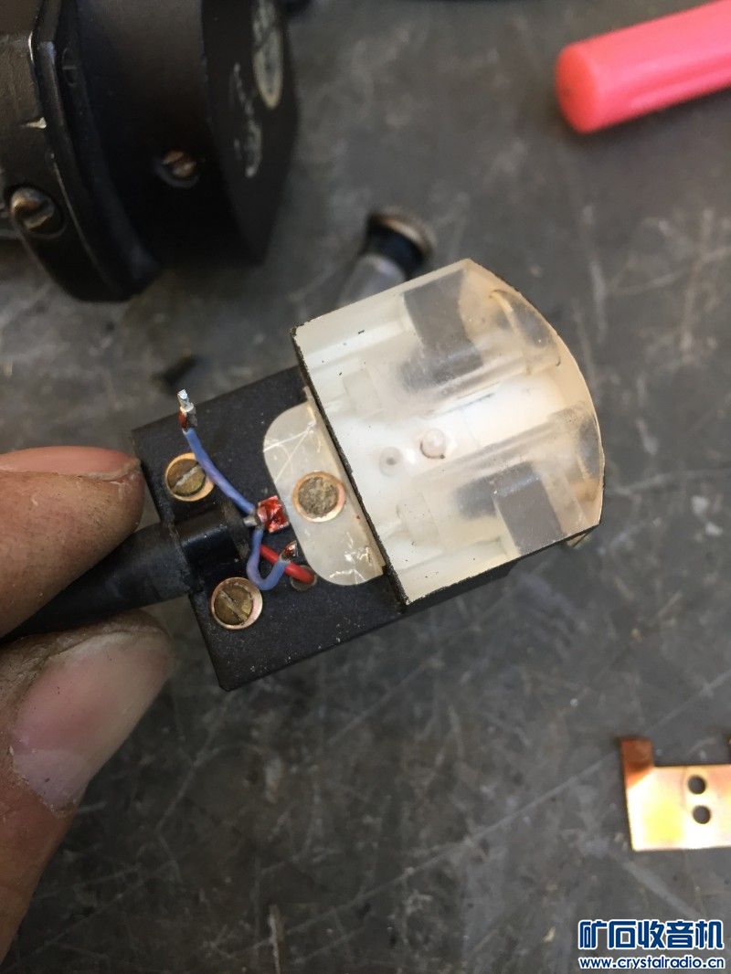

但是他原来的照明电压是27V的,汽车电驱动不了,只能改造了。将原来的灯拆掉,换了两只LED的灯珠,又在里面加了个三端稳压,搞定。

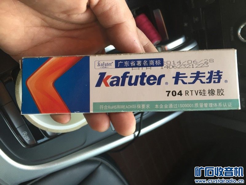

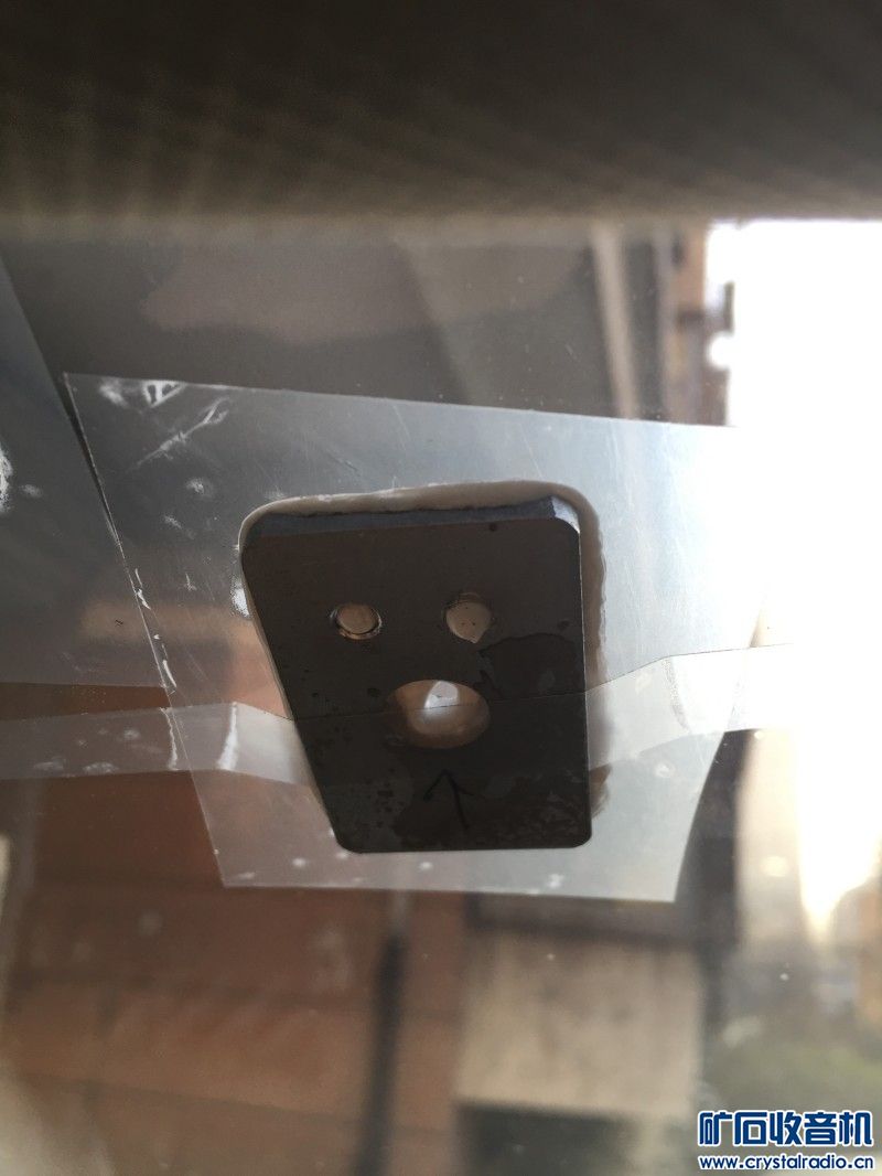

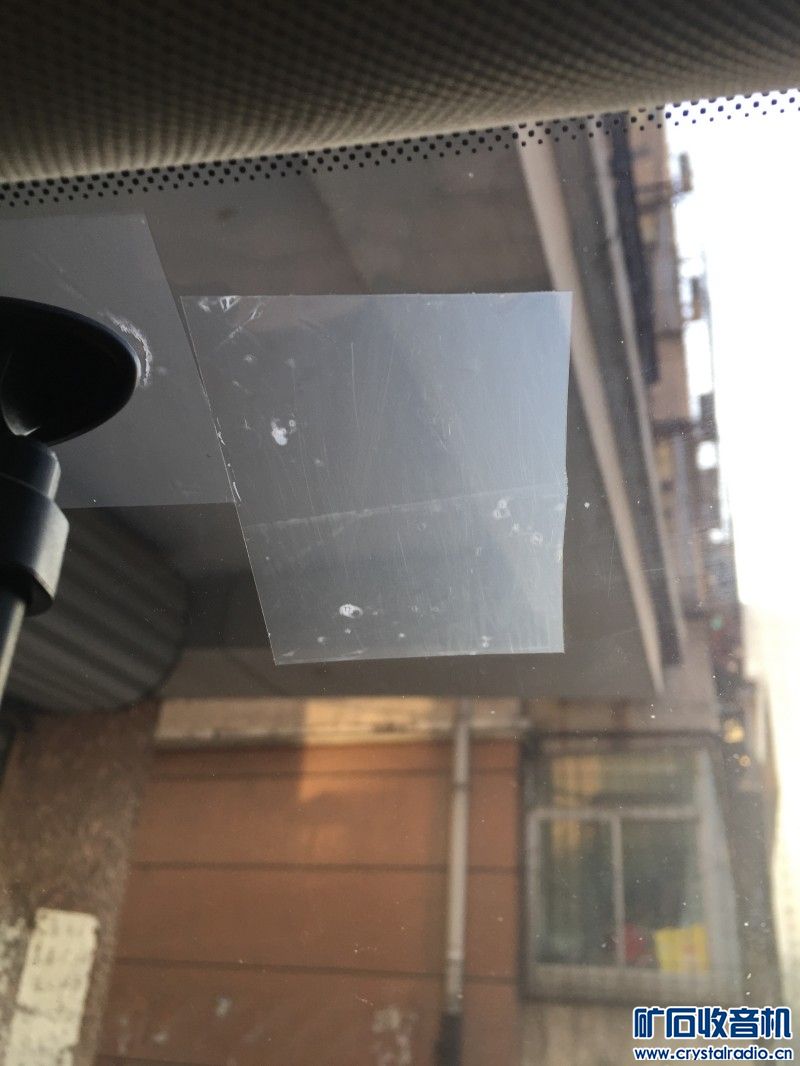

固定工作是个细致的活,先用铝板做了合适的底座,再在车玻璃上先粘上一块高温胶带,这不是普通的胶带,这是耐高温的, 在玻璃上粘上几年,想揭掉还能揭掉的干干净净。然后再在胶带上用硅胶粘上底座,用胶带固定下,坐等胶水来性。

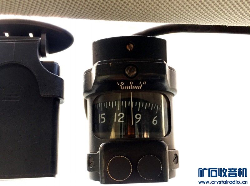

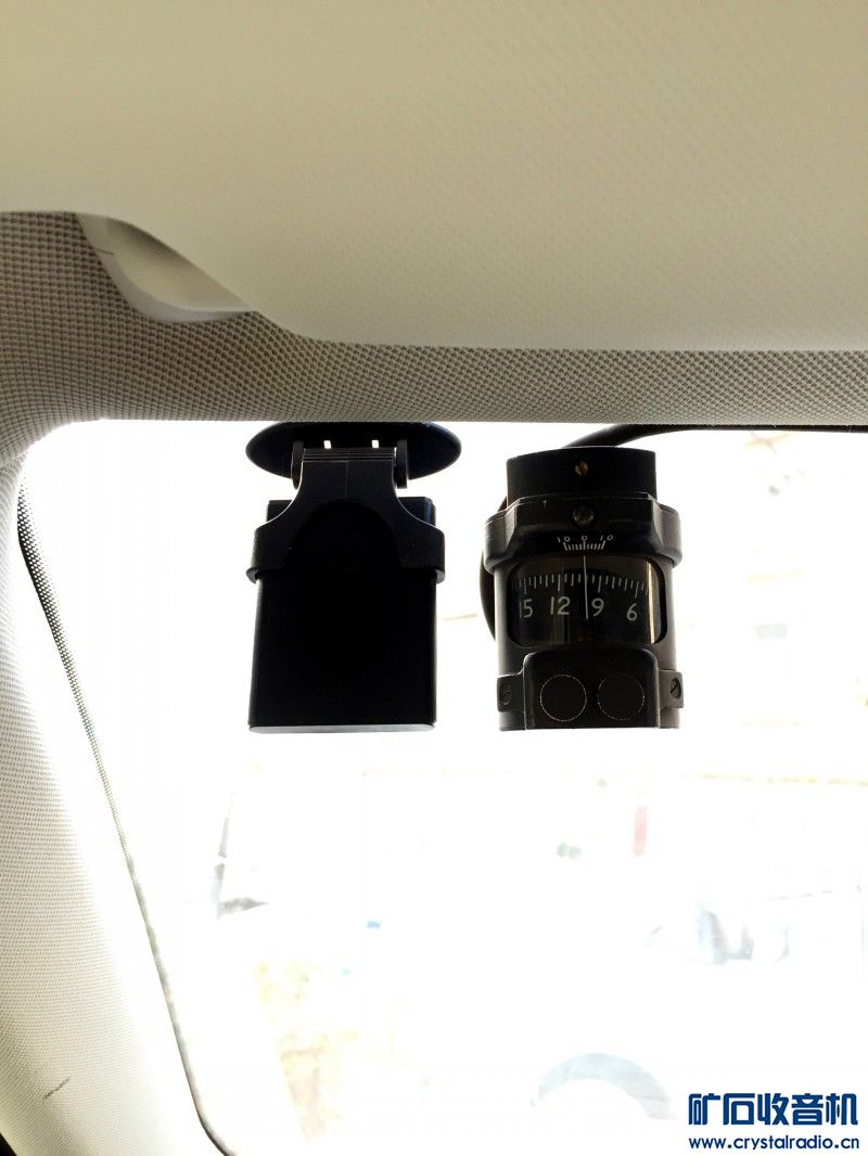

等24小时后,装上罗盘,接上电路,搞定。
夜晚工作状态下的罗盘,颜色很不赖。磁罗经是飞机上的标配,尽管现代化的电子仪器完全能代替它了,但它的忠诚,是电子仪器无法比肩的,在所有仪表断电情况下,个个瘫痪,只有它,任然忠实地引导着飞行员飞往回家的方向。

这东西不错,但装在车上不受铁磁器件干扰吗?
