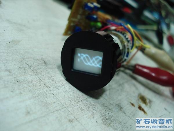

前段时间不是修了个小取景器么,一直就是想用它做个微型示波器来玩玩,今天晚上有空,实验了一下,哈哈,好玩哦!
很简单的改造,把显象管的的场扫线圈接到原来电路板的行输出上,然后把行线圈的线直接连接到网上5块钱买的TDA2822微型功放板上,TDA2822的音频输入就作为信号输入了
因为线圈调换过,电路聚焦等参数会有失调,显象管在无信号的时候显示的水平线很粗,所以需要轻微调整下电路板上行输出的小电位器,让显象管在无信号的时候显示一条清晰细致的水平线
接入信号,就有波形显示了,出来的效果很简陋,呵呵,不过能表达示波器的意思了

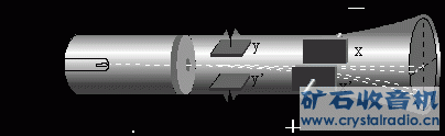

第一步,显象管原理
显象管由电子枪、X、Y偏转线圈和荧光屏组成,如图所示。
随便拆个显象管,你都会发现它有一个X线圈,一个Y线圈,就是铜线绕在显象管上下和左右侧面的,把这两个线圈接头取下先空着,原来电路的高压驱动部分保留,开机后你会见到屏幕正中一个亮点。
给X线圈加个电压,亮点会左右移动,如果加上的是一个交流电压,则亮点会快速左右震动,形成一条横线
给Y线圈加个电压,亮点会上下移动。如果加上的是一个交流电压,则亮点会快速上下震动,形成一条竖线
第二步,知道了显象管的驱动原理,不就好办了么!找个驱动给它用贝!呵呵
随便拆了电脑小音箱,或者拆个立体声收音机,你都能拆出来一个双声道的功放,我们就用它来驱动线圈好不?
原先左声道接喇叭的两条线,我们接上X偏转线圈。右声道接喇叭的两条线,我们接上Y偏转线圈。
第三步,到了关键点了,必须要了解怎么才能显示出波形来了,呵呵
看图,假设我们在Y驱动上(即右声道输入端)加上一个50HZ正弦交流电压(图左上),亮点不是就以50HZ频率上下移动了么,然后我们再在X驱动上(即左声道输入端)加上一个50HZ锯齿波电压(图右下),你看图,当Y轴驱动亮点偏移到点1时,X轴的电压刚好导致亮点偏移到屏幕(图右上)的第一点
当Y轴信号驱动亮点走到位置2的时候,X轴信号刚好导致亮点偏移到位置2
依次类推,一个二维的图形是不是就出来了?呵呵,真的很简单呢!

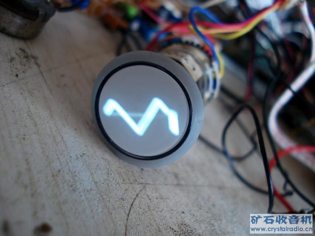

之前用555电路产生锯齿波信号,线性一般,所以效果感觉不好,方波显示都变形成下图这样了,呵呵
今天思考,显示器驱动电路本就有56hz行频和15.73KHz场频信号,为何不用它这个现成的成熟电路,而要自己去做锯齿波电路呢??
搜索了好久,从来没有任何前辈做过这样的事情,那好吧!我就来做第一个吃螃蟹的,哈哈。这次工作很简单,将所有原来自制的附加电路全部去掉,直接取56hz行频信号,将其固定RC改变为可变电阻和电容,达到不同震荡频率,作为水平档位切换,来驱动场线圈。
行线圈照用原Y轴放大电路
效果出来很好啊!哈哈,一直没有现出真形的方波终于漂亮现身了!!

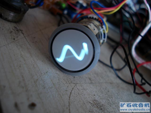

三角波,也很准确,哈哈
正弦波就不用说了,失真也不太看得出来的,何况方波都能准确显示了,哈哈
现在算是个真正有点价值的简陋示波器了,而且这次的改装,如果去除Y轴的信号放大电路的话,仅仅使用了一个电位器,配合几个不同容量的电容做水平档位切换,哈哈,原来拇指大的555电路都直接抛弃不用了!
