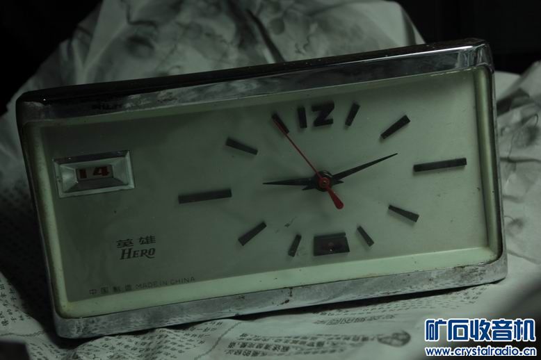

       宁波坛友给我寄来一只小闹钟,微信里他动情的对我说道,闹钟是当年读书时,母亲在供销社买的,前些日子搬家时无意中看见儿时的旧物,往事历历在目,让人十分怀念以前美好的时光!光阴荏苒,不知不觉几十年过去了,自己求学结婚生子,也算小有一番成就,可是台钟却不再光鲜,不能走动。他希望我能把闹钟维修好,他要放进书房怀旧收藏起来!
    我不知修理过多少老旧的钟表,我也听惯了千篇一律的美好故事,我能理解他们的心情,我能感受到他们的情怀!  当我决定帮坛友修复一件老旧的钟表,此时我知道我自己是在延续历史,我用一颗感恩之心让美好的故事继续美好下去!

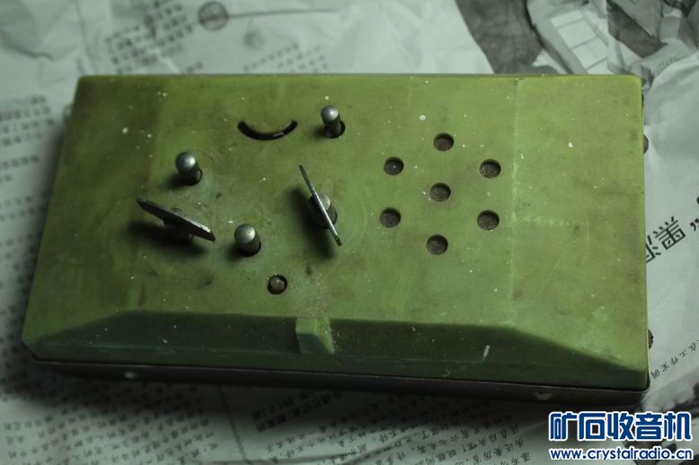

   拆开包装,看见布满灰尘的闹钟我感觉历史此刻凝滞!静止的时针早已忘记了光阴的流转,昔日的铃声只是回荡在昨日的脑海!

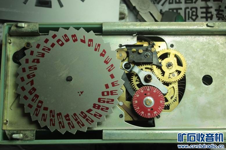

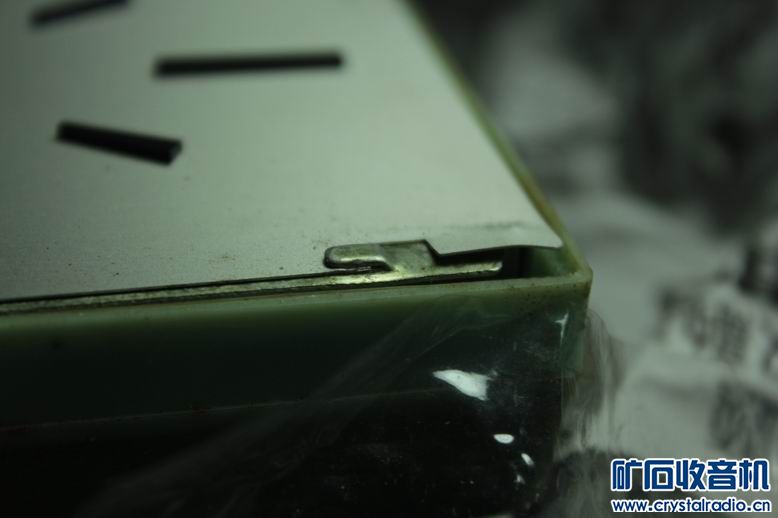

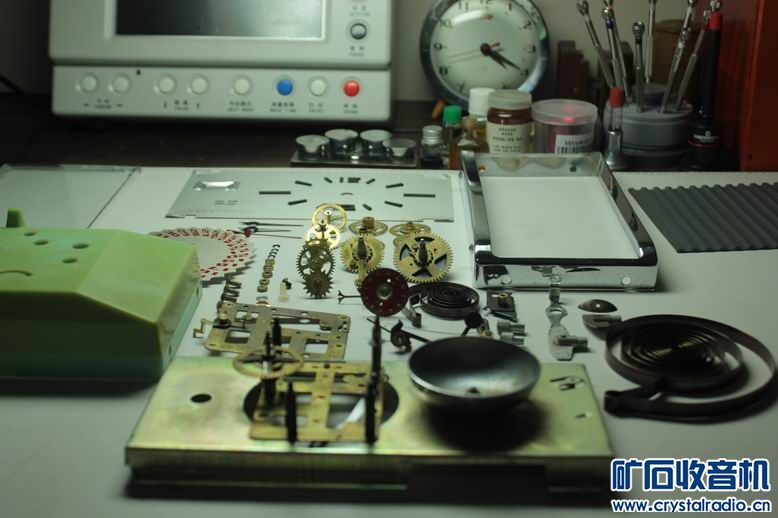

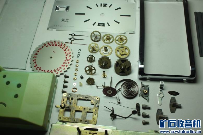

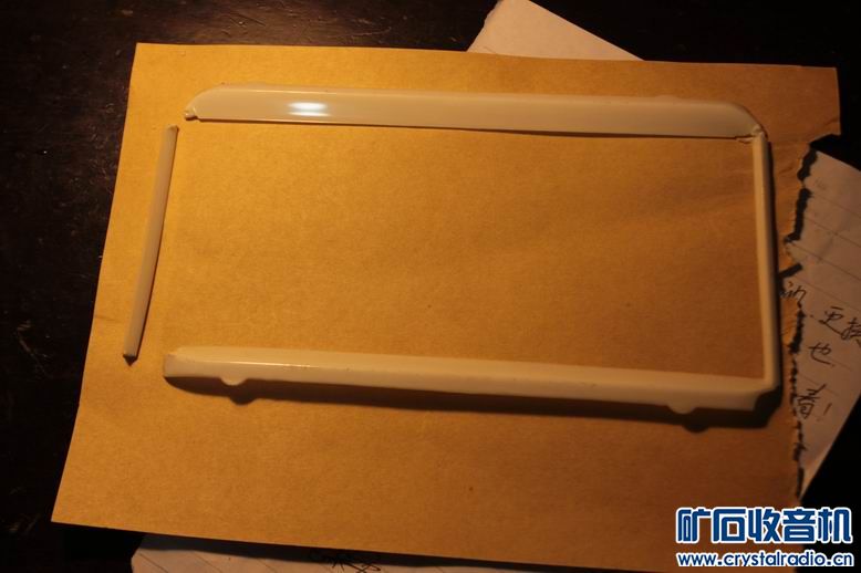

   修理老旧钟表,我的心是忐忑不安!脆弱的塑料外壳,锈迹斑驳的指针,往往在分解机芯时变得更易损坏!只有细心,放慢每一步,才能减少不必要的损害。

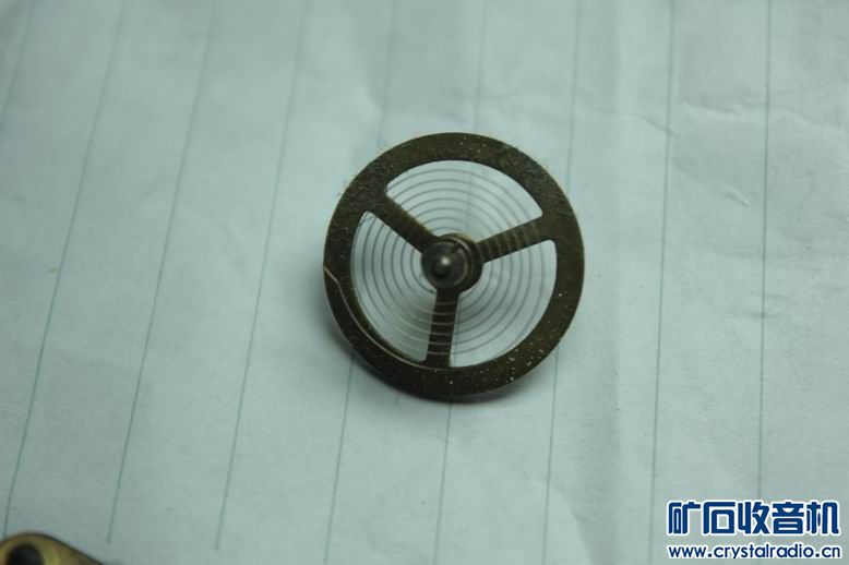

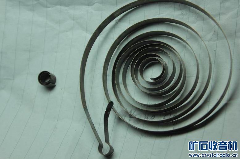

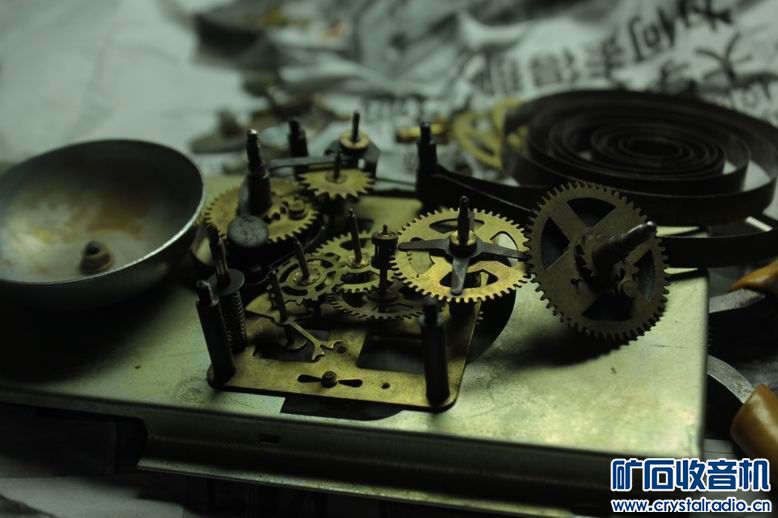

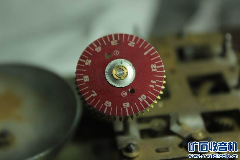

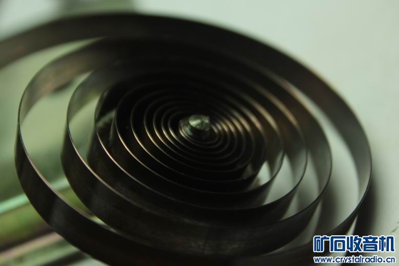

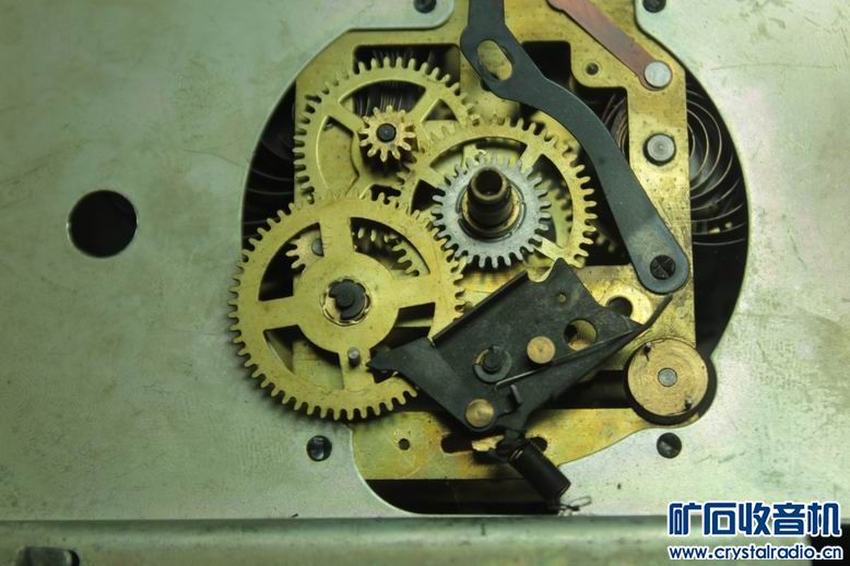

   拆开机芯,看见布满灰尘的游丝摆轮,看见断裂的发条,我的心都碎了!可怜的小闹钟啊!
IMG_4380.jpg IMG_4381.jpg IMG_4388.jpg IMG_4383.jpg IMG_4386.jpg IMG_4385.jpg

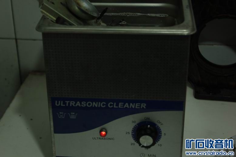

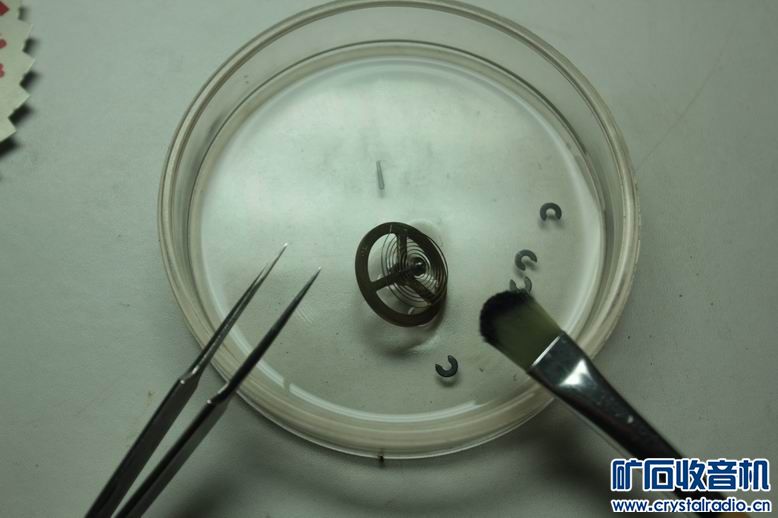

  专业清洗液洗干净游丝摆轮,超声波清洗机洗干净机芯零件,我准备好了!我要救活这只小闹钟,那怕今晚通宵!

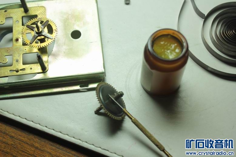

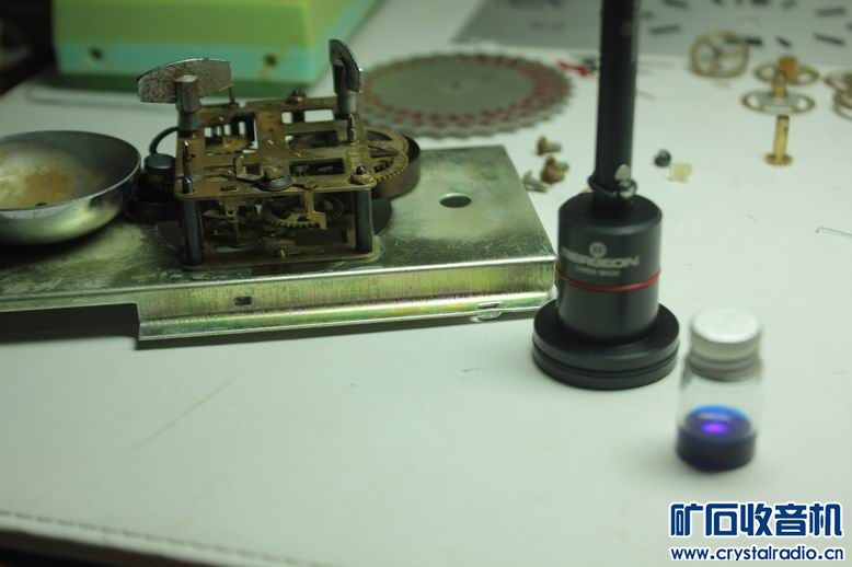

  一切就绪,更换走时发条,粘好塑料衬圈,油准备好钟油,发条用专业8300条轴油,摆轮钻眼注入9012蓝油,其它传动轴孔点入优质钟油!

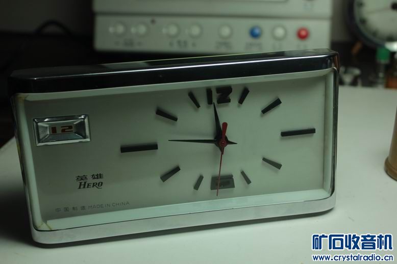

夜很深了,忙碌四小时,闹钟终于救活了!调试好时间与闹钟与日历对时,听见它铿锵有力的走动声,我知道是闹钟在向我呼唤!我回来了!
  看见走时正常的闹钟,我只想说:英雄你好!欢迎你进入21世纪!

文武双全,  断的发条是更新,还是当短的用?

发表于 2017-4-13 18:42:45 | 显示全部楼层
看来老师也不能把那个什么轮和轴拆下来啊
学到了知识,学习了精神!
 楼主| 发表于 2017-4-13 20:50:30 | 显示全部楼层
qwzx 发表于 2017-4-13 18:42
看来老师也不能把那个什么轮和轴拆下来啊
学到了知识,学习了精神!
坛友你好!这是发条过轮,是卯上去的。不用拆下来。要是强行拆下,会造成条轴松动起反作用!今后相互学习!祝生活愉快!
在旧闹钟上拆个发条换上! 感谢坛友关注祝大家生活愉快!
