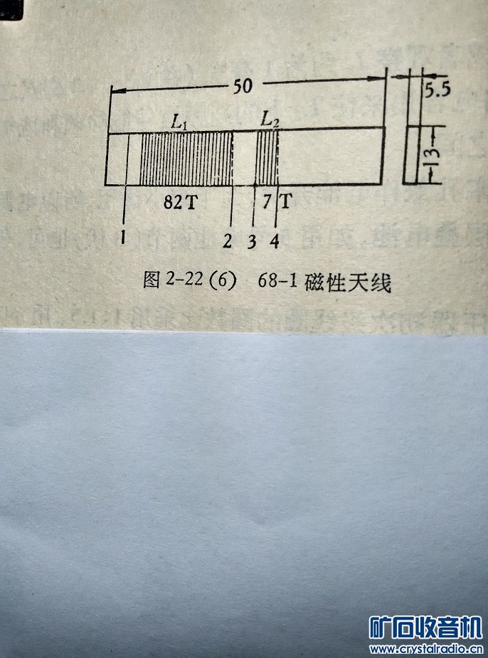

从网上下载的图片,没有参照物,图片比例不好把握,感觉有点大了,看不懂那个双联是怎么固定的

双联不是有两个螺丝位?
发表于 2017-3-29 16:40:33 |
记不清那个小双联的反面,要么是两个小螺丝固定在电路板上,要么就是一个大扁的螺丝帽固定在转轴外螺纹上。

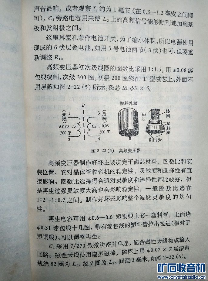

那只高频变压器的制作很麻烦
 楼主| 发表于 2017-3-30 11:54:47 |
微笑林间漫步 发表于 2017-3-30 09:00
那只高频变压器的制作很麻烦
我试过磁环磁芯做出来效果差不多,磁环圈数少更好做,只是注意天线初次级和变压器相位,添加RLC滤波或者加大一点检波滤波电容容量,做出来很稳定
发表于 2017-3-30 12:02:46 |
枫丹白露 发表于 2017-3-30 11:54
我试过磁环磁芯做出来效果差不多,磁环圈数少更好做,只是注意天线初次级和变压器相位,添加RLC滤波或者 ...
我的68-1做出来耳机里就是啸叫声,感觉还是高频变压器的问题,我用的是工字磁芯,300:200的0.08的线,
 楼主| 发表于 2017-3-30 12:52:44 |
你参考我发的神器两管机的帖子,在检波电路后添加一个2mH电感,电感上并联一个几k的阻尼电阻,再加个0.022uF的电容构成一级RLC滤波,就可以避免剑波后的残余高频信号耦合到输入端产生寄生振荡,或者可以加大检波后的滤波电容容量直至不会啸叫就可以了

发表于 2017-4-1 08:33:19 |
双连就是用两颗螺钉固定在线路板上的。
