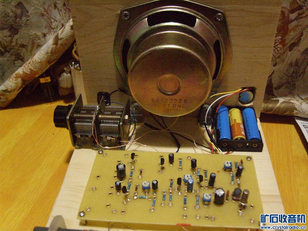

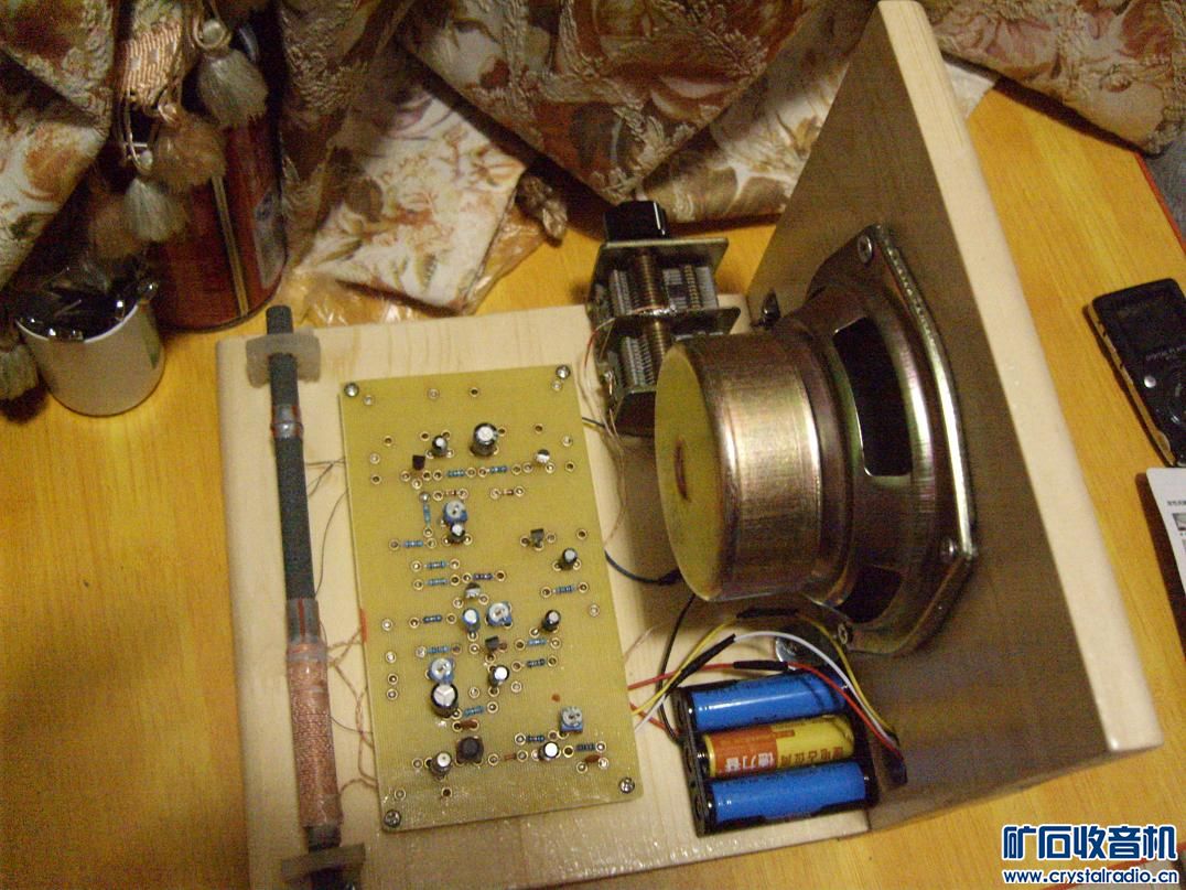

电路是来复级68-1,一级前置低放+4管OTL功放。
收听效果:白天稳定收听本市台1个,本省台2个,中央台2个,韩语台2个。晚上稳定收听韩广KBS对华广播、韩语台若干、日语台若干,福音台1个、江苏财经台、中国国际(韩语)、台湾光华之声。还有一些不太稳定的如(不一定每天都能收到):经济之声、新农村广播、河南新闻台、江西台、吉林台、黑龙江台、齐齐哈尔、鞍山交通台、天津台、河北台、俄语台……等

发表于 2017-3-26 07:22:20 | 显示全部楼层
这么长的磁棒,很值得把天线线圈分成两段来绕了。这会增加一点灵敏度的。
 楼主| 发表于 2017-3-26 07:29:42 | 显示全部楼层
感谢版主加分!没有分开绕主要是为了随时调节那个再生线圈方便

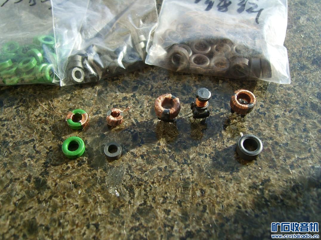

发表于 2017-3-26 08:29:05 | 显示全部楼层
我用磁环做高频变压器效果不好,不知道楼主实验比较过吗?
我图片上最右边的镍锌铁氧体磁环效果很好,导磁率600左右,绕个100多T电感量在3mh上下的。我做过多个圈数比的,感觉和现在这个6x8工字磁芯的效果差不多,音质上似乎磁环还略胜一筹。

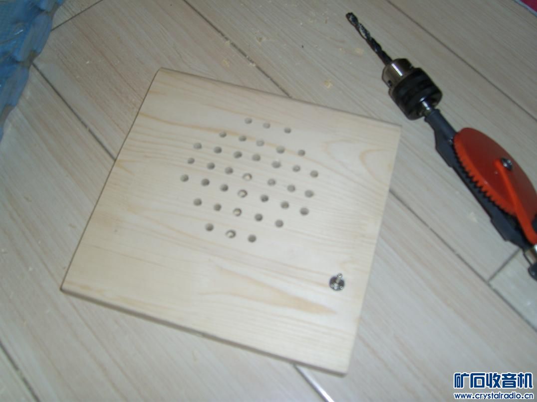

视频能看了。。。音质真地道!
把低放和功放几个管子参数调好,再配上大口径扬声器和厚木板助音,音质一般就很好了
