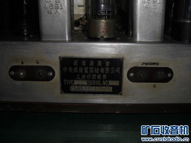

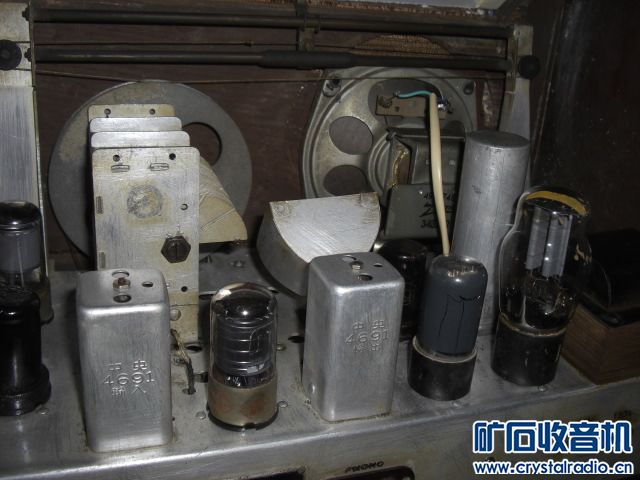

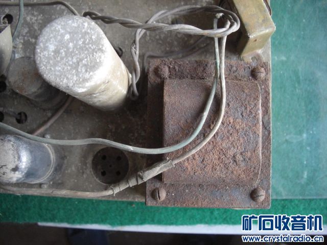

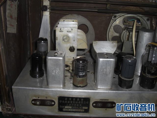

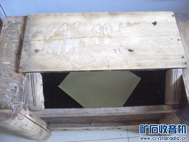

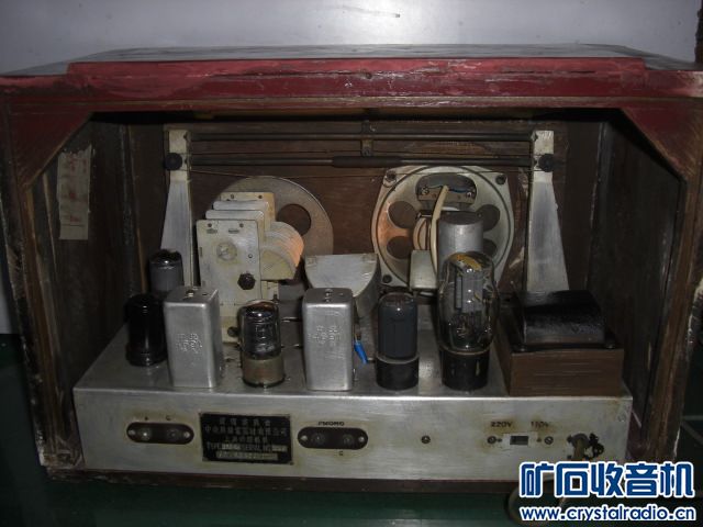

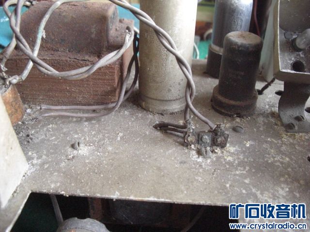

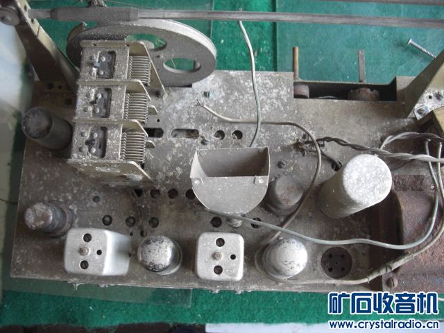

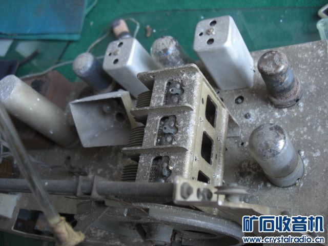

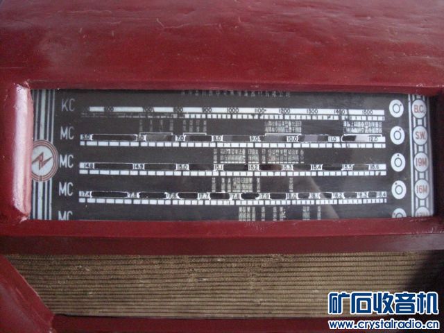

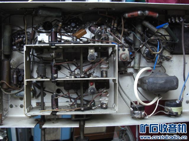

为答谢版主及张教授,可达,热心的朋友们。把经大家技术帮助完成修缮的资源牌老机。奉献给大家、(不是机是修缮过程及图)不是我的。是我的也舍不得,哈哈,声音不小,选择性好有一级高放。短波有扩展微调。(144可能借鉴此原理)

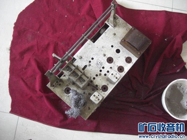

底盘用钢丝球刷过了?其实刷不刷无所谓,用湿布蘸牙膏也一样。铝板表面霉点大致去掉就行。

修复得真好。
度盘尺寸大了点~~~~~~~~~~~~~~~

锈蚀很深。非强力不可。防腐好办。清漆喷一遍即可。

贾老师打理的真好,中周可能是9股的。

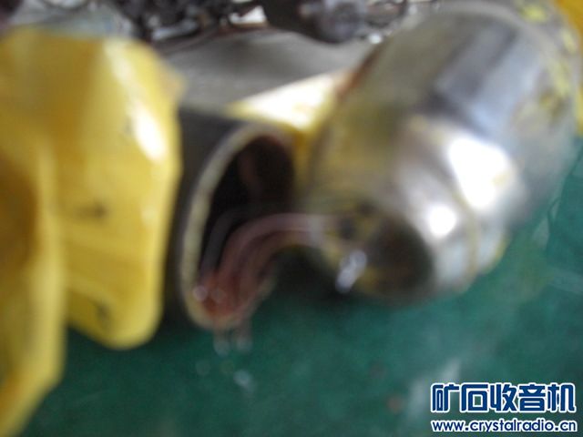

但有一张照片看着迷糊啊。
