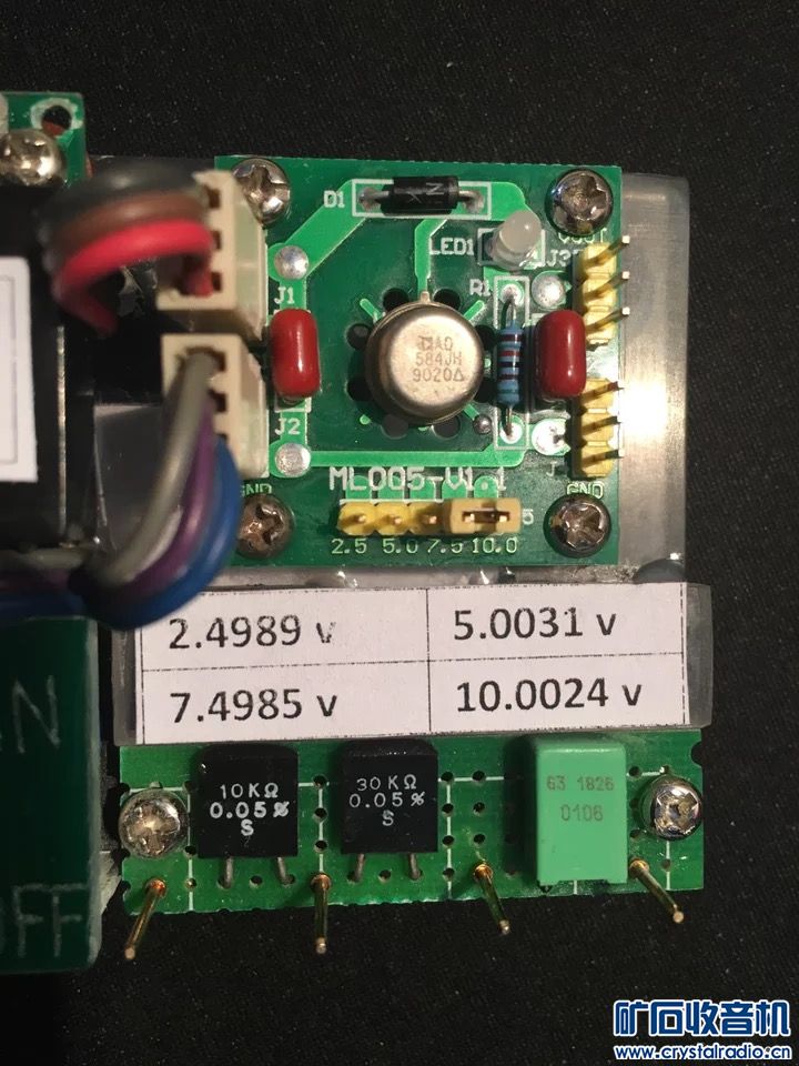

网购的成品板子,单锂利用3R33来升压到15V给AD584供电,没有技术含量,就不提供原理图了,就是AD584是JH的精度差的,标定室温有点低,不过校对一般的三位半足够了。
测试福禄克77
测试福禄克77

发表于 2017-3-25 09:32:17 | 显示全部楼层
不错,校准3位半肯定是绰绰有余,校准一般的四位半都可以。
发表于 2017-3-25 19:08:49 | 显示全部楼层
楼主动手能力恒强啊,整体做得不错

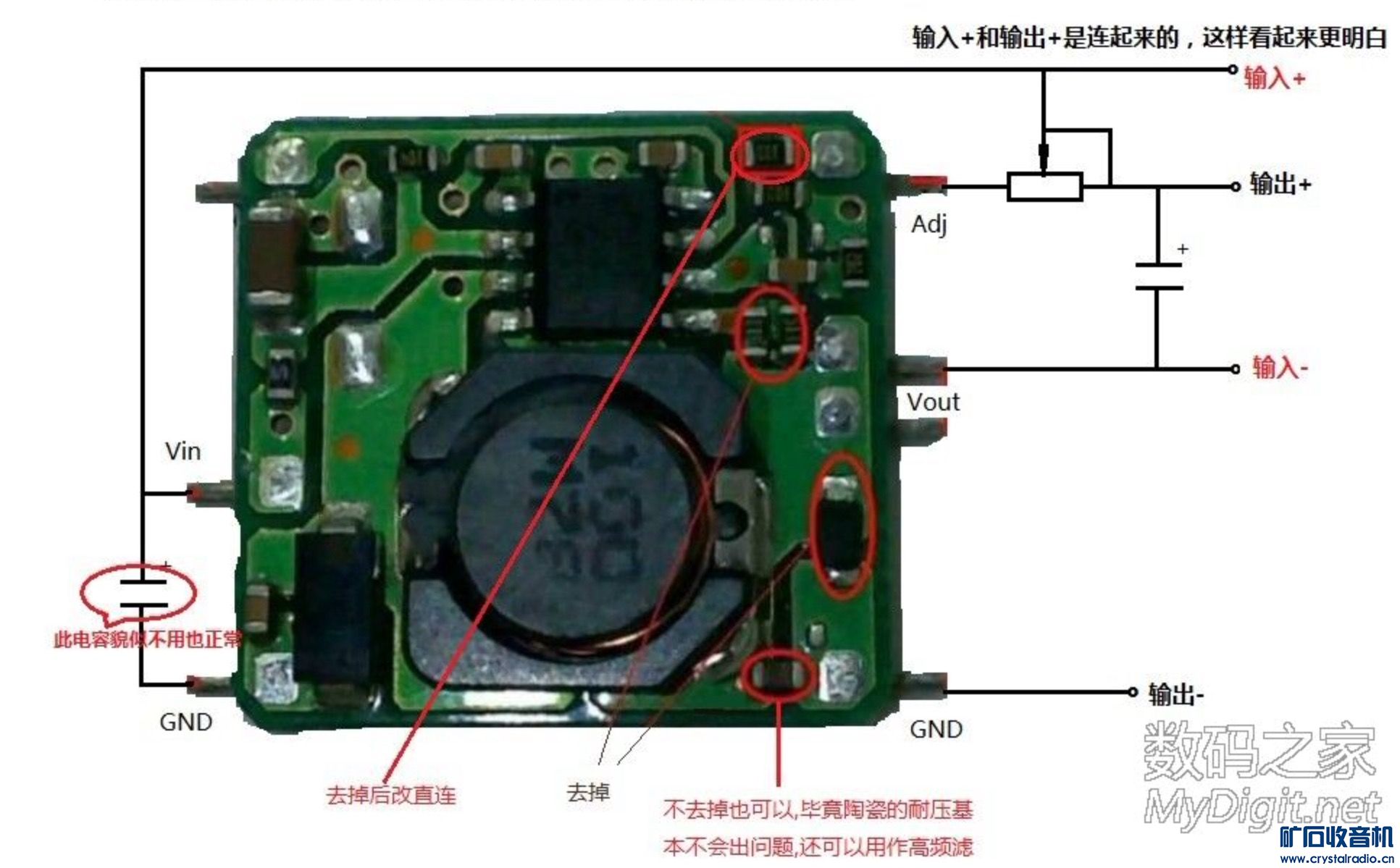

发表于 2017-3-25 20:00:46 | 显示全部楼层
“”利用3R33来升压到15V“”,可以看看电路吗?
发表于 2017-3-25 20:14:53 来自手机 | 显示全部楼层
个人认为,基准电压源不使用升压的电源或开关电源供电为好,振荡工作类电源会产生干扰,引入噪声影响性能,如果工作电流不太,使用电池比较好。
发表于 2017-3-25 20:56:24 | 显示全部楼层
wong123 发表于 2017-3-25 20:14
个人认为,基准电压源不使用升压的电源或开关电源供电为好,振荡工作类电源会产生干扰,引入噪声影响性能, ...
同感!校正设备也不常用的,所以用电池+线性降压稳压到规定电压的办法可能更好。无设备测试对比,纯属个人见解
 楼主| 发表于 2017-3-25 21:54:17 | 显示全部楼层
网上找的图
 楼主| 发表于 2017-3-25 21:58:03 | 显示全部楼层
kill00000 发表于 2017-3-25 20:56
同感!校正设备也不常用的,所以用电池+线性降压稳压到规定电压的办法可能更好。无设备测试对比,纯属个 ...
说得很对,同意您的观点,只是这个基准本身精度就不高,等找到LH后缀的,再做纯电池的。

发表于 2017-3-27 19:13:24 | 显示全部楼层
谢谢!这是降压还是升压?
 楼主| 发表于 2017-3-27 19:22:13 | 显示全部楼层
qiyezao 发表于 2017-3-27 19:13
谢谢!这是降压还是升压?
升压图4.2v升15V  使用效率还可以,只是电压低于4V不能启动。
