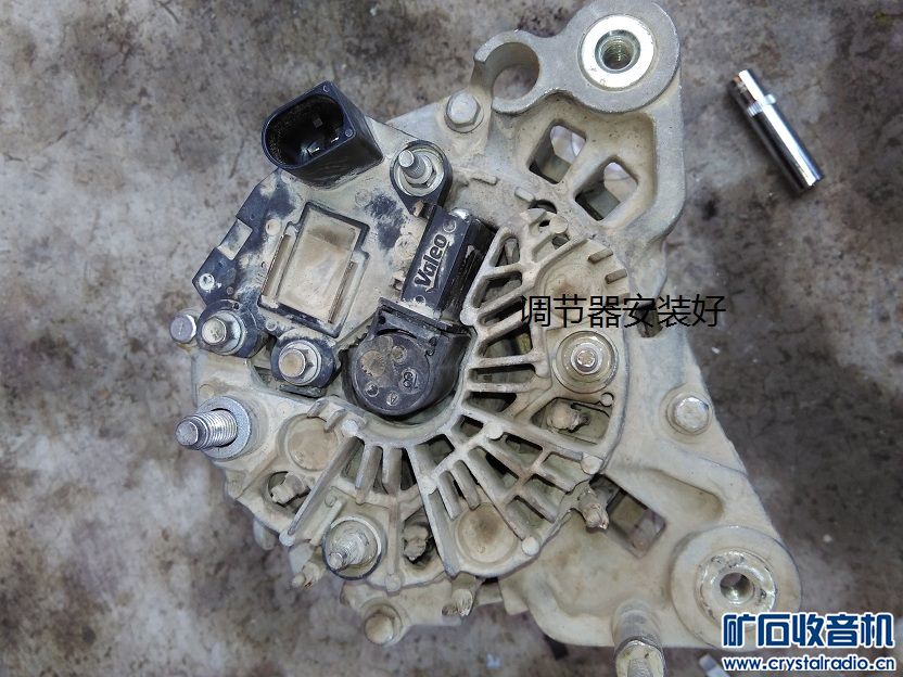

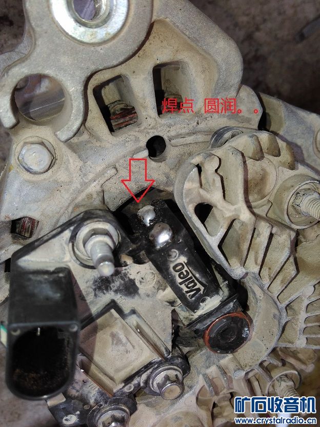

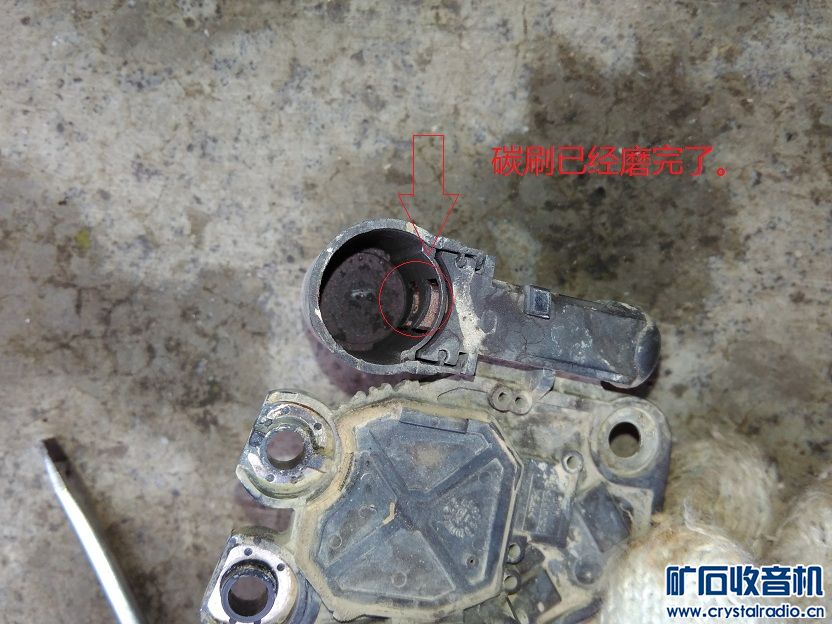

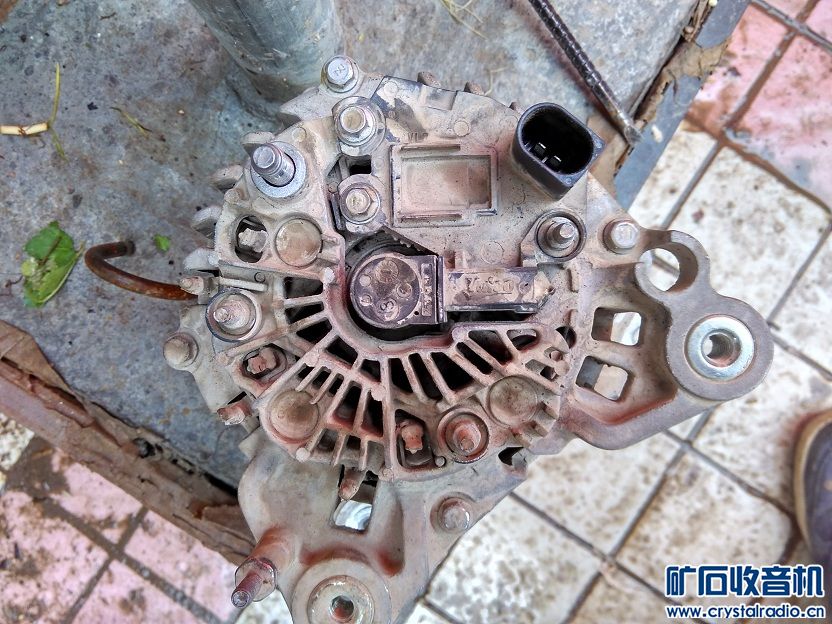

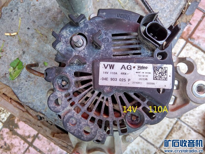

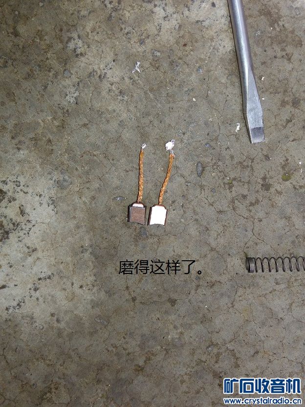

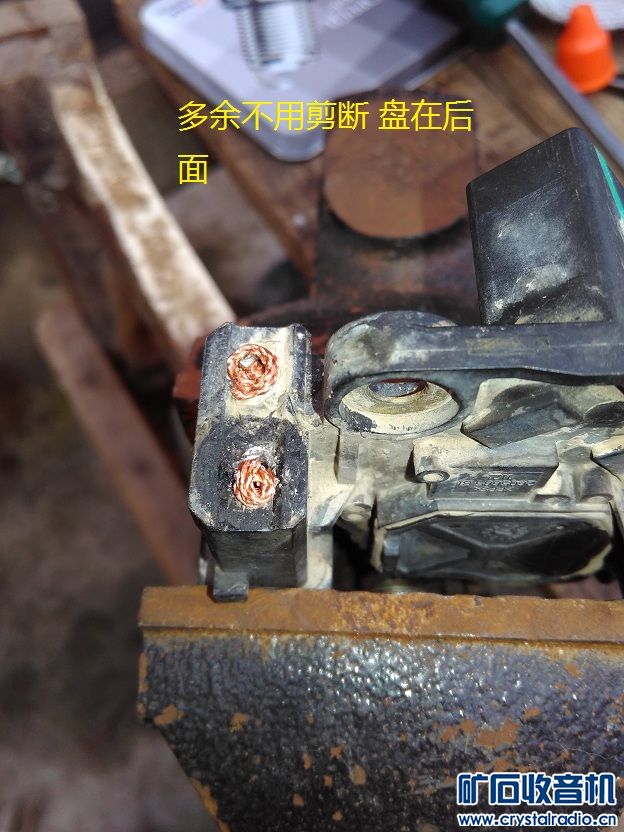

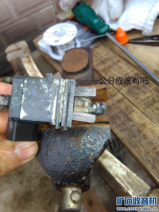

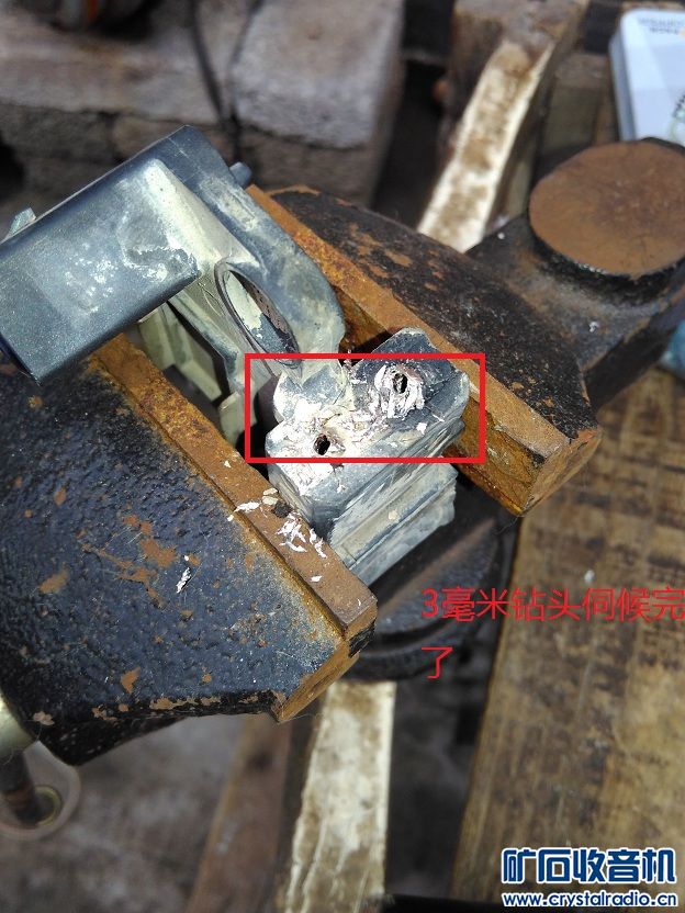

这次问题  碳刷磨完了  滑环还很好,碳刷半小时搞定。熟人兼亲戚   收绿一张。
补充内容 (2017-3-25 11:54):
发电机   打错字了。。以后注意。谢谢各位

我在想,那么小的洛铁,咋样焊的这样好
发表于 2017-4-1 15:22:05 | 显示全部楼层
终于想明白转子是旋转电磁体;楼主焊接的接点是供电端子,假设转速一定的情况下,调节电流大小也就决定了发电机的输出电压。不知这样理解可对?欢迎探讨……
 楼主| 发表于 2017-4-1 21:52:54 | 显示全部楼层
WCCDGG 发表于 2017-4-1 13:49
我在想,那么小的洛铁,咋样焊的这样好
用阻焊剂  一下就ok。。。。很好使用
发表于 2017-4-3 11:56:35 | 显示全部楼层
手上有个高频焊台。焊这些大焊点很好用,
