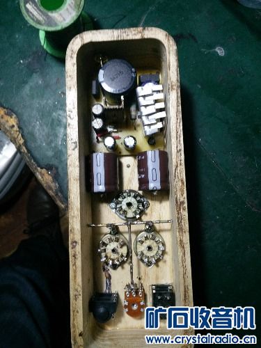

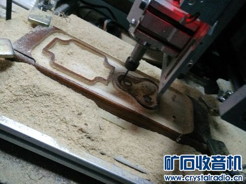

用PRO/E5.0设计外观效果,制做出加工刀路
一次成型正在加工中的外壳全木结构
这个加工完成,沙光后的效果,还没粘结

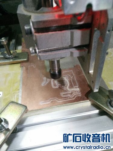

正在画电源板,灯丝,高压均采用电子滤波
加工中的PCB板
机箱完成准备搭棚
搭棚完成,电容有点大里面很拥挤。
整体效果很不错,声音通透,醇厚,高频延展较宽,乏音丰富,耐听,用一对菲利普的ECC84作输出,前级暂时用北京6N11等,ECC88回来后换上应
该还有提升。整机听不到一点噪音,很舒服。算是比较成功的制作吧

成本不高很多都是拆机件,ecc84是以前买的

有雕刻机 就是给力! 内部空间略显得有些小了。

就是材料的原因,只找到这么宽的木板

还是不错,高频非常好。低频与钰龙ada1比略差,可能是输出电容用180uf小了点
