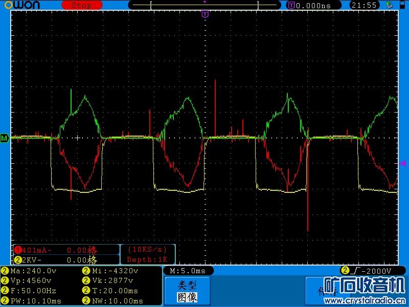

Well,自己做项目时需要一种能耐受高压的开关器件,最终选取了6P12P。
经过本人的实际测量,发现6P12P的个别指标并不能达到其宣称的数据。
其实自己也考虑过IGBT等可能的选项。以IXGF30N400为例,耐压4kV电流30A,价格400+ CNY/片。好一些的氢闸流管也差不多这个价格。说白点,就是舍不得买。
先上一张6P12P的数据:
请注意一点:大写字母I表示电流有效值或直流电流[电真空器件手册,第13页](所以也就别纠结是脉冲还是有效值的问题了)
自己的使用情况:
管子工作在软开关模式下,由单片机控制。强迫风冷
灯丝电压:6.3V
最大第一栅电压:0V
最大第二栅电压:100V~250V
最大阳极电压:240V *
阴极电流有效值:200mA左右
*:正常工作情况下。在阴极熔毁后就不是这个值了。
实际电路:回想一下微波炉的电路
R1为电流采样电阻,R2与R3将6P12P阳极电压分压至千分之一。TP1与TP2接示波器。示波器探头内阻不会对测量产生明显误差。
实测TP1(CH1)与TP2(CH2)的波形:(以下读数均为真实值)
注0:CH1红色;CH2黄色;绿色是数学运算(CH1*CH2)的结果,2kW/div
注1:虽然没有开CH1的有效值测量,但由示波器的图像可得平均电流约200mA。(积分算面积即可)
注2:可以看到6P12P的阳极电压(CH2的最大电压)并没有超过250V。

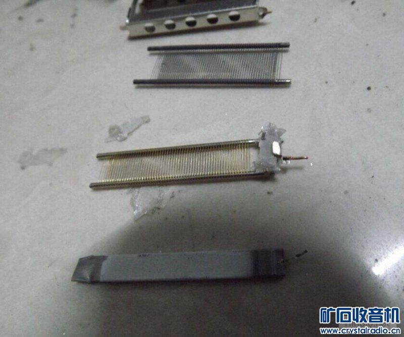

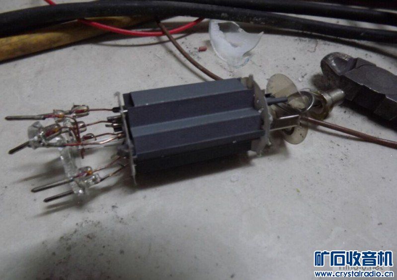

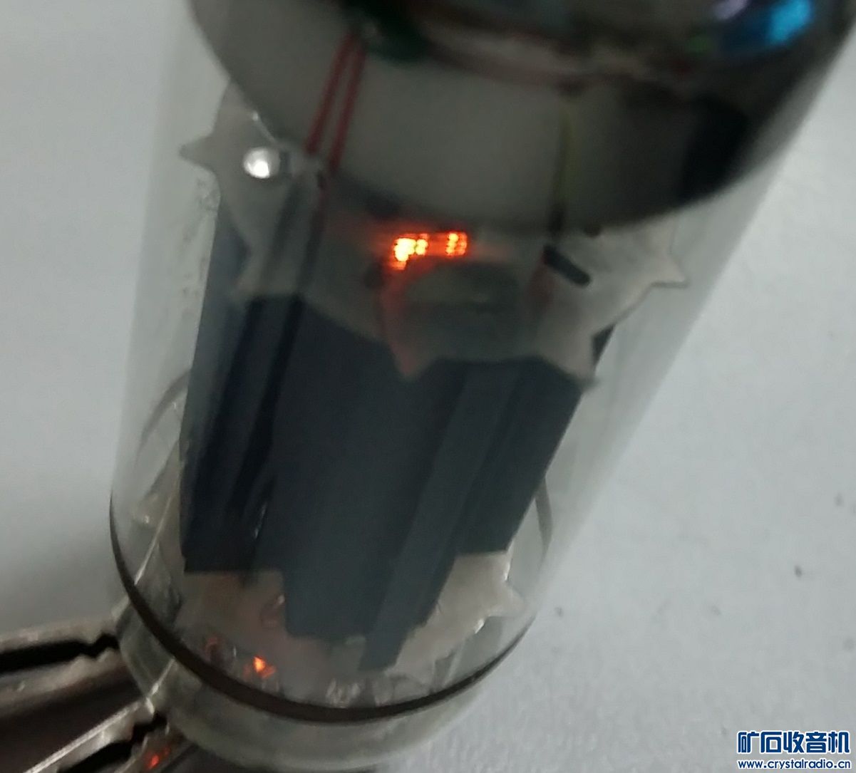

工作一段时间后,6P12P阴极熔毁,阳极电压不正常。没有出现红屏,但阴极倒是挺红的。
当然,6P12P的结构也很有趣。阳极过热而加热阴极使之熔毁的说法是不太可能的。
熔毁的阴极:(正常情况下是暗红色的)

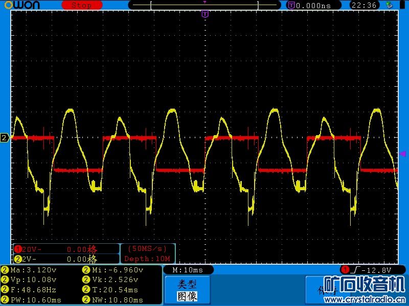

阳极电压:
注0:g1电压(CH1红色,读数即为真实值);阳极电压(CH2黄色,读数是真实值的千分之一)
注1:注意Ug1=0V时Ua的波形,最高电压达3kV。这是阴极放射能力下降的表现
注2:注意g1的波形,使6P12P工作在软开关状态

这种管子本来就是工作在开关状态。我做的也只是按照数据设计电路并测试。
有些坛友,就是要让这种开关管工作在A类功放,这才是不按常理出牌.....这才是挖潜

这个问题我也考虑过,那个参数不是最大阴极脉冲电流,基于以下三点原因:
1.虽然在[电真空器件手册,第12页],IK同时表示“阴极电流”和“阴极电流峰值”。
但在[电真空器件手册,第13页]也注明“大写字母I表示电流有效值或直流电流”。
2.阴极电流峰值也被写作“最大阴极脉冲电流IKMmax”(参考6P13P,其IKMmax=0.4A),6P12P标注的是IKmax=250mA。可见其说明的是有效值,而非峰值。(如果要说明是阴极电流峰值,就应该写“最大阴极脉冲电流IKMmax”)
3.“阳极电流Ia=120mA”,这指的是管子工作在其典型应用电路(行管)中的阳极电流有效值。
考虑到行管的工作特性,其阴极电流峰值肯定不止这个值。
个人观点

我让6P12P工作在开关模式下,没有静态工作点的说法。
平均阴极电流200mA左右。
屏压最高230V。(注意示波器的数据)
第一栅极最高电压0V,最低电压-24V
第二栅极最高电压100V~250V之间,最低电压0V。
当这工作在开关状态下时,管子基本处于完全导通或完全截止,管耗是非常小的。

1.不管脉冲宽度如何,手册给出的都是阴极电流的有效值。
2.脉冲宽度的问题确实没有考虑。在相同的阴极电流下,脉冲宽度过窄意味着高压强流(通常是打火的原因)。目前电路中,占空比略小于50%。
不过话说回来,阴极过热,还是要看阴极电流的有效值有多大,而不是峰值有多大。(当然,峰值太高也不行,会打火)

在完全导通时,是固定栅压,变屏压。且工作在软开关模式下(避免打火)。
栅压会在屏压为负时跳变,而非同步增加。可参考烧毁后的阳极电压和第一栅电压波形。
补充:第二栅的电流会在屏压较低时变大,故第二栅的电压会在100V~250V之间变化。
