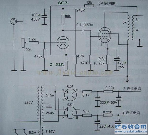

我就用6c4,6c3推6v6单端的

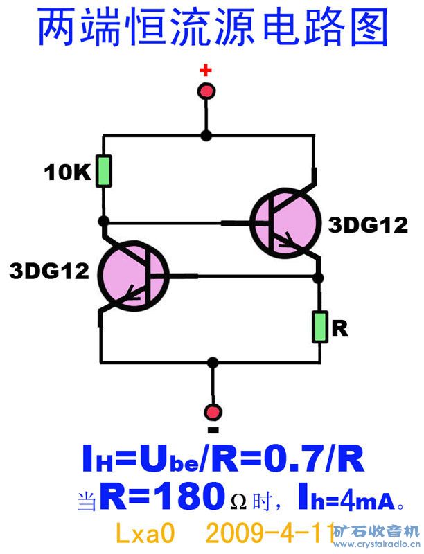

送你一个恒流源~~~~~~~~~~~~~~~

回复 9# lxa000 的帖子
  谢谢
不用搞得这么复杂吧

发表于 2010-9-5 15:29:54 | 显示全部楼层
原帖由 海河 于 2010-9-4 23:29 发表
  谢谢
不用搞得这么复杂吧
用它可以剩掉负电源~~~~~~~~~~~
