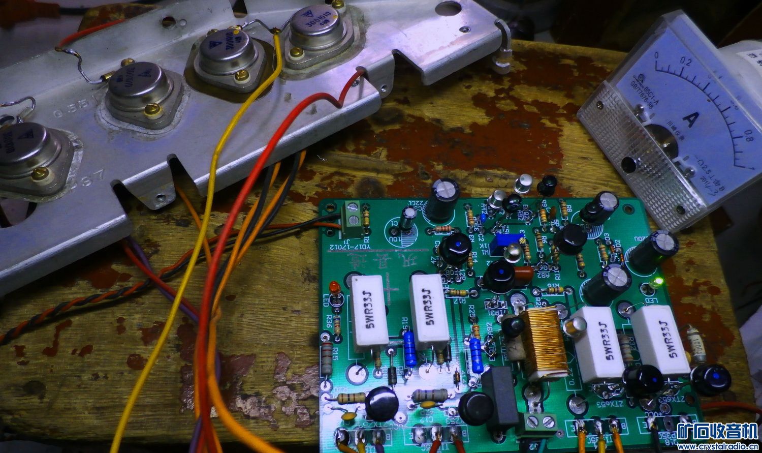

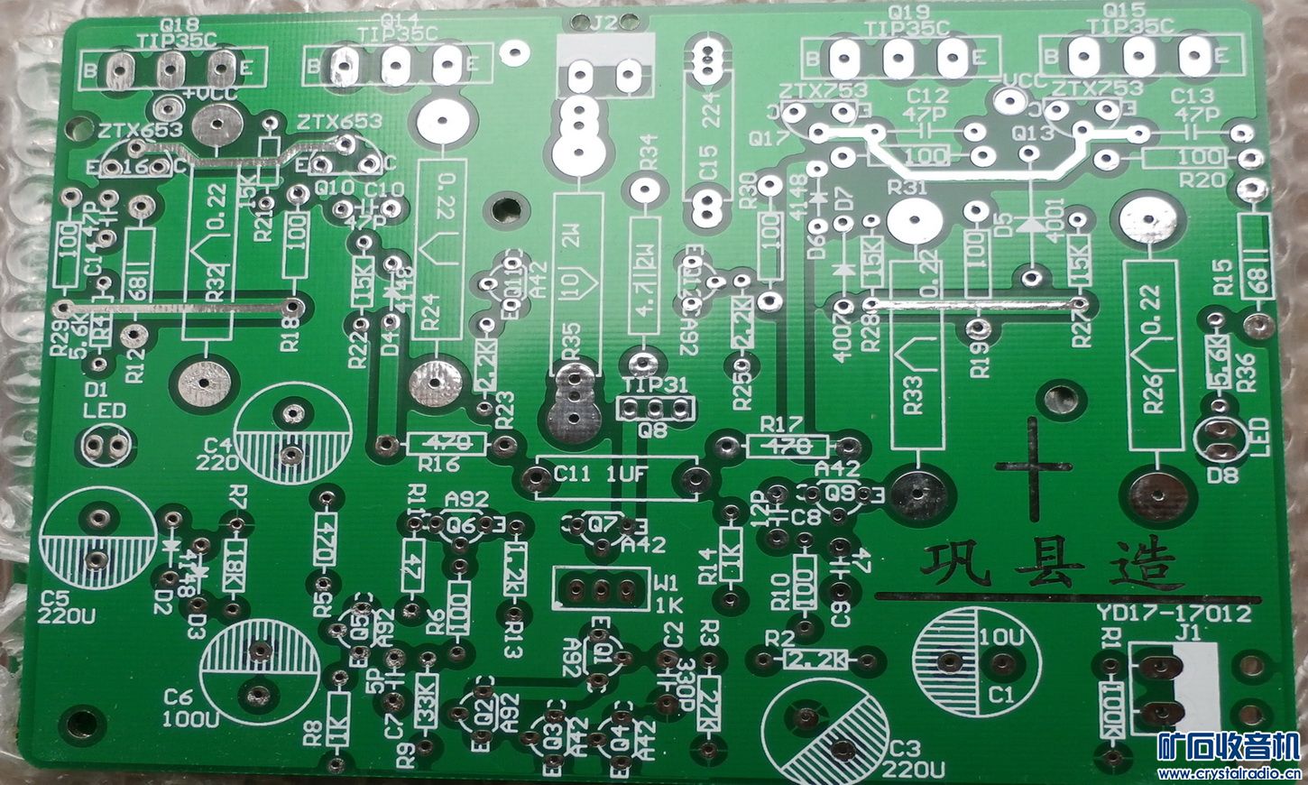

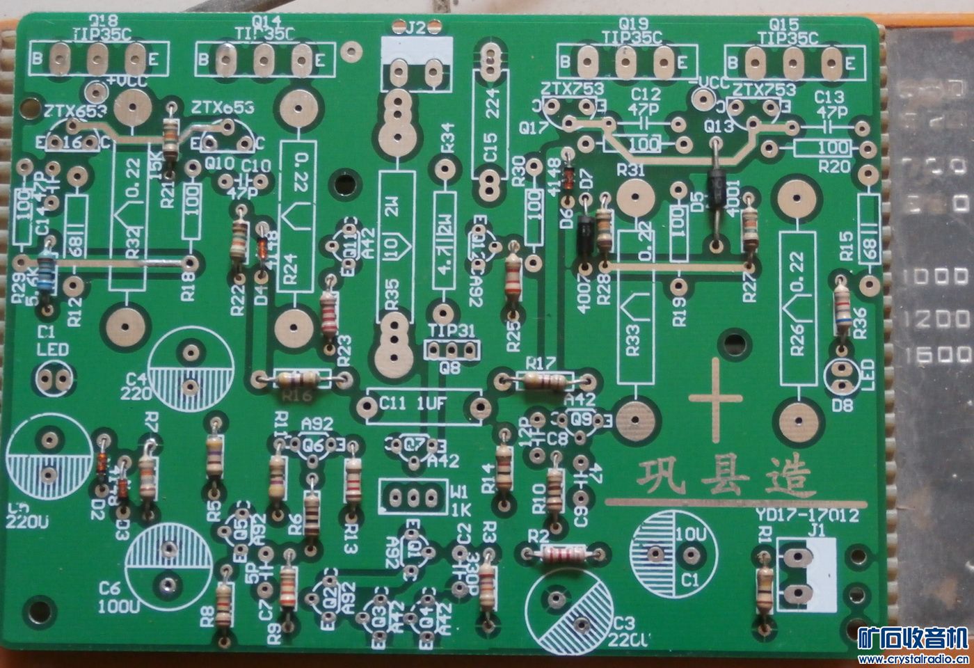

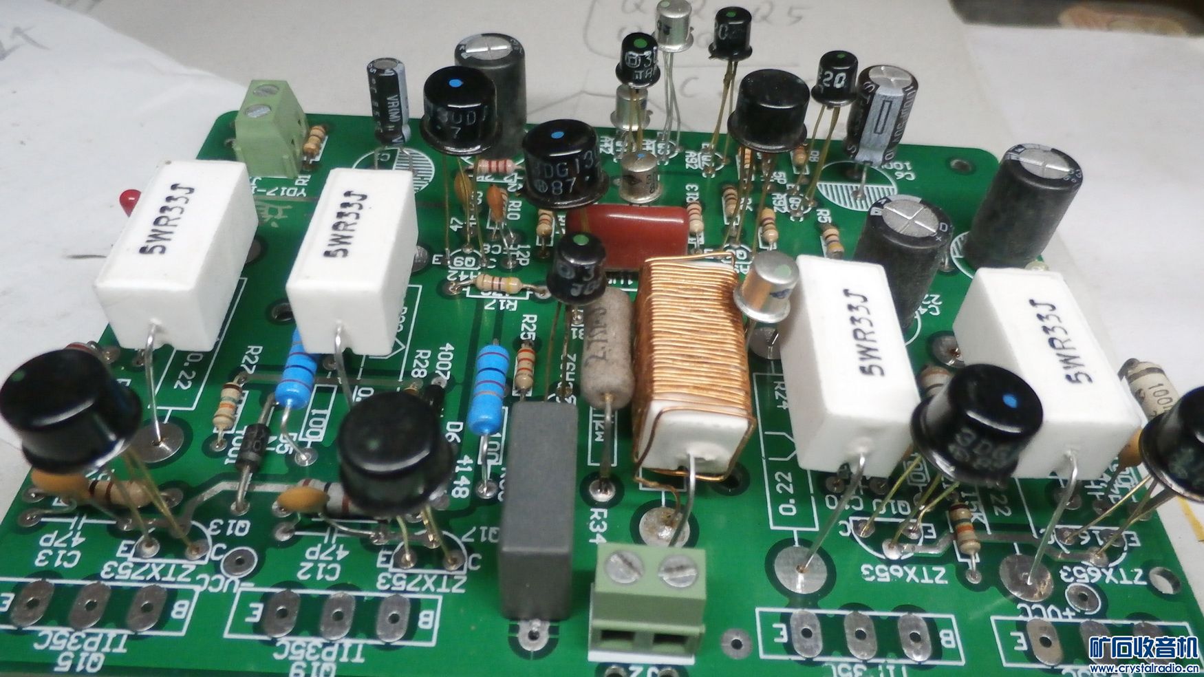

    关于组装功放    ,好多装过的  ,应该知道  ,先小后大, 这个也不例外 ,一般情况下  ,先装跳线  ,这个上面没有,所以他的顺序是    ,先装4148  ,之后   0.25W的电阻 ,接着4007    ,别怀疑   ,4007二极管 ,确实比0.25W的电阻大了一点 ,之后是瓷片电容,接下来是50V220UF的电解 ,为了充分散热  ,电解装好后 ,才装1W的电阻 ,这样 ,电容创造出空间,1W电阻就有了高度的距离 ,之后是5W的水泥电阻 ,中间那绕铜丝的例外,考虑到空间因素  ,之后就是小三极管了 ,这个和安装顺序没关系,插上就可以,安装的时候 ,有个小窍门 ,因为管脚是镀金的,舍不得剪  ,如果剪    ,不利于二次利用,为了三极管看上去争取, 不歪  ,先焊接中间的那条引脚    ,之后 ,正过来 ,检查 ,有问题的斧正,就是了 ,之后   ,才装那穿了电感外衣的大电阻 ,因为是并联而且都是轴乡元件,这样设计节约空间和金钱 ,最后板上是TIP35C,很遗憾   ,依然没有,5200有 ,可惜只有3个,3DD101呢   ,万幸    ,有上千个,那就是他了 ,由于封装不同  ,只有另外安装   , 4.JPG
关于这个   ,是没问题的 ,三极管的选用 ,一般是够用的原则,还有就是就近   ,不要纠结为什么不用原装的 ,原来问过某国际友人    ,他们的意思是附近有, 满足电路要求,便宜 ,就OK ,于是乎我信了 ,

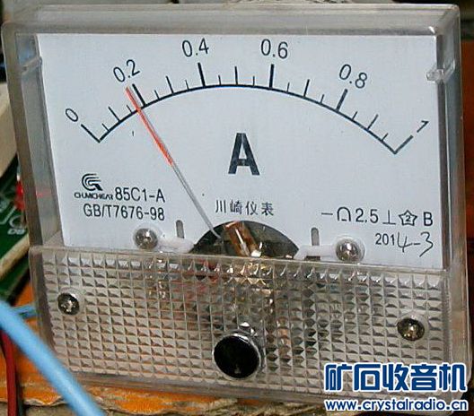

    之后成败再此一举    ,上电    ,有一点很重要 ,一定要快 , 快的意思是  ,拔插头一定要快 ,我接了个电流表  ,能迅速看出端倪    ,别纠结说不高档 ,要数字的, 就灵敏度来说 , 指针永远是最灵敏的,   瞬间上电 ,指针满格    ,喇叭燥声极大   ,断电  ,分析原因 ,应该是音频接触不良 ,这个经验很有意义   ,出这种问题是最危险的 ,非常容易烧喇叭   ,调整  ,在上电  ,瞬间满格    ,几乎回零  ,这意味着基本成功了 ,通常这种现象代表着  ,电容充满电  ,电路准备就绪 ,也就可以听个响了,
先调整到200MA,听声音没问题,高音 比较突出一点 ,低音一般不说 ,OCL电路的低音部分一直很好 ,大音量听了一段时间  ,关掉声音, 指针   ,落在了400MA左右   ,散热片比较小   ,略烫手 ,于是 ,又再次调整  ,这个很关键 ,又重新调回200MA   ,大音量  ,4个小时 ,,没问题 ,注意了一下电流,略有上升, 于是调整到100MA ,也就万事大吉了 ,
实际上  ,电流的调整是整机散热达到热平衡后调整的最为准确 ,大意就是整机温度不在继续上升后对整机静态电流的修正  ,一般要多次 ,不做调整也可以 ,针对个人 ,有时候是这样的,实际经常有宣传,一装就响的 ,为了用的长久 ,如果是厂家   ,,为了用的长久 ,还是谨慎点好,

首次通电应该有保护措施,完全可以避免如此紧张。

你好,关于保护电路,以前设计过一个喇叭保护电路 ,不过调试的时候,我个人比较习惯串电流表 ,这样更直观点,只要手快 ,属于个人习惯,原来做的套件就是OCL互补   ,只有8W,现在做的,应该是30W左右,同极性的管子,比较方便配对,另外以前有人说想看全金封的情况,考虑了很长时间,主要是没找到3CD型号的三极管 ,我倾向于用国产元件的原因,于是就选了这个MX50的线路图     ,至于声音是能听出明显的不同,这个电路的高音感觉比较亮  ,

我是有什么用什么 ,不过事先也是要大概了解下国产晶体管的参数 ,输入部分  , 也就是体积最小的管子  ,用3DG4    3CG2    ,推动部分,也就是比较大点的三极管用的是    ,3DG180    3CG 5,功率放大部分,用的是3DD101   ,推动和功率部分的耐压都没问题 ,小信号输入部分 ,似乎小了点,不过那个限流电阻,功劳不小  ,原来是68   ,我用成了220   毕竟金封管子贵  ,坏一个心疼,3DG 4    3CG2手册上看上去是不能用,实际没问题,所以有时候在型号上是要承担点风险的
