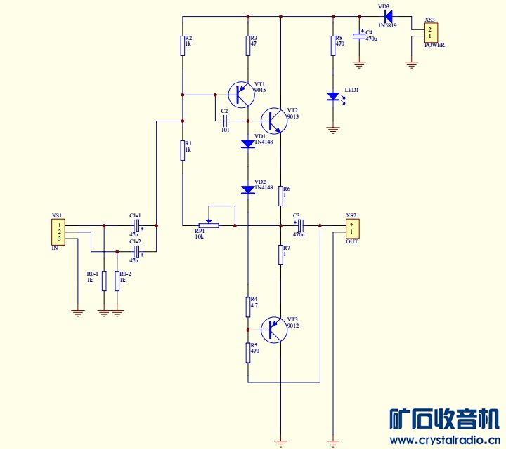

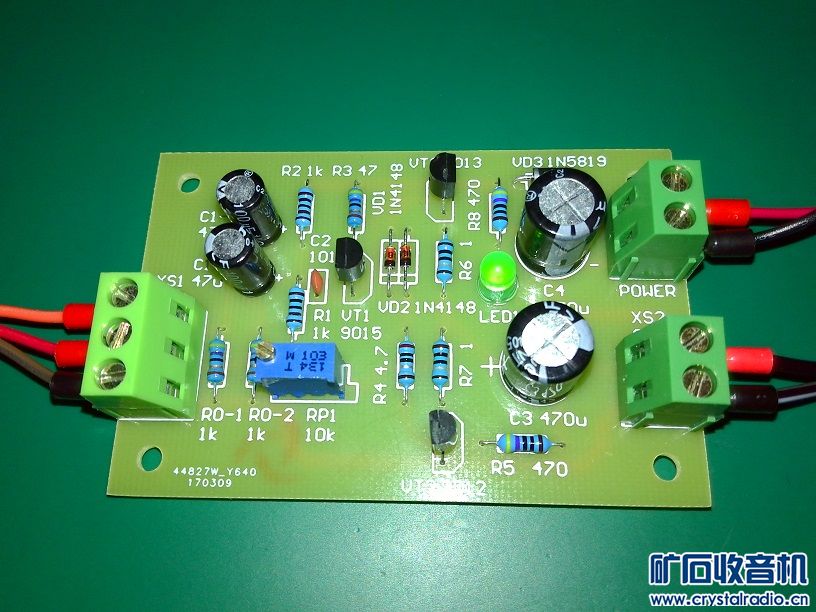

笔者尝试将老无线电爱好者相关技术应用到极客和创客活动中,最近应用晶体管收音机的传统技术和电路,设计了一款简易三管OTL功放,并制作了一批单面PCB,用于大学生模拟电路实验以及创客活动,效果尚可,制作出的成品无论外观还是实际效果均可接受。于是决定在这里将电路图和PCB图开源,给大家分享。
开源硬件——三管OTL功放
这是一个实用的三管OTL功放,可作为收音机功放使用,也可以作为电脑、MP3、手机等的音频功放(非立体声)。整个功放可用4.5V—9V电源供电。
本功放的电路设计是一般常规的OTL功放设计,包含自举电路,以输出电容C3兼做自举电容,扬声器兼做自举电阻。为了使得扬声器一端可以接直流地端,推动管VT1改用PNP晶体管,VT1发射极电阻R3阻值较小,为了简化电路,同时增加一定的局部负反馈,省去了与R3并联的交流旁路电容。
R0-1和R0-2是连接电脑、MP3、手机等信号源时,L和R声道的负载电阻,可根据信号源适合的负载阻抗,在33Ω—1k之间选用,如果作为收音机功放使用可取1k左右,有时甚至可以省去。
VT1可选用9015、2N3906等硅PNP晶体管。使用4.5V—6V电源供电时,VT2和VT3可选用9013和9012,也可选用S8050和S8550,如果使用9V电源供电,VT2和VT3则应该选用功率较大的C8050/C8550或者SS8050/SS8550,同时将R4减小到1Ω—2Ω(甚至可以直接用导线短路)防止VT2和VT3静态电流过大。
安装完成后,先在XS2上接好阻抗8Ω左右的扬声器或者无源小音箱(可用废旧电脑音箱改造而成),再通过XS3接入电源,VD3起到防止电源接反的作用。XS1的1和2两端分别连接信号源的L和R声道,3端接信号源地。调整RP1使得中点(即R6下端或者R7上端)对地电压为电源电压的1/2左右即可,然后测量一下总静态电流,总静态电流可能稍大,但只要不超过30mA可不必理会。如果总静态电流过大,可将R4减小到1Ω—2Ω,甚至直接短路R4,然后重新调整一下中点电压即可,注意总静态电流不宜小于8mA。
本功放的电路图和PCB图全部开源,PCB为单面PCB。
补充内容 (2017-3-23 08:55):
VT2和VT3需要配对,可用一般数字万用表的hFE档挑选,hFE接近(相对偏差最好在10%以下)即可使用。

发表于 2017-3-23 08:37:54 | 显示全部楼层
不错!我正需要一功放电路。收下作参考。
另可否说明一下为什么要两个输入端呢?
非常感谢!
 楼主| 发表于 2017-3-23 08:45:10 | 显示全部楼层
爱你矿坛 发表于 2017-3-23 08:37
不错!我正需要一功放电路。收下作参考。
另可否说明一下为什么要两个输入端呢?
非常感谢!
不谢。为了接手机、MP3等立体声音源方便一些,而这样设计的,尽管本功放不是立体声的。
如果要作为立体声功放使用,可以做两块功放板分别放大L和R声道,那么每块功放板的两个输入端只需要用一个。
发表于 2017-3-23 09:28:06 | 显示全部楼层
如果要作为立 ...
明白了。就是把两声道转为单声道。谢谢!
