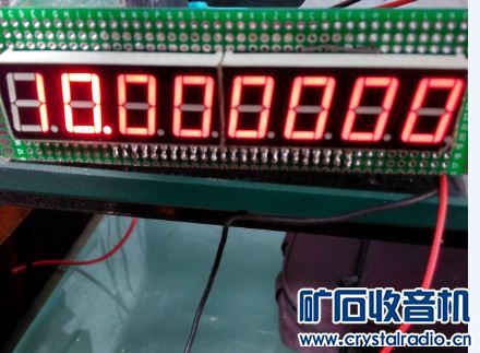

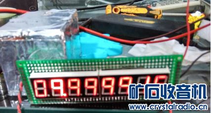

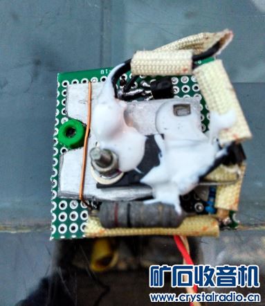

只好自己动手来试验,第一个,振荡器用的是标准的电容三点式晶振电路加场效应管缓冲输出,恒温部分用的是LM393比较器,10K空调管温感温头,电脑主板上拆的场效应管控制加热电阻通断,来维持恒温。 捕获1.JPG 捕获2.JPG 捕获3.JPG 捕获4.JPG
做好以后发现,用电子五十四所的成品10mhz的恒温晶振做测试。效果不是太理想,工作一下午显示频漂50多HZ,而且频率显示随着加热电路的启动,缓慢上升,加热停止后又缓慢下降,如此反复,频率变化10多HZ 捕获5.JPG 捕获6.JPG 捕获7.JPG
虽说一下午频漂50hz左右,已经比较高的精度了,但是我觉得应该还能比这更好,尤其是频率随加热的启停漂移,我始终觉得不满意。

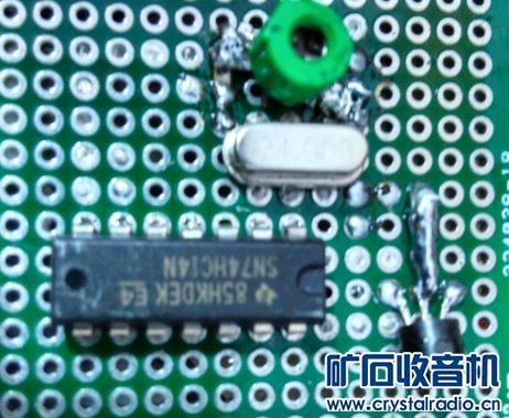

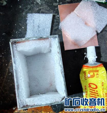

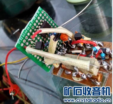

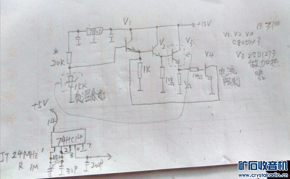

前后构思,又一个方案出炉,振荡器用74HC14来担当,加热电路用三极管来实现,三极管代替电阻来做加热,热敏电阻检测三极管温度来反馈控温,不搞通断式。反复试验修改后,最终做了出来。 捕获9.JPG 捕获12.JPG 捕获8.JPG
试验一下午,相频漂10多HZ,我很满意。
原理很简单,V3是一个中功率三极管,如果不考虑热敏电阻的变化,它是其实是一个简单的恒流源,加上热敏电阻,他就是一个电流随温度上升而减小的控制器。
一开始我想当然,直接把偏置加在这个三极管上,却发现,不工作,思来想去,才发现理论与实践是有差距的,三极管不可能是理想的三极管,放大倍数不可能无限大, 于是在前面加了V1.V2两级缓冲,工作正常了,
这两天气温下降了,每次冷机开机时,发现加热电流超过1A了,考虑到冬季气温低时电流可能会更大,于是加上了V4做限流,使冷机启动时电流最大不超过600mA。先是想控制V3基极,结果和想得总是有差距,试验发现电流不降反升,一直升到2A多稳压电源保护,换了N多三极管,试验了N种办法,最好发现控制V2基极,可以实现目标。

另外:74HC14做晶体振荡器,要在晶体两端并1兆欧的电阻,才能容易起振。

发表于 2017-3-22 16:24:43 | 显示全部楼层
最后的电路呢?

bnm 发表于 2017-3-22 16:24
最后的电路呢?
最后的电路在倒数第二张图片,铅笔手绘的就是最后的电路。
 楼主| 发表于 2017-3-22 17:53:07 | 显示全部楼层
捕获9.JPG 恒温大约45-50度。
三极管做加热,后面加有铝散热片,感温头通过铜接线鼻子,固定在加热三极管上,保证加热三极管温度能被感温头立即感知。提高控温反应速度。
铝散热片下面压着晶振,74HC14等,对这些元件同时加热。
两张图放在一起,就可以看出端倪来了。

还有一个问题,我发现并不是升温越快越好,整个结构,要有一定的热惯性才好。也就是升温和降温慢一些,对频率稳定有好处。
成品的恒温晶振,升温是很慢的,大约需要五至十分钟,才能达到平衡。
