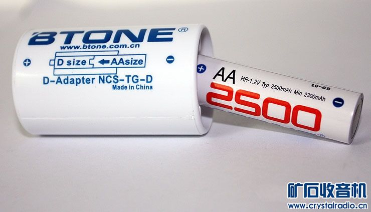

德生s2000是用四节1号电池的。用四节1号镍氢电池是可以的,可是1号镍氢电池难以找到好的,而且用1号镍氢电池难以发挥他的全部功率,镍氢电池的电压低。用1.5v锂电,价格过高,而且容易产生纹波。磷酸铁锂电池容量过低。于是,我想到了用加保护板的32650电池和含有IN5401二极管的14500占位筒解决问题。下面我说下详细步骤。
第一步,将14500占位筒锯成两部分,然后焊好IN5401二极管后,内部用热熔胶填充,复原,外表用热缩套管重新包住。
第二步,将5号转1号转接筒锯成14500占位筒除尖头部分的长度,用热熔胶和14500占位筒粘在一起,然后再用热缩管包住。
好了,一个新的占位筒做成了。

ps:本文试图用一种不需要更改代码的方式,用锂电给德生s2000供电。实际德生s2000,可以更改代码为30,直接用锂电供电。发挥全功率,还可以5节5号镍氢串联。

学习了,这种外套以前有人做过吧,直接把5号装进去,当1号用
