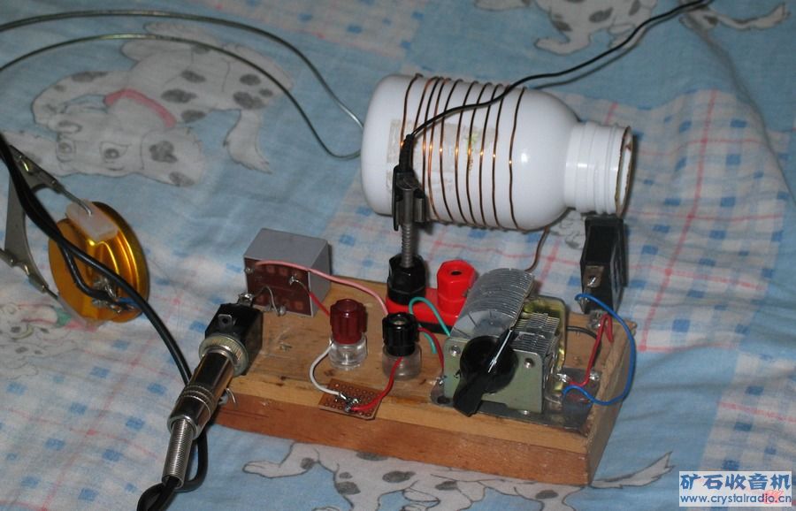

看了老矿的短波机成功喜讯,忍不住立刻绕了一个短波线圈,接上收音模块试听,用德生收音机的短波天线,夹在阳台窗框上,居然响了,收到好几个台,还有棒子台声音不大,挺清楚

还是干扰台功率大.

找个数字收音机来收相同电台以便确定频率(对超外差机接收短波时要注意分辨镜像和同一电台在不通频段的相同节目播音),然后将收听报告放上来让大家瞻仰一下才好。
看线圈大小,估计接收频段在2.5MC~6MC。

单线圈,大环机基板接短波线圈,线圈直径5厘米,1.2毫米漆包线10圈,270+240可变电容开关控制单、双联接入,2820检波,初级开路阻抗923K欧220/12V的小变压器,300欧高灵敏度舌簧耳机
4米拉线天线,没有地线
短波特点,跑台,北京本地台有一个大声,可坚持不了两分钟
[ 本帖最后由 qg2007 于 2010-9-1 07:29 编辑 ]
 楼主| 发表于 2010-9-1 07:23:19 | 显示全部楼层
还是单回路特点声大、混台,两强相遇,强台胜出
适合即兴玩法,初试短波阶段,容易出声

短波用单回路,调谐线圈直接接天线,会使覆盖范围变小,选择性变差。其实,在旁边加一组天线线圈,是很简单的。
