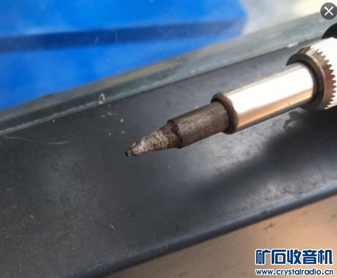

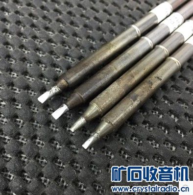

讨论一下,看下图,一个烙铁头我清理干净上锡,然后被一个客户用了几次之后就成了第二张图,大家能猜出是怎么用的吗,我觉得是用了酸性助焊剂,
加上高温,不知道各位有什么见解,最可气的是客户说这样的烙铁头就是垃圾,没处消气,在这里找大家讨论一下解解气
我自己处理过的二手头子,用的复活膏加铜丝球加木头板,一个头子处理起来得一分钟左右
一个买家买回去用了一会的我的头子,真不知道他怎么用的,实在是跟不懂得解释不通啊,他自称是搞维修的,玩了几十年烙铁

 楼主| 发表于 2017-3-20 23:37:34 |
北极兵 发表于 2017-3-20 23:35
认识一个修家电的,他店里居然设有松香,用助焊水,烙铁也这样子。
很明显使用了酸性的助焊剂了,烙铁头是不锈钢的外壳,都被氧化了,锡面严重失去光泽,必定是腐蚀性强的东西造成
发表于 2017-3-20 23:40:09 |
        还有就是温度调得过高,焊点质量好不到哪里。
发表于 2017-3-21 18:59:46 |
用松香助焊接最好了,T12价格不低哦,看样子是温度调的高,用了不的焊锡膏。

发表于 2017-3-23 09:13:12 |
应该是温度调得太高。发现好多人都喜欢调得很高,其实温度高了不仅烙铁头容易烧死,焊点也不光亮。如果非得这么高的温度才能焊,要么是功率小了或者头子不合适,要么是烙铁太垃圾。

发表于 2017-3-23 12:17:48 |
原因无非是这两个:
1、温度调的太高且长期在高温状态下使用。
2、助焊剂用了焊锡膏。
高温+焊锡膏,用不了多久烙铁头基本就会烧成这个德性。
发表于 2017-3-23 12:28:33 |
用了十几年电烙铁不代表会正规使用电烙铁和维护烙铁头。
发表于 2017-3-23 16:03:42 |
不锈钢之类的助焊剂用完就得清理干净,无论是头子还是焊接的东西,都带腐蚀性的。我用过3个头子了,还没用成这样的。。。。。
