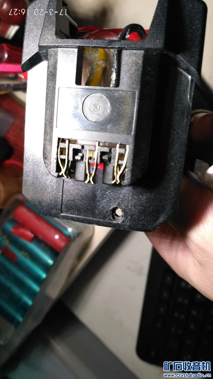

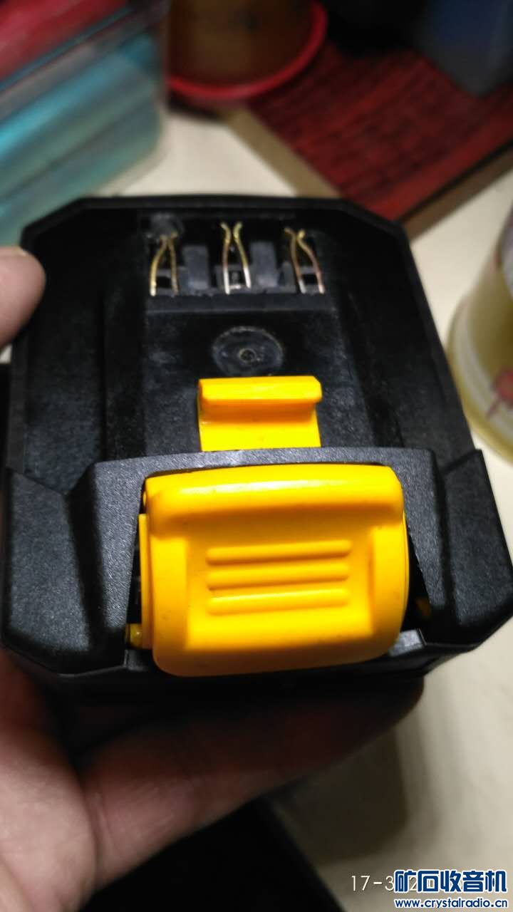

为为了复活我的SID2-A,为了这个另类的电池!苦苦找寻了大半年,这个型号应该是喜利得最低电压的工具了,10.8v,半年前无意淘了2把SID2-A的机器,洋二的测试机,到手打开一看陶醉了,基本就是新机器,(出了一把给坛子里的兄弟)2把机器碳刷都没有磨损的痕迹,就是外观难看,喜利得的LOGO被磨掉,开关帽失踪,虽然其貌不扬,简单清理了一下,通电就转。声音也是醉人啊,于是掉坑里了,给他换了新外壳,新开关总成,换这些的成本比买2把机器都奢侈啊,电池真心没舍得,最便宜的180一个,而且没有二手的。纠结啊。个人习惯是淘电池盒,自己换电芯,云哥家的洋二的机器能赌,洋二的电池基本都是快报废的家伙,从来不心存侥幸。这个电池盒全新,遗憾的是没有任何配件,价格合适,30一个,有需要的弟兄说话,还有全新的B14电池盒,这个带保护板。废话了一大堆,看图吧,

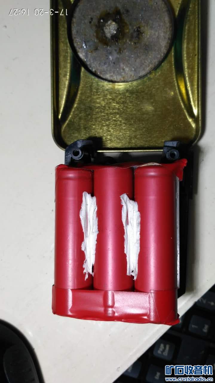

12V的电池,三串,标称电压10.8V,我自己做电池基本都用三洋大红袍,淘的整组的,自己拆,然后按电压分类,这样做出来的电池能和新的有一比,现在用的是粉头的,容量大概1500左右,

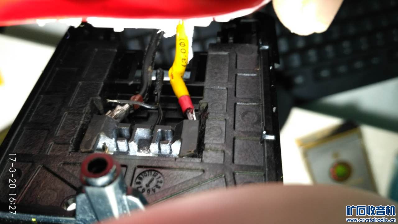

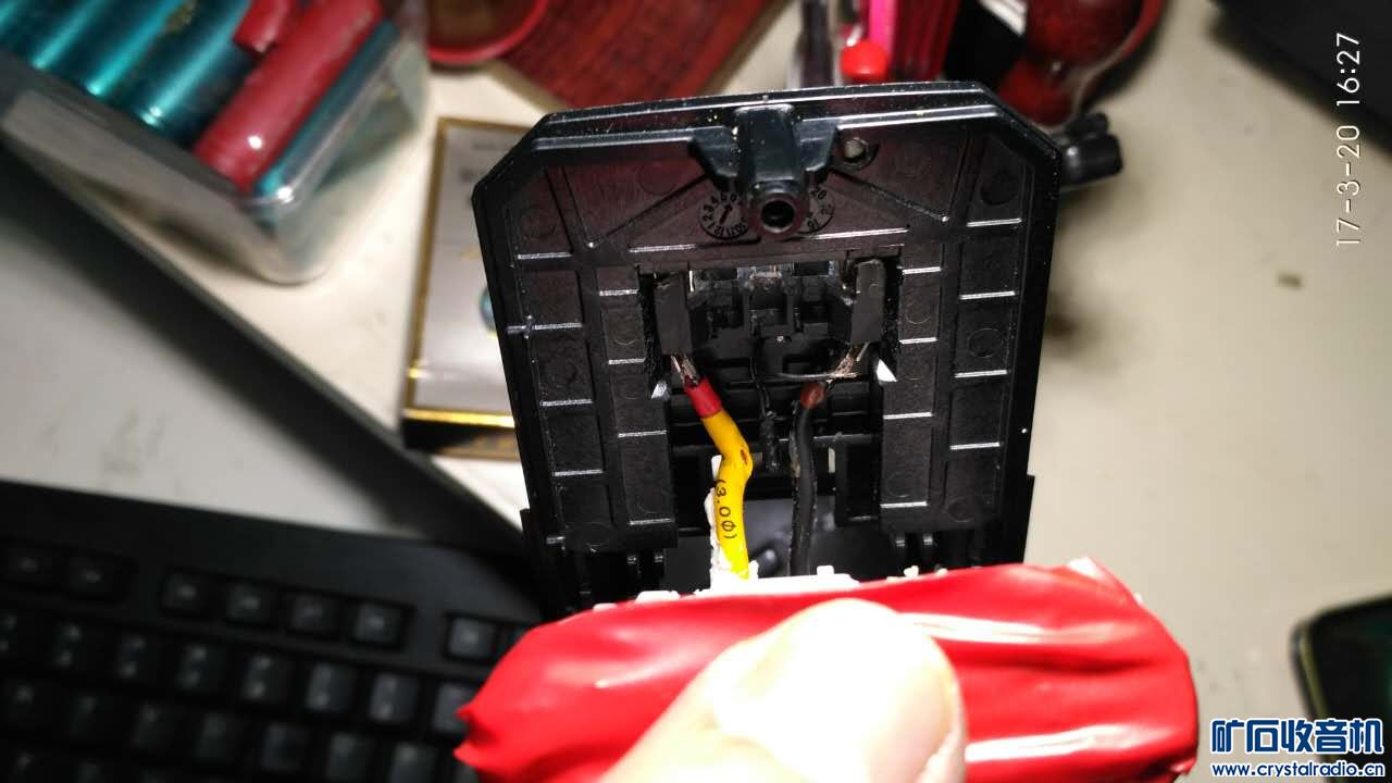

这个机器3个脚,正负极,中间是检测脚,手里没有保护板,干脆不用,喜利得的机器开关里有保护电路,电压低于限定值机器停转,所以保护板可以省了,原装电池是5个脚,其他2个是充电时检测用的,机器上没有,也就无所谓了,中间极要接一个温度电阻到负极,否则机器罢工,道理地球人都知道。

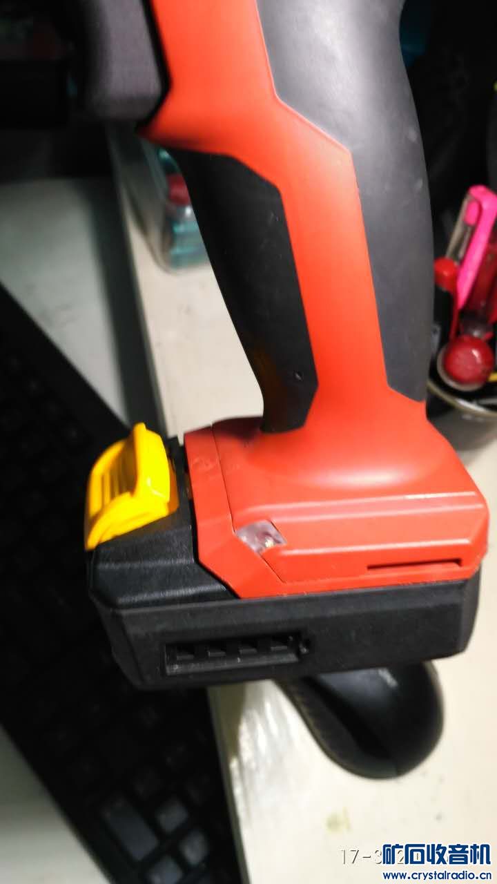

卡扣也要想办法,手里有好几个得伟12V电池的盒子,用得伟的改吧,有点别扭,没办法,新电池一个就180啊。等淘到原装货再换吧,触脚也拆了得伟改。看看效果吧!

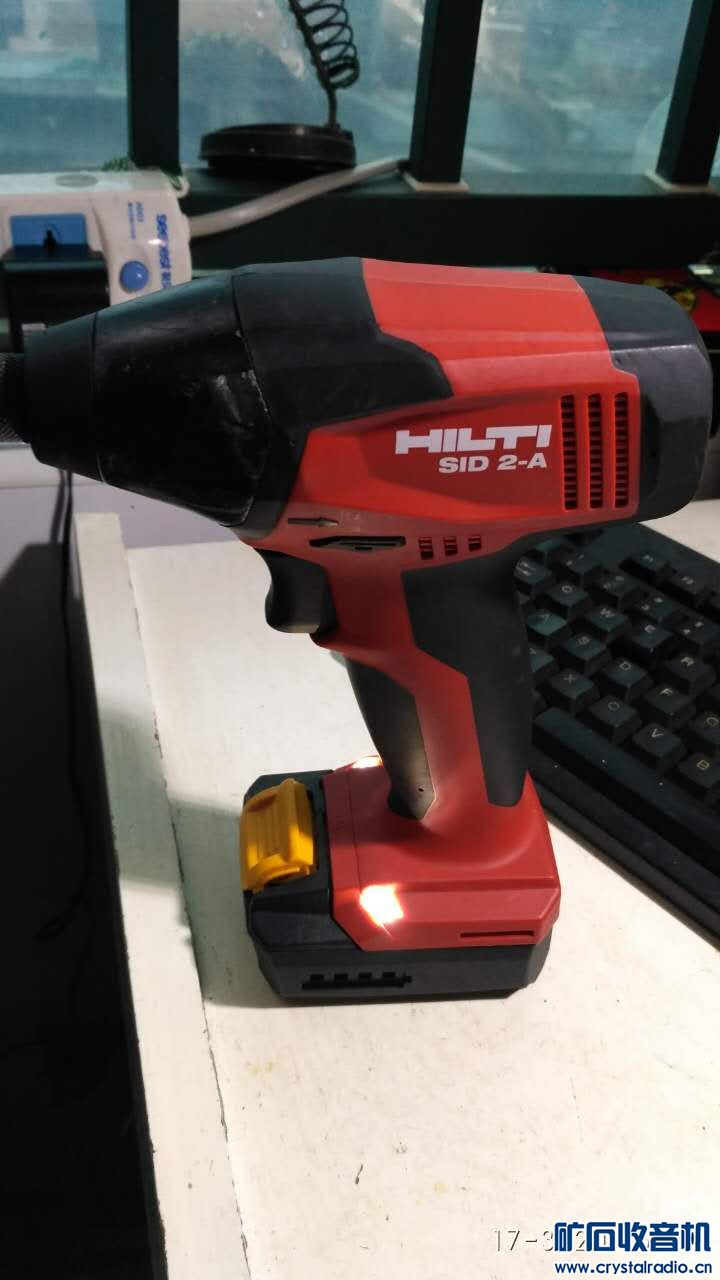

合照几张!卡扣还是有点松。声音完美。
谢谢观赏!
