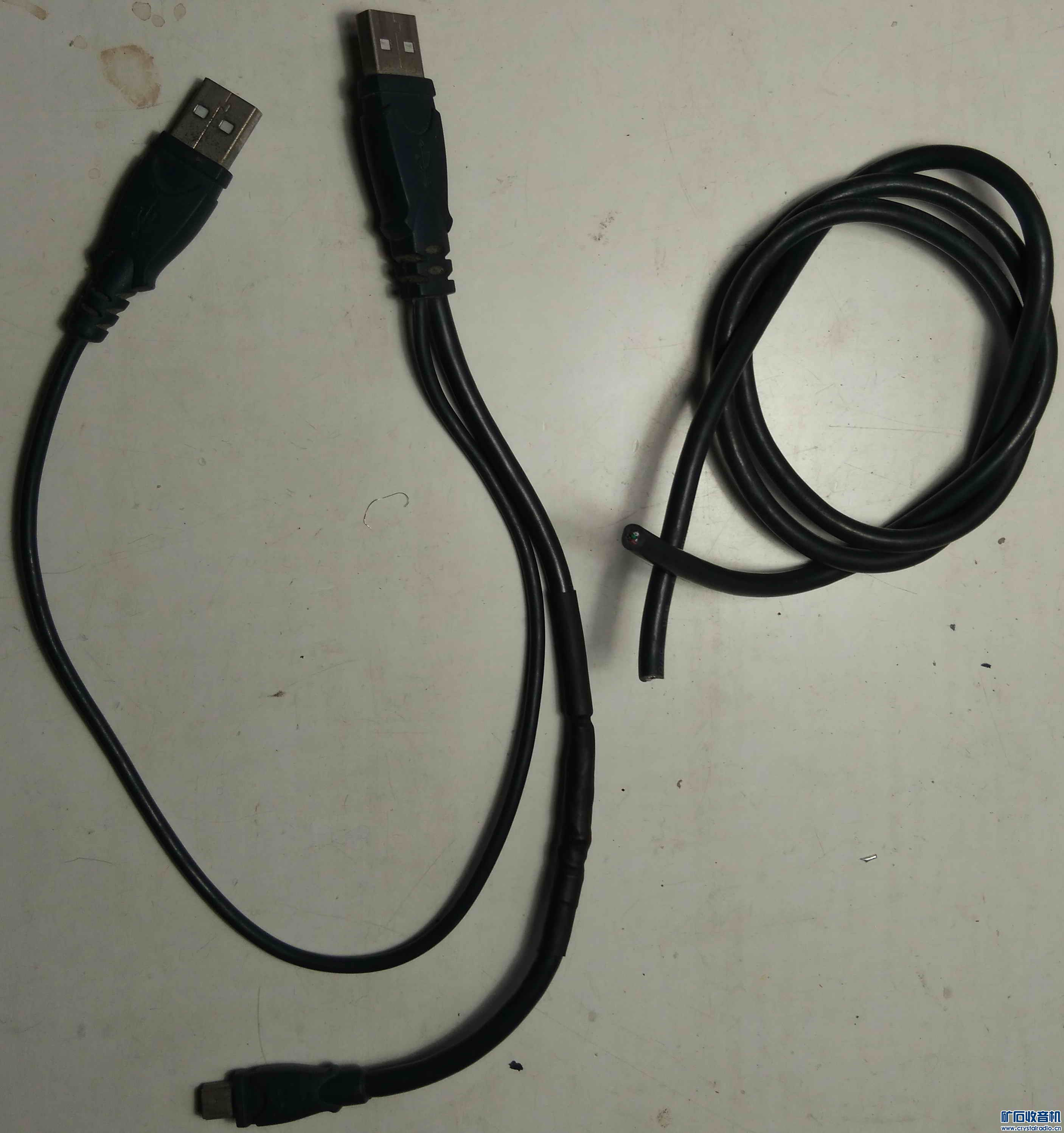

剪短数据线, 解决移动硬盘缺电问题
 楼主| 发表于 2017-3-20 09:50:22 | 显示全部楼层
chason4752 发表于 2017-3-20 07:02
主要和线材有关,导线太差,电阻高,另外,主板的usb供电能力也有影响。
可能的原因确实有很多, 解决的办法也有不少. 从成本上说这个办法算是最节约的了.
前面做的那个线有坛友说难看, 我也有同感.
原装的看上去很厚实, 一直没舍得动手.
但东西是用的, 不是看的.
一不做二不休, 剪了.

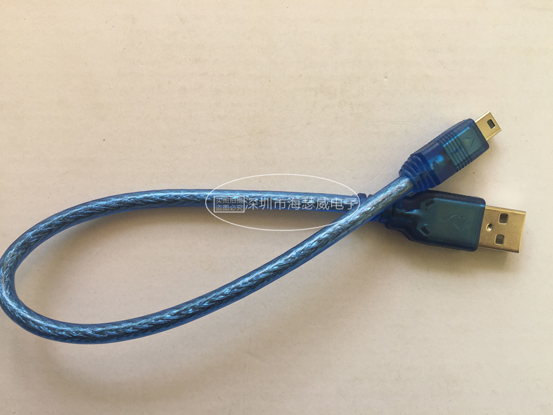

搜索一下不少的,10cm是定制型的,20cm以上的就多了https://item.taobao.com/item.htm ... ;abbucket=13#detail

amo 发表于 2017-3-21 07:54
搜索一下不少的,10cm是定制型的,20cm以上的就多了https://item.taobao.com/item.htm?spm=a230r.1.14.19.z ...
多谢分享. 下次再有需要就直接淘宝吧. 自己焊接一费时间, 二来还难看.

主板可能是原因之一. 没有剪短线之前, 有的主板行, 有的主板不行. 剪短之后, 所有主板都能用了. 相对于换好好主板, 剪短连线更实惠.

专用硬盘线一般是双头的,一长一短。
