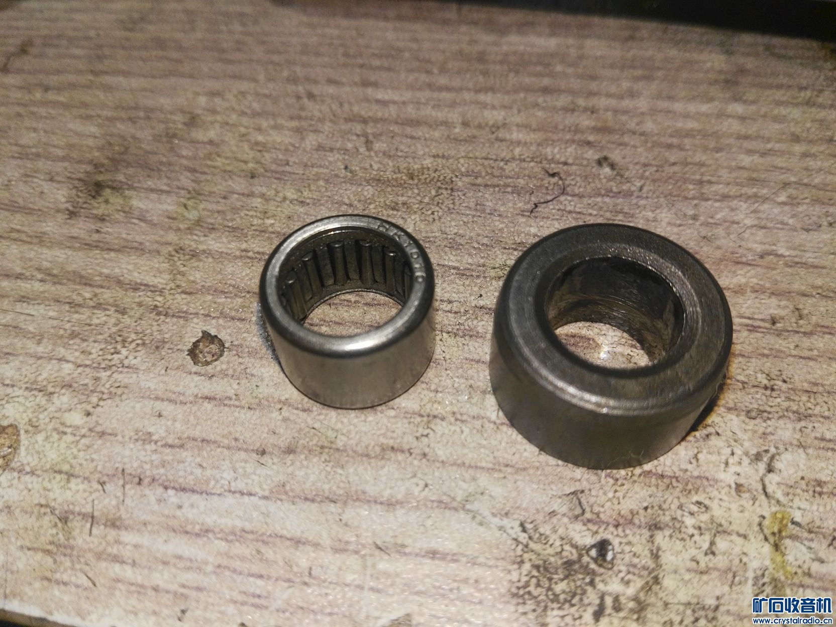

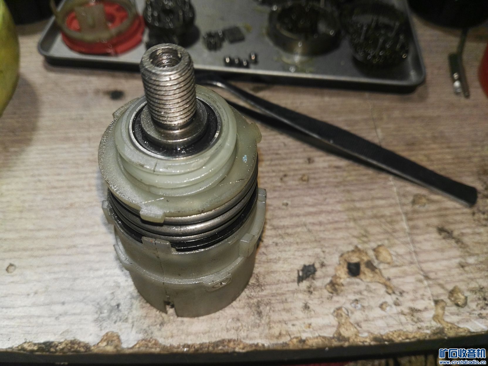

 楼主| 发表于 2017-3-19 17:43:03 | 显示全部楼层
以下是操作图
 楼主| 发表于 2017-3-19 18:37:30 | 显示全部楼层
图传反了,到着看,最后一张开始,1长是波箱零件全家福,用机油60,黄油30,乳化you10混合泡1小时,没乳化油可以不用,后取出放纸巾上吸干多余的油,这步直接影响波箱声音大小。图2是输出轴和轴套,图3是轴套和要镶嵌进轴套的10·10的滚针轴承,图4是加工好的轴套内径是14MM最后留0.5MM给轴承限位(可根据轴套和输出轴的情况改动)。图5开始装波箱输出轴上的滚珠轴承是向外限位的,那么轴套就向内限位,具体看图5.图6是安装唐璜垫片和上卡簧。图7安装扭力调节簧方向要对好如图。图8每个洞两颗钢球。图9安装1级齿轮,后面的图不用我介绍都知道怎么装,波箱装好后用手试试不卡顿,不打滑为合格,然后选电机,我用的是德昌3级550电机电压是DC12V 靠忘了照像,也可以用14.4V18V电机不过电池盒子要改。最后图是装好的图,功能如下,高低速两档调节,电钻和电批功能调节,18档扭力调节,正反转电子调节,带机械刹车功能,照明和无极变速功能,12V钻6MM孔深30MM无压力,拧螺丝无压力,
