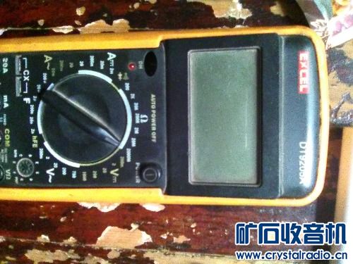

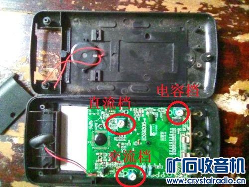

今天在地摊上看到,两元钱拿下。没有用过,也没有资料。请教朋友们,三只可调电阻分别调整什么啊?压电陶瓷的线断了,是不是应该接在电路板上有BZ字样的地方?

先要看液晶屏有无显示,即使是不正确的数值也要能显示先,再考虑校准和蜂鸣器。
 楼主| 发表于 2017-3-18 16:38:13 来自手机 |
可以显示的。现在看好像就是电压档归零不好。应该是可以修理的。
发表于 2017-3-19 08:59:39 |
右边两个,分别是直流和交流电压校准.另一个可能是电流,这个不清楚
BZ是接压电,BUZZER的意思.

发表于 2017-3-19 15:12:01 |
线断的是通断档的蜂鸣器。
 楼主| 发表于 2017-3-19 17:32:55 来自手机 |
谢谢大家。现在直流交流的电流档都没有反映,哪个朋友能够提供一下检修思路吗?

发表于 2017-3-20 14:12:12 |
看一下保险丝。
 楼主| 发表于 2017-3-20 14:15:25 来自手机 |
谢谢朋友们。这个表现在看,除了蜂鸣器断线,都是好的。精度不佳,一般用用可以。
 楼主| 发表于 2017-3-20 14:17:01 来自手机 |
现在各档都可以用。就是精度不佳,一般用用吧。
