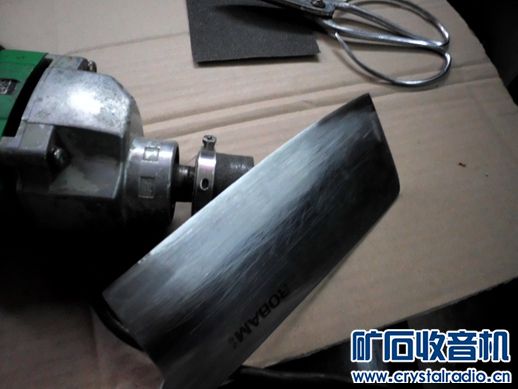

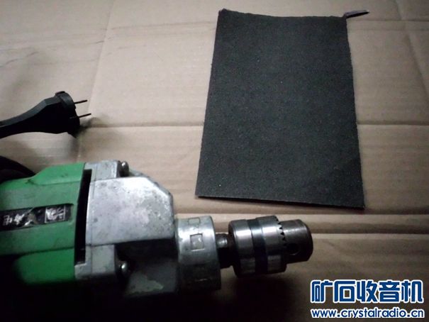

用磨石磨刀是费力的,我用现成手电钻解决,快刀斩菜。
准备家用电钻,用一布砂布
剪成与夹头一样宽
准备一个抱箍
缠绕上去

 楼主| 发表于 2017-3-17 17:13:19 | 显示全部楼层
钟福新 发表于 2017-3-17 17:03
加水降温,别退火了,,,,,,,,,,,,
不加水也退不了火,因你不可能在一个地方磨,不须用太大的力
 楼主| 发表于 2017-3-17 17:15:04 | 显示全部楼层
壹的一万次方 发表于 2017-3-17 17:12
这个顺着卡头旋转方向磨刀,这样的方法磨出来的菜刀不好用也不容易将刀刃磨的平直,容易磨出坑洼或者波浪形 ...
这就靠手上工夫了

 楼主| 发表于 2017-3-17 19:37:55 | 显示全部楼层
壹的一万次方 发表于 2017-3-17 17:24
关键在于砂纸缠一圈的时候,那个接口不容易做的服服帖帖没有缺陷,接口处一般都会翘起,钻卡头回转的时候 ...
可不是缠一圈啊,两层。另外強调了缠绕方向。在磨刃口时角度要掌握好,从左至右带过,不要太用力。弹起是自已力度沒掌握好。沒次磨一面就要反面磨一次,这样刃口看上去才无边

发表于 2017-4-11 22:07:15 | 显示全部楼层
不错,磨刀时省时省力,但是专用手电钻就有点浪费了。还有此法磨的刀好像切肉片可能不好用。要想刀快要先用粗石粗磨,再用细石精磨。
发表于 2017-4-12 08:58:50 | 显示全部楼层
这方法有安全隐患,不小心卡箍上的螺丝会把菜刀打飞 。还不如把砂纸铺平,将菜刀倾角大于刃角,直接在砂纸上磨来的快,千万不要忽视安全。
发表于 2017-4-12 10:29:45 | 显示全部楼层
用角磨机加百叶轮片,磨菜刀,磨菜板子。磨菜墩子,效果好极了。用了好多年了。
