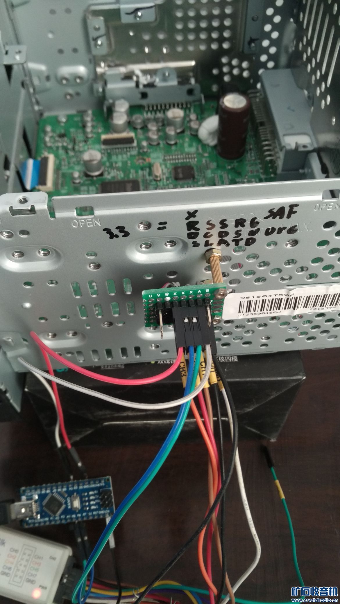

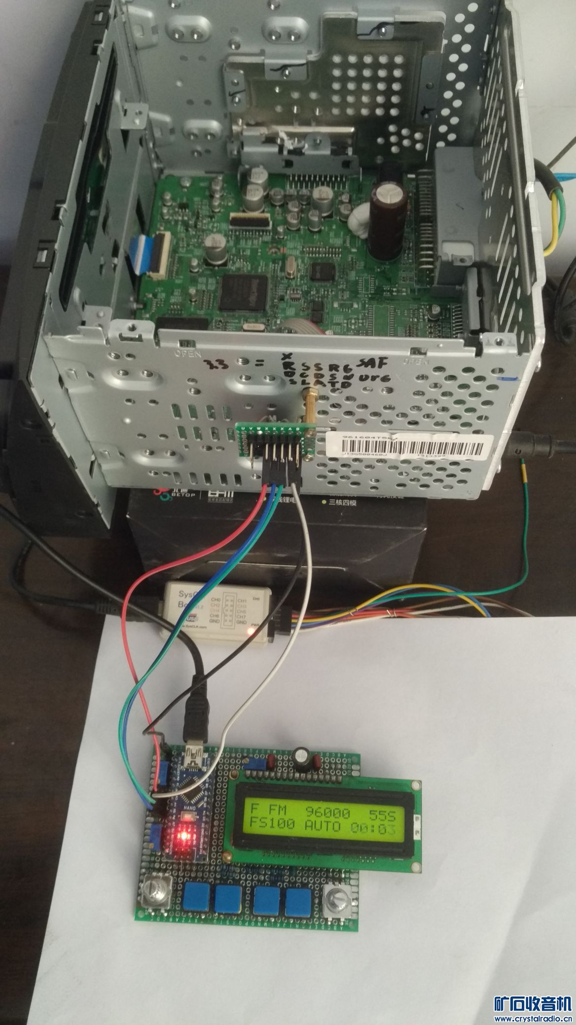

   前段时间因为查找车机资料,无意中看到了ace919 和dxhdtv共同完成的《自己控制车机三部曲》,顿时对TEF7000 + SAF7741这套方案来了兴趣,于是进了台智跑车机,准备先按照ace919的方案搭套系统分析下。

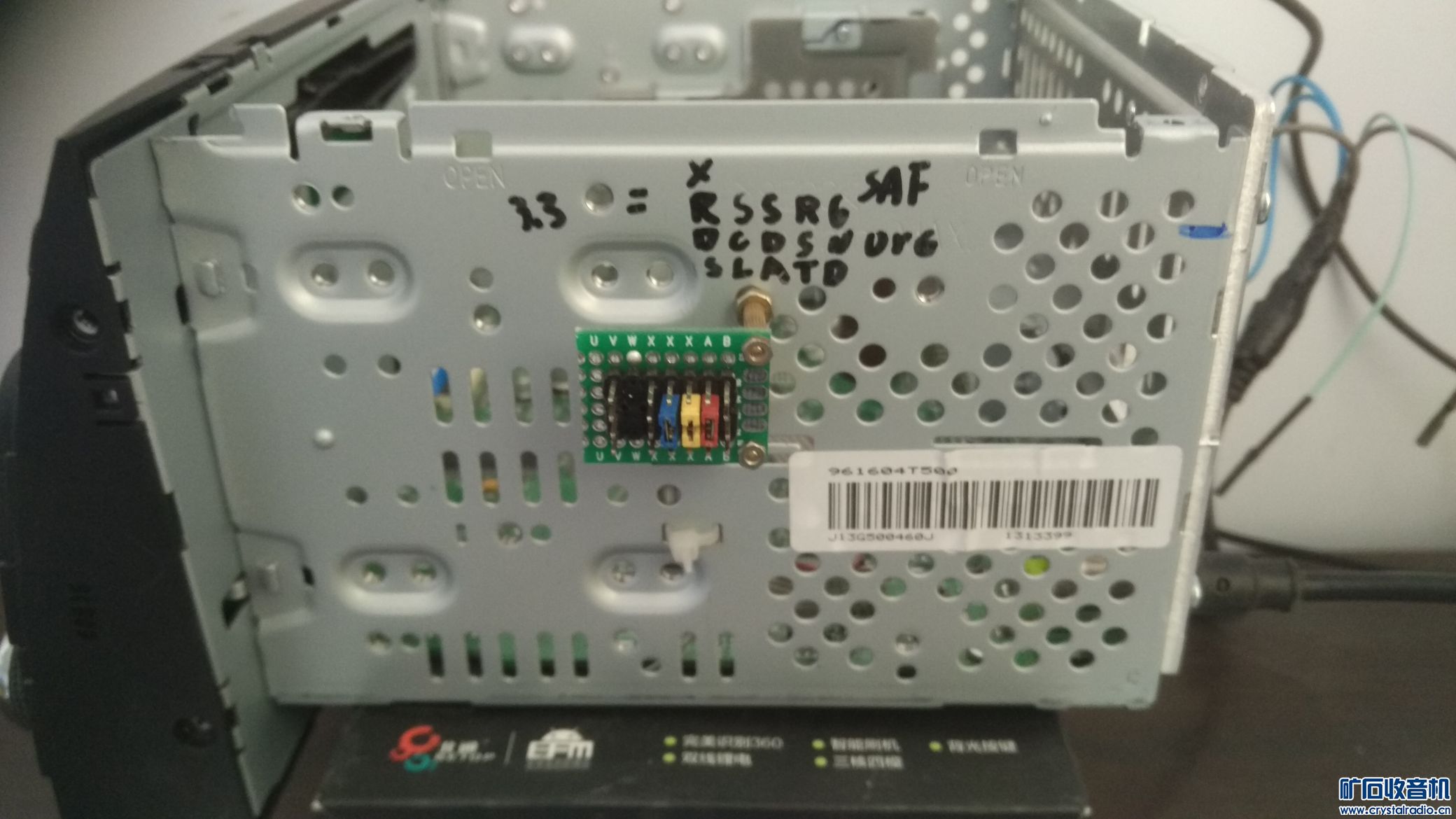

  智跑车机的接线改造
   对于PC端的控制只是用排针座搭的电路,没有焊接电路板,试验成功,各项功能正常,效果也不错。

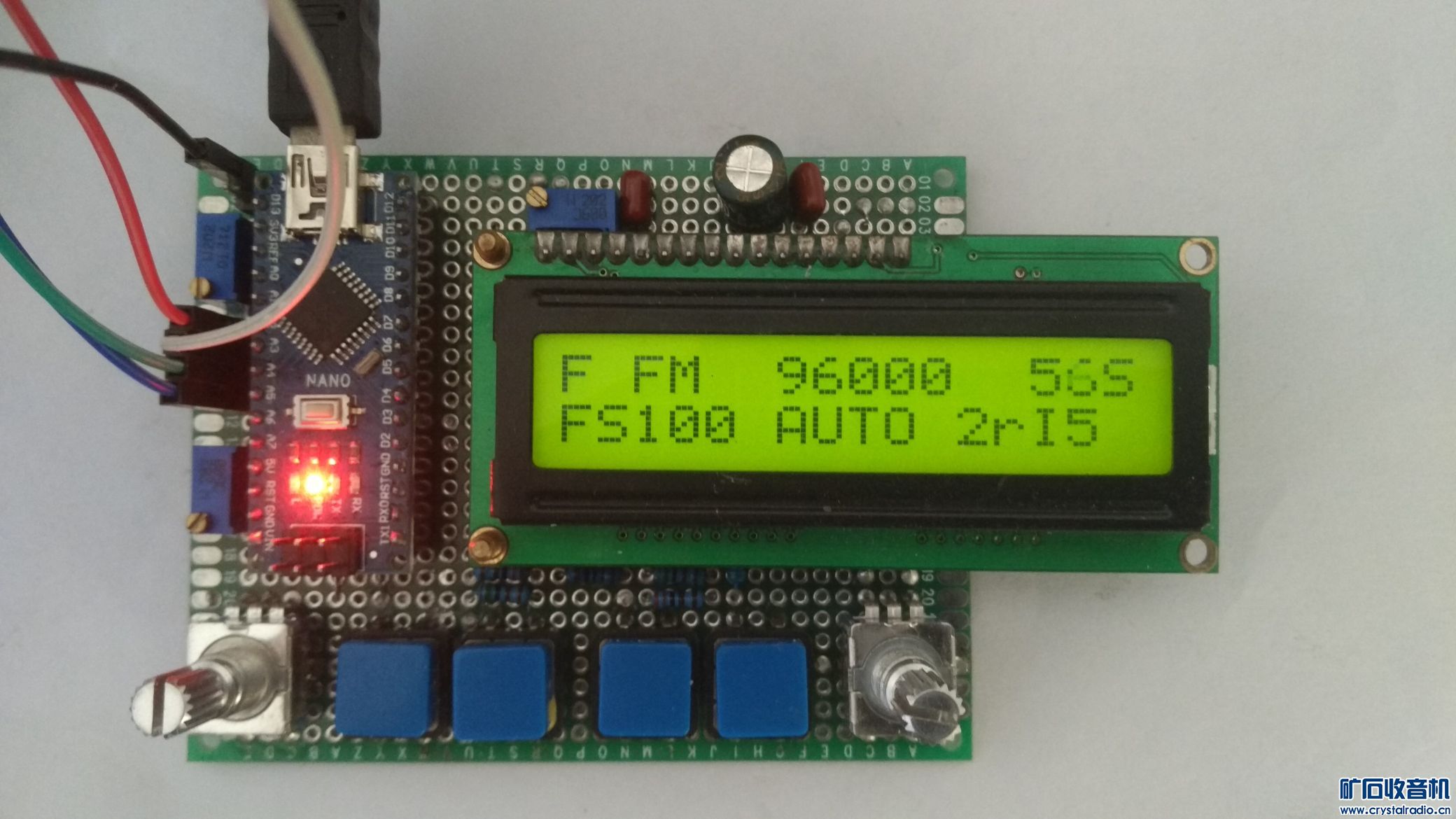

   对于独立控制,焊了洞洞板,各项功能正常,只是编码器每次转动采集的数据都是2个单位,不知道是不是编码器的问题。
  实际运行后感觉各项功能确实比原机强多了,尤其是带宽控制,FM确实很惊艳,不过SW和MW效果不好,应该是本地环境的原因。
不得不对ace919兄表示佩服,将Konrad Kosmatka的源码移植到单片机上,尤其是在没有详细资料的情况下,能做到这个地步确实太不容易了。

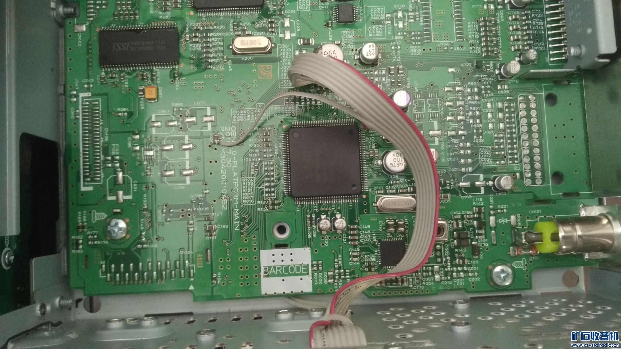

  下一步准备分析下源码,并用逻辑分析仪抓一下原机和改造后的IIC通讯数据,分析下看看能不能初步理解其原理,应该把玩的空间很大。
   自带IIS和SPDIF接口,看看能不能分析控制它,通过外接高品质DAC ,应该可以增色不少。
  看中了其HD RADIO功能,只是不知国内广播有没有开通此格式广播,查了下好像没有吧。
  资料还是太少,SAF7741只找到数据手册,应用手册全没有。tef7000连数据手册都没有找到.不知有人是否可共享下.
