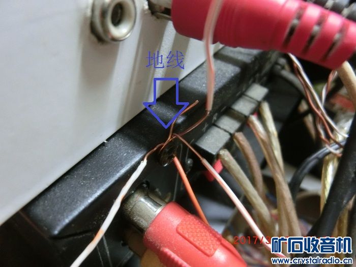

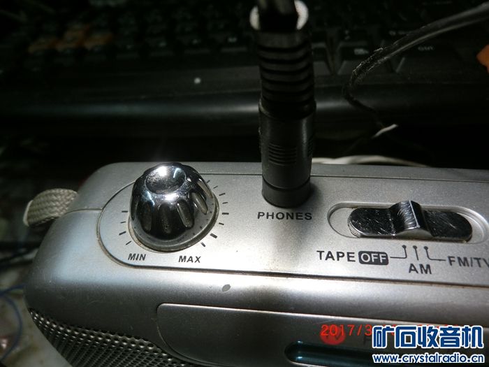

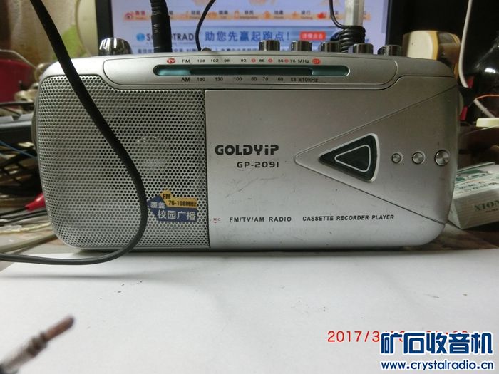

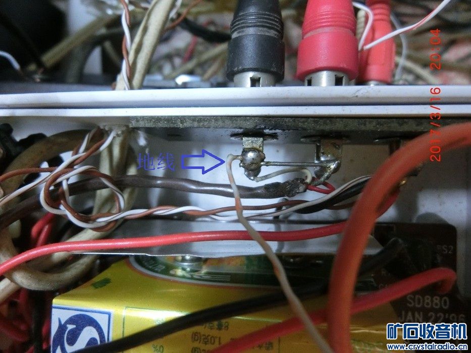

用3.5mm双莲花线,插入收音机耳机插座,莲花线接入功放音频输入插座。将功放与地线连接!地线接入暖气管!收音机中波的音质太地道了!

 楼主| 发表于 2017-3-17 07:46:38 | 显示全部楼层
szlz61 发表于 2017-3-17 06:16
接根地线,为什么还要从耳机插孔,接到功放?
试过直接从收音机电源接地处,接根线到水管吗?
试过直接从电源负极接地,效果很好。但是,这仅仅使用本机喇叭。本机喇叭小,导致音效差。
通过耳机插座,连接功放,是为了换成大音箱。大音箱对音质和音效,都有很好的效果。但是,如果接功放,功放就要接地。
 楼主| 发表于 2017-3-17 07:51:14 | 显示全部楼层
longshort 发表于 2017-3-17 06:45
能有铁管接到大地的,现在有这种条件的住宅是太少了,我这边全是PPR的。
不过我的卫生间等电位点是和本 ...
需要将地线连接在收音机电源负极(若是车机的话,连接在外壳)。请再试一试。

 楼主| 发表于 2017-3-17 13:43:42 | 显示全部楼层
大孔景元 发表于 2017-3-17 12:22
如果是使用磁性天线,地线无关接收效果,一旦发现地线有效则很可能是窜入了干扰信号,比如外接电源等,把收 ...
收音机用电池供电的时候,只能收到一或二个强台。但接上地线之后,可以总共收到七八个台,而且都很清楚。
